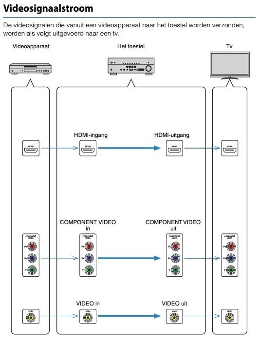

Zie vooral de handleiding... dit is mijns inziens een kwestie van RTFM. Pagina 24 van de Nederlandse versie staat het in tekst en op pagina 100 in een mooi schema:

Of het apparaat werkt durf ik niet te zeggen, maar puur qua keten gaat het doen wat je wilt. Het is alleen wel de vraag hoe veel inputlag een dergelijk device genereert en of het dan überhaupt nog speelbaar is. Zo te zien doet je Yamaha geen upscale maar allee Pass Through van het signaal en daarmee de resolutie. Dus zal de externe converter naar 720p (en dan naar 1080p door de TV) dan wel 1080p (geen upscale door de TV) moeten doen. Maar hoe lang het device daar over doet kan ik nergens vinden. De vraag is ook of zon oplossing de 60 euro waard is. Is het verkopen van de huidige receiver en een nieuwe reciever met Analog to Digital Conversion kopen dan geen mooiere optie?

Slordig van mij idd. Op jouw plaatje zie ik wel alleen component en de snes heeft composite. Is dit een domme opmerking? Dan weet je gelijk hoe veel verstand ik van dit soort zaken heb. :D Ik heb zeker de handleiding van mijn device erbij genomen maar door mijn onwetendheid kwam ik er gewoon niet uit.
