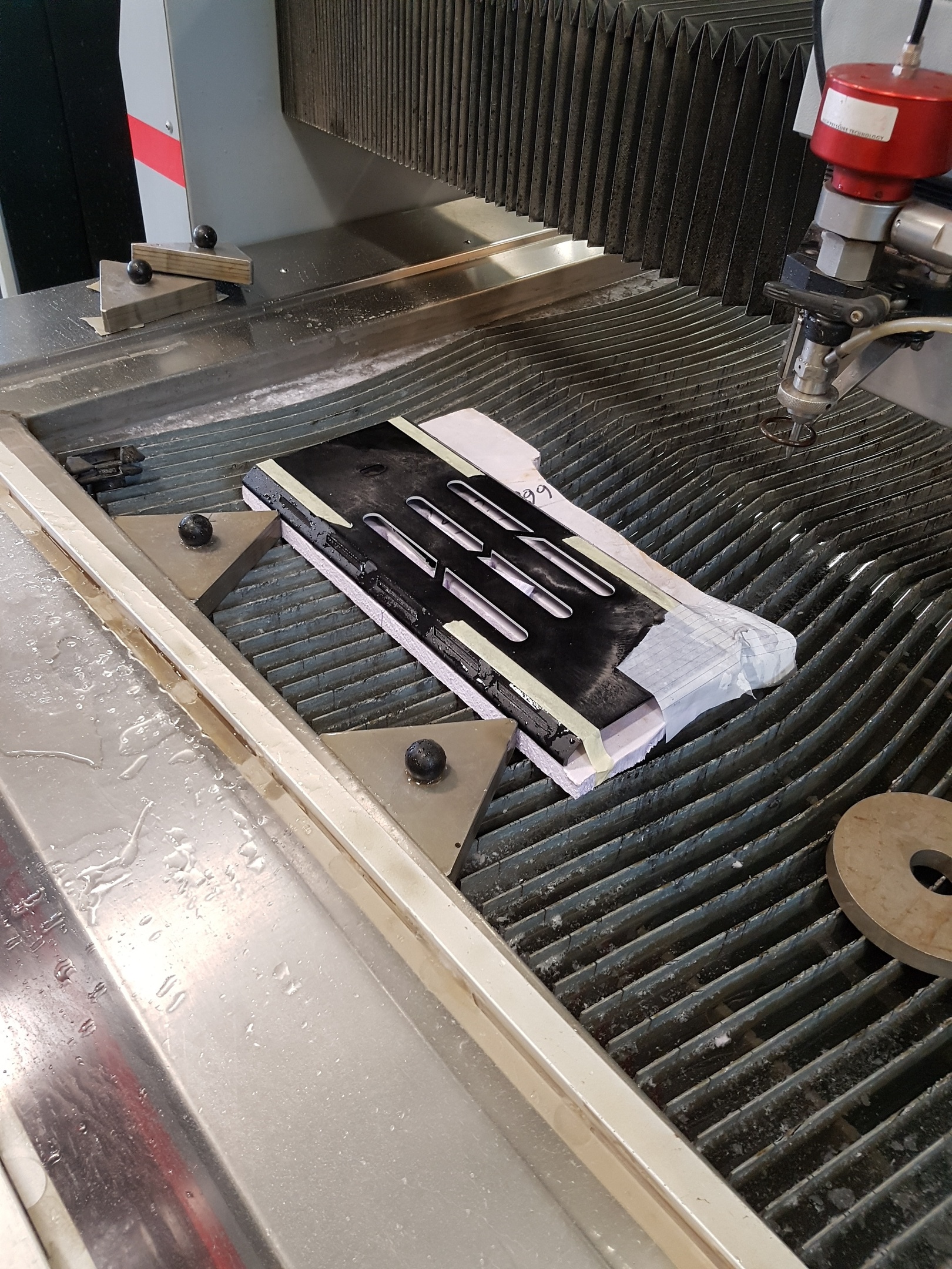

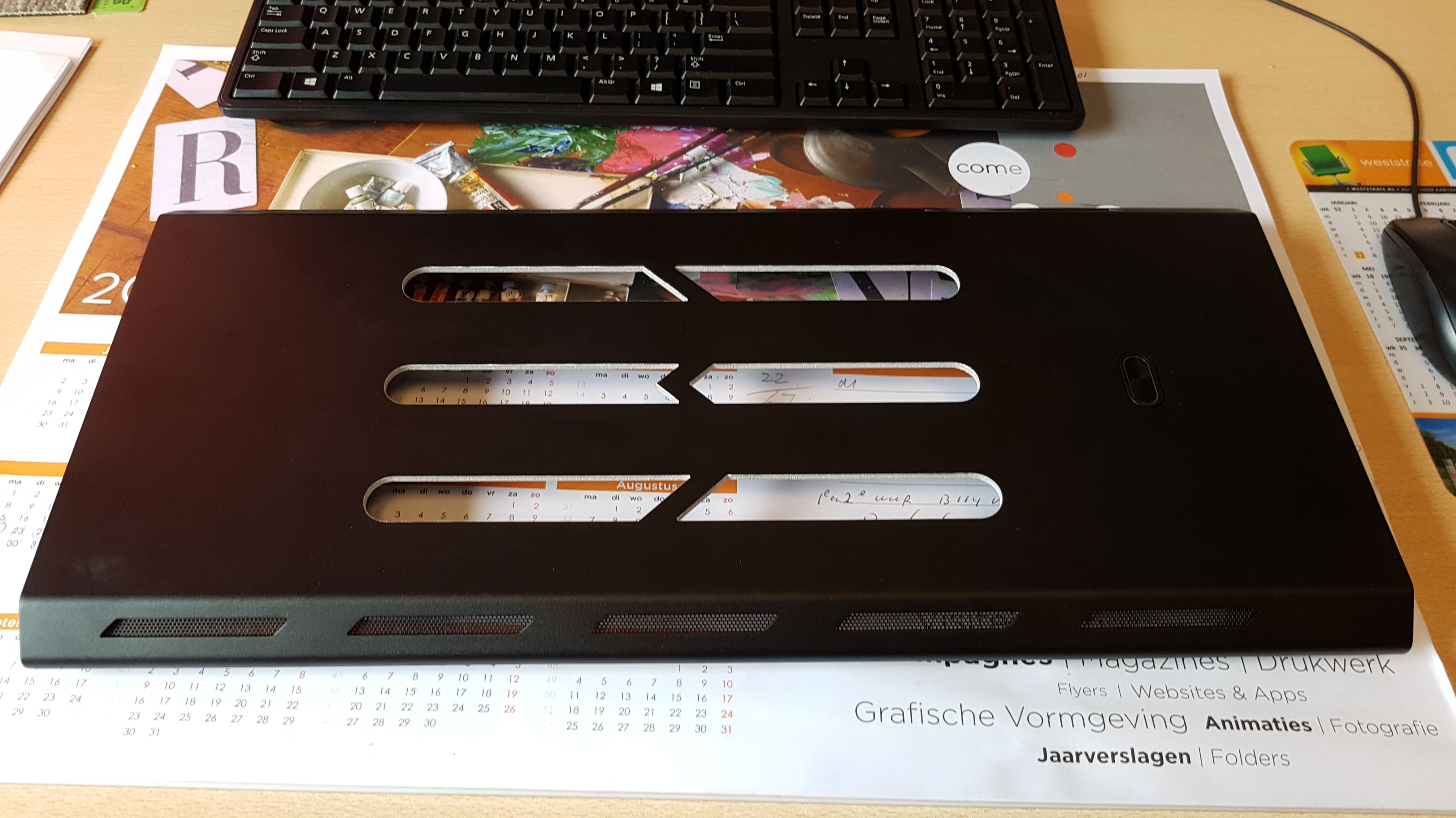

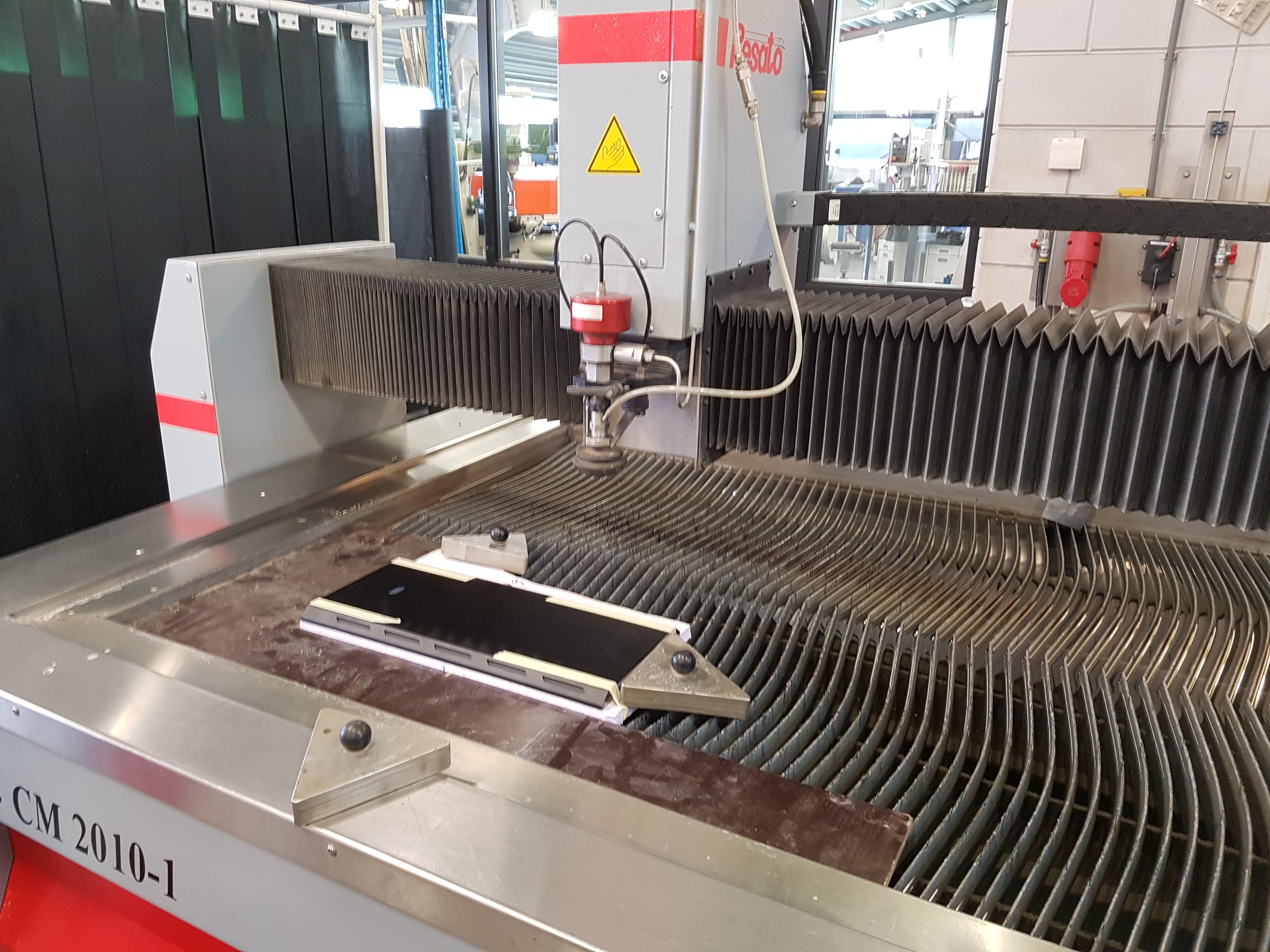

Update:
Vandaag is het deksel onder handen genomen door onze water jet cut machine.
Afbeeldingslocatie: https://tweakers.net/ext/f/zZBMwWM5NUpqQHqh4r5UH3BP/full.jpg
Afbeeldingslocatie: https://tweakers.net/ext/f/gccRhR9V4uKakmwf5hLiShXs/full.jpg
Afbeeldingslocatie: https://tweakers.net/ext/f/XCSqLklnIxVi1HSUUhfj11TJ/full.jpg
Ik twijfel of ik nu PVC mesh, zoals gebruikt is voor de vent sleuvel op de zijkant, ga gebruiken, of voor een harder materiaal ga. Daar zou ik jullie mening wel eens over willen.

Dat waterjetten vind ik er ook top uitzien, kan je mooi een patroon mee insproeien.
Vraag me af wat de kosten hiervan zijn?
Enige detail hierbij is dat het het aluminium van die panelen bij de uitgesneden stukken zal moeten gaan beschermen tegen corrosie, anders vreet het door de geanodiseerde laag heen en word het paneel lelijk.
