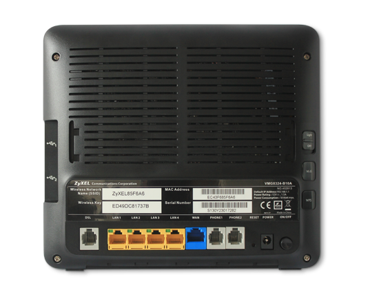

Naar wie ben je overgestapt en wat voor modem heb je want vziw kan alleen Ziggo via de coax leveren. Waarschijnlijk heb je nu ADSL en moet je dus je telefoon kabel aansluiten.
Mijn advies: Volg de handleiding

Online.nl, we hadden een technicolormodem van Ziggo (deze zal wel terugmoeten na beeindiging van ccontract), we hebben van online.nl een ZyXel modem gekregen. we hebben een huurcontract waarin het eea staat, maar ik word dus beperkt door de huisbaas (heb ook geen handleiding helaas.). Ze zeiden dat ze bij ons konden leveren omdat er in hun administratie een IS/RA punt was, maar hier kon ik dus niet bij.
In ons contract staat:
"Huurder dient voor eigen rekening zorg te dragen voor aansluiting voor telefoon of internet, voor zover deze niet aanwezig is. Huurder dient zelf een overenkomst met een internetprovider naar keuze aan te gaan [...] Er kan uitsluitend gebruik van een ADSL-aansluiten ten bheoeven van gebruik van internet (sic).", ik weet niet zo goed wat ik hiermee aan moet/kan.

Verwijderd schreef op dinsdag 18 april 2017 @ 17:41:
Dat houdt in dat je geen kabelinternet kan aansluiten, je nieuwe modem moet op de telefoonlijn aangesloten worden.
