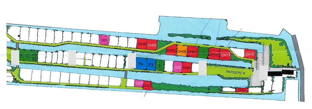

Bekabeling graven is zeer moeizaam. Overal rekening houden met riool, water en elektriciteit..
Afbeeldingslocatie: https://tweakers.net/ext/f/xdqwU6qYLKjYCYh2Fnl1nNug/thumb.jpg
Dit is het eerste gedeelte van het park, waarop de eerste 5 Mesh Pro's zijn aangegeven. Bedoeling is om de accesspoints aan te sluiten met glasvezel, afstand tussen de accesspoints is (gemiddeld) 120meter. Zwarte vakjes aan rechterkant is het hoofdgebouw met switch, firewall en in toekomst Unifi AP's.
Park loopt nog verder en wordt dan breder, hier in toekomst ook nog 4 AP's.
  • justSem

Die APs zijn nu aangesloten met glas? Hoe heb je dat gedaan, gezien die APs geen SFP/GBICs hebben.
Het lijkt in mijn ogen erg veel op een setup waarin je UniFi AC Pro's aan elkaar zou knopen met kabels, is dat n beetje t geval?
Ik kan zelf niet erg veel vinden bij UBNT hoe die mesh AP's zich gedragen.. ik heb genoeg UniFi setups staan, en heb nog nooit het probleem wat jij beschrijft ondervonden.
