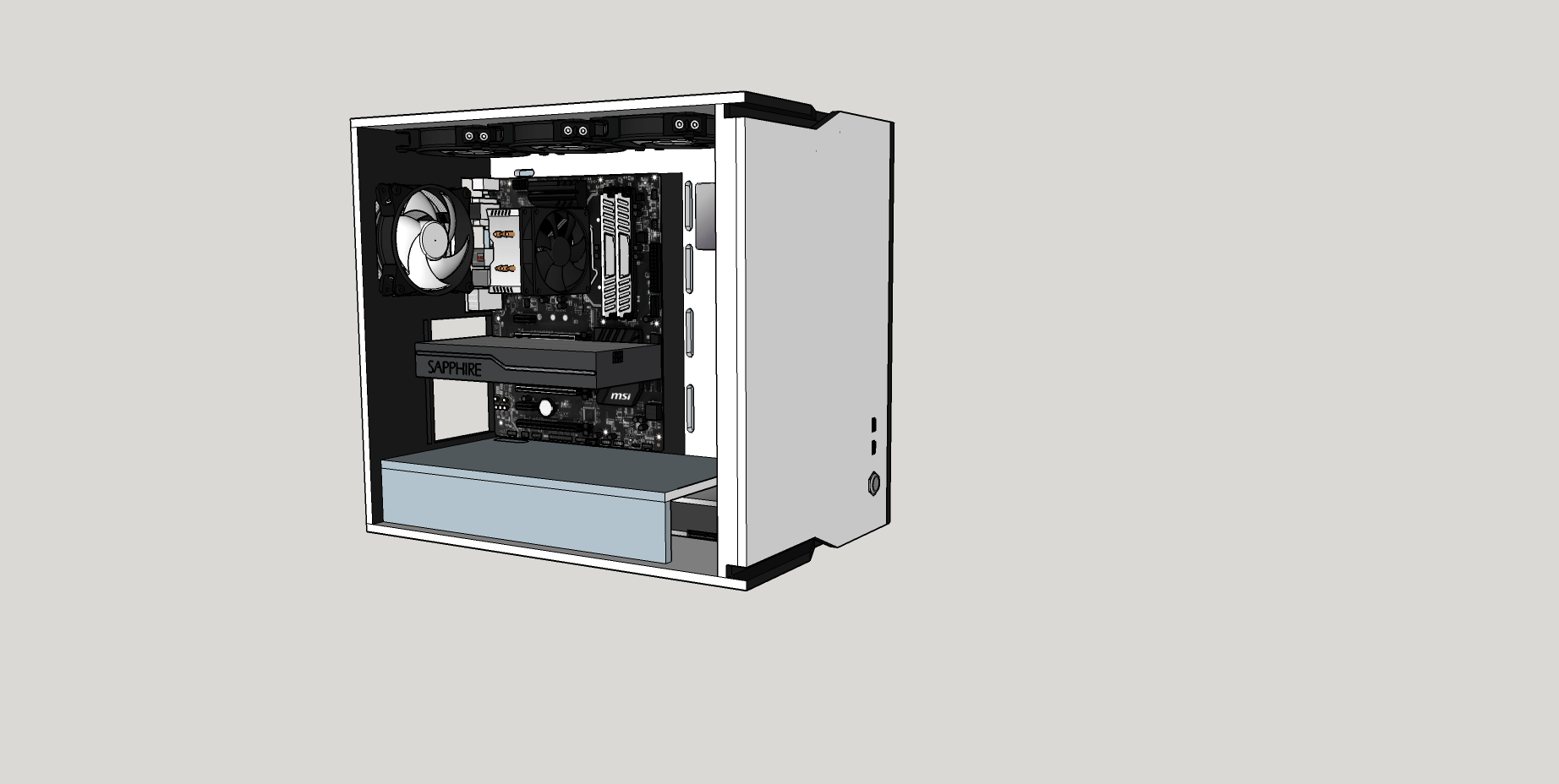

Hoi allemaal, ik heb nu een jaar geleden mijn eerste eigen pc gebouwd. Ik wil nu mijn eigen behuizing gaan maken. Hiervoor wil ik 8 of 9 mm dik mdf gebruiken en een glazen plaat aan de zijkant. Ik heb wel een paar eisen voor de behuizing. Ten eerste moet er gewoon een normaal atx moederbord in passen. Ook wil ik er meerdere hdd's in kwijt, maar ze mogen de behuizing niet laten resoneren. Het moet ook niet al te moeilijk te maken zijn.
Voor het idee heb ik vast een model in sketchup gemaakt. Hieronde de renders:

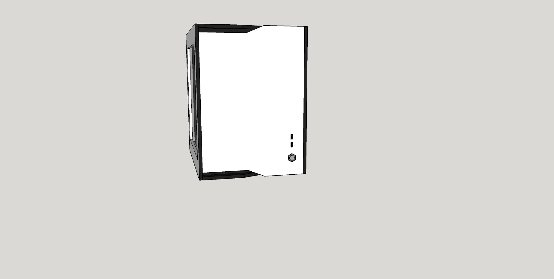

Het doorzichtige zijpaneel wordt van glas, weet iemand wat voor glas ik daar het beste voor kan gebruiken (wat ook niet te duur is)?

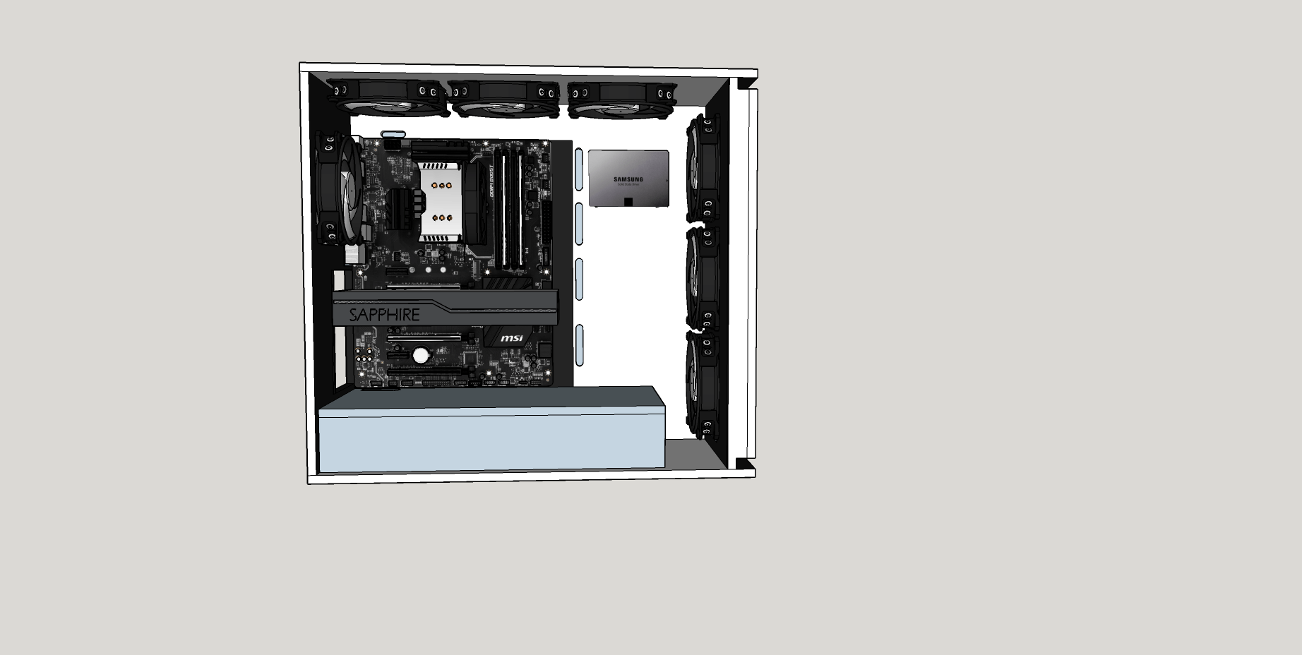

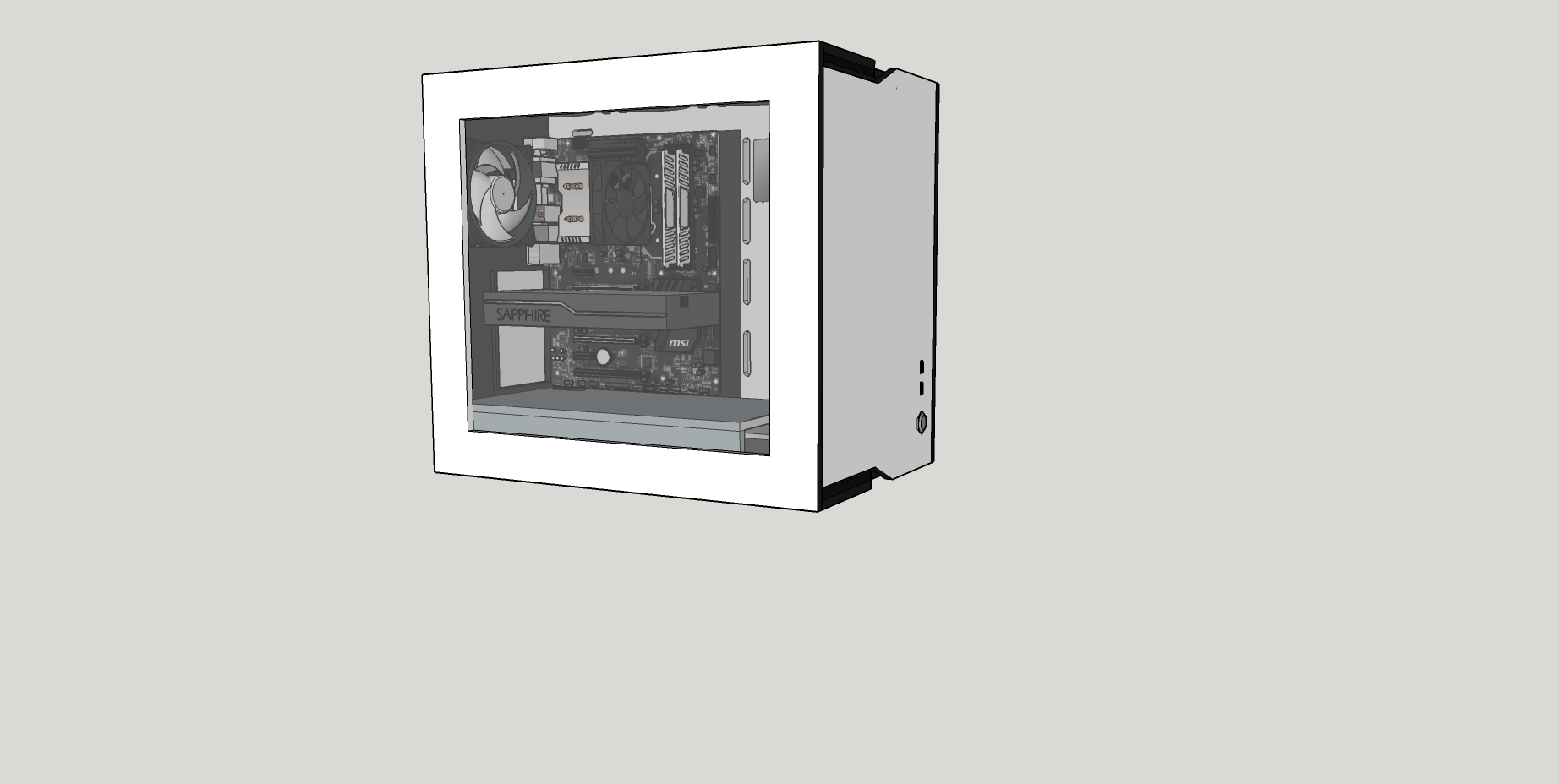

Door de zwarte gleuven kan lucht naarbinnen, die gleuven lopen aan de bovenkant door. Zou er genoeg lucht door kunnen voor drie 120mm fans?

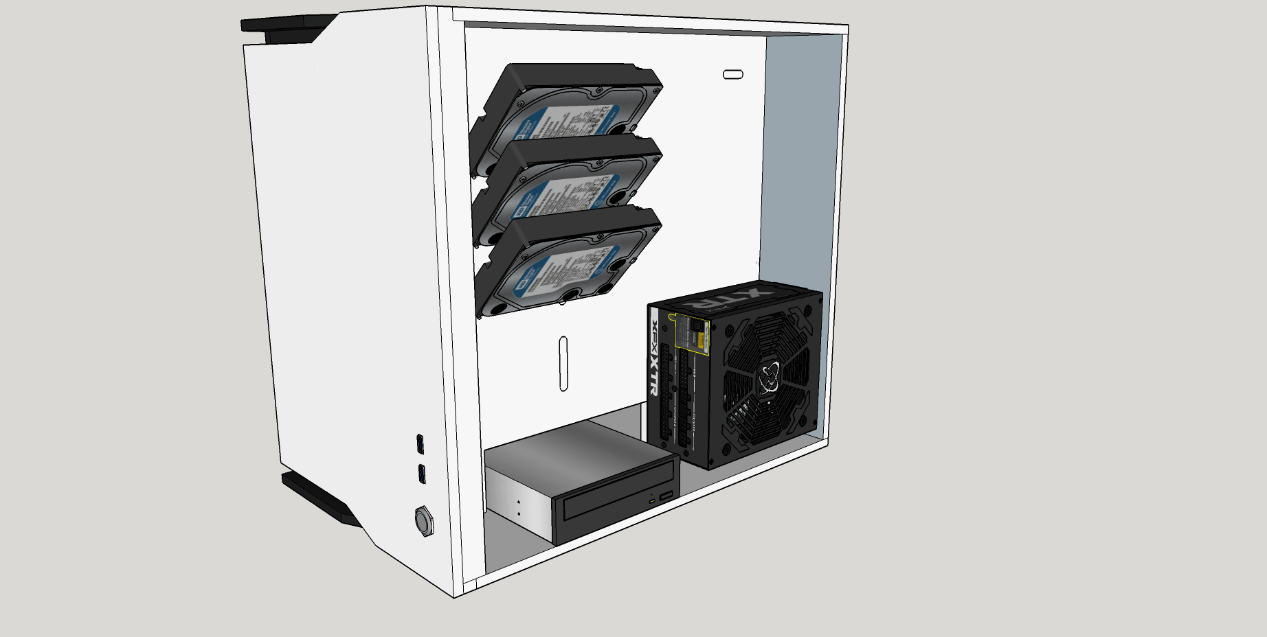

De psu en de cd speler komen aan de rechterzijkant. Er komt dan in het zijpameel een gat voor de cd speler en een stoffiltter voor de psu fan. Mijn bedoeling was om de hdd's zo schuin op te hangen aan touw, zodat ik zo min mogelijk last van de trillingen heb. Zou dit kunnen?

Glas? Waarom zou je geen plexiglas gebruiken? Dat is lichter en goedkoper.

Cases als deze zijn er wel te vinden.
Wel een mooi ontwerp.
Je zal sowieso een donorcase moeten halen voor de bekabeling en schroefjes etc.
Deze zijn naar mijn weet niet los te krijgen.
Verder zou ik geen mdf gebruiken. dit is misschien makkelijk te bewerken, maar ik vind het niet 'case -materiaal'.
Voor jouwn idee zou ik boven en onder fans maken ipv. achter en voor. Dit aangezien je de voorkant dicht hebt.
Als je HDD aan touw hangen hebben ze geen last van trillingen, maar wel van stoten. Deze zijn schadelijk voor HDD's mijn tip is om ze stevig vast te boren.

Mooi ontwerp! Zelf zou ik niet voor mdf kiezen maar wat steviger matriaal.
NO_Excuses schreef op dinsdag 18 april 2017 @ 16:16:
Schroefjes heb ik in overvloed. Deze kan je zo krijgen voor een postzegel :P
Kabeltjes wordt wat lastiger, maar er zijn wellicht wat oude kasten die je gratis kan afhalen bij mensen als je een beetje rondzoekt.
Mee eens, wanneer je de kast nooit zal verplaatsen kun je dit doen.
Maar wanneer je onverwacht hem verplaatst en de HDD's vergeet, kan het misgaan.

Ik zou de HDDs idd niet met touw vastmaken, maar gewoon met schroeven met daaromheen rubbertjes. Dat zorgt er al genoeg voor dat 't spul niet gaat resoneren. Sowieso heb ik met MDF niet het idee dat het spul heel erg resoneert ten opzichte van die goedkope pisbakkenstalen kasten.
  • stin00
Vanwaar de PSU shroud als er geen PSU onder gemonteerd gaat worden? Lijkt me nogal loze ruimte zo :+

Daar heb je wel een punt ja. Ik dacht dat glas beter bestend zou zijn tegen krassen, en sterker. Ik heb nu nml zo'n acryl window, die krast heel snel. Dat wilde ik dus niet nog een keer :P

Ik heb de gleuven ook van de nzxt h440 :P
Ik heb ook een donorcase. Ik was van plan de hele moederbord tray eruit te zagen, en die dan op het mdf te maken. Zo zitten de standoffs meteen op de goede plek. Ook wilde ik de pci sloten uit de oude case gebruiken in de custom case.
Wat bedoel je met bekabeling?
Wat zou je beter casemateriaal vinden? Aluminium is denk ik geen optie. Ik heb er niet het geschikte gereedschap voor en het is een stuk duurder.
Wat ik nu heb bedacht voor de fans is dat er voor en boven drie komen, achter een. Ik weet niet hoe ik ze aan de onderkant mooi vast kan maken (ivm de cd speler 'shroud').
Touw ga ik inderdaad niet doen, het lijkt me bij nader inzien niet praktisch.

Aan wat voor materiaal dacht jij dan? Metaal is denk ik geen optie, omdat ik daar geen goed gereedschap voor heb en dat een stuk duurder wordt.
De enige schroeven die ik nodig denk te hebben zijn voor de hdd's, psu, ssd en de fans. Ik ben nml van plan de rest van het hout te lijmen. En wat voor kabels zou ik nodig hebben (voor de on/off switch maak ik zelf een 2-pin kabeltje, en voor de usb poorten koop ik er los een)?
Ik ga het inderdaad niet met touwtjes doen, is te riakant denk ik.
Het is eigenlijk ook geen psu shroud. Het is bedoeld voor de cd speler, puur omdat ik die nergens anders kwijt kon 8)7
Ik wilde hem niet aan de voorkant omdat ik die clean wil houden. En de shroud is sowieso ook handig voor cable managenent. Maar als iemand een beter idee heeft voor de cd speler, graag!

Om te beginnen: 8 of 9mm MDF gaat niets houden. Dit gaat binnen de kortste keren doorbuigen en dan heb je een scheve kast. Je zult dit toch op de een of andere manier moeten zien te verstevigen, of inderdaad, zoals andere mensen noemen, metaal gebruiken. Onverstevigd MDF is heel beweeglijk en ook al lijkt het mooi, na verloop van tijd wordt het scheef en lelijk. Je kunt het MDF verstevigen door dubbele randen te gebruiken, maar dan wordt het wel meteen heel dik.
Tip vooruit: Werk het MDF af door het af te lakken. MDF werkt als een spons voor vocht. Voordat je het aflakt/spuit/verft, lijm de randen goed in omdat anders de verf in het hout trekt en dan ben je nog nergens.
Gebruik plexiglas.
Is dit noodzakelijk? Je maakt het onnodig lastig voor jezelf, terwijl je ook fans op de bodemplaat kunt plaatsen. De twee smalle gaten die je hier toe wilt voegen zou ik puur esthetisch houden, zwart mesh/geperforeerd metaal inklemmen, maar geen fan erachter, zonde van de fan. Bovenin gaat de lucht door de bovenste ventilatoren toch weer direct eruit, en de gaten zijn zo klein dat de hoeveelheid lucht te verwaarlozen is. Je kunt beter ervoor zorgen dat je ervoor zorgt dat er een goede flow door je kast gaat door de warmtestroom uit te denken (welke van onder naar boven gaat, warme lucht stijgt op). Als je bovenin drie fans plaatst van 120mm, heb je zat exhaust, dat er (mits je onderin ventilatieruimte laat) onderin genoeg frisse lucht wordt aangezogen, dan heb je niet eens fans nodig. Scheelt ook een hoop kabaal.
Mijn suggestie, gebruik die PSU-duct (of wat het moet voorstellen) die je nu onderin hebt zitten, om drie ventilatoren, of puur ventilatieroosters te plaatsen. Die drie ventilatoren aan de voorkant hebben geen zin.
Houd er ook rekening mee hoe je het gaat bevestigen. Je wilt de kast ook kunnen verplaatsen, dan wil je niet dat de harde schijven er ineens uit vallen. Ook al denk je dat het de kast eenmalig plaatsen is en daarna nooit meer aanraken, je gaat ooit de kast moeten verplaatsen o.i.d. dan moeten niet de harde schijven los in een soort touwtrapeze hangen.
Ik zou hiervoor zeker geen touw gebruiken, veel te veel beweging in touw, zelfs als je het aanspant, want touw heeft rek. Je kunt beter vier aluminium stripjes maken met schroefgaten en die stevig in de kast monteren. Zeker omdat je de schijven schuin wilt hangen, is goede montage van levensbelang tegen vallende schijven. Je kunt beter een rubber laagje tussen het aluminium en de rest van de kast doen, dat neemt een hele hoop vibratie weg (indien je daar daadwerkelijk last van hebt, ik denk dat je meer last hebt van het lawaai van de fans en dat je de vibratie van de schijven ernstig overschat. Blijf ook realistisch ;) )

Ik moet mij met hierboven aansluiten. Je komt aardig jong en onervaren over. Je hebt vorig jaar je eigen eerste computer gebouwd. Je hebt vast wel eens iets gemaakt met hout, maar vergeet niet dat er enorme fabrieken achter een computerkast zit. De mooie casemods die je hier tegenkomt (Ik noem een Kier, een L3P, een ASPHIAX, de 50+ pagina topics waar half Tnet bij zit te kwijlen) mensen zijn met bakken ervaring, een groot netwerk met mensen in de materiaalbewerking en twee enorm handige handen. Naast al dat, zitten zij ook dagen, weken, maanden te tekenen alvorens te beginnen. Het is niet 'ik koop een plaatje MDF, schroef daar een ATX bordje op vast en de rest komt vanzelf'. Heb je erover nagedacht hoe je de voorkant vast gaat maken? Ik zie geen schroeven in je ontwerp, wil je bijvoorbeeld de voorkant vastmaken met schroeven? Wil je die dan uit het zicht hebben? Hoe ga je dat doen? Hoe ga je het zijpaneel realiseren? En als het paneel eraf moet?
Als je nog steeds door wilt gaan, zorg ervoor dat je elk foutje van tevoren hebt bedacht en verholpen. Elk gleufje in het hout, elk schroefje wat niet door het hout mag komen, elk geboord gaatje, zorg ervoor dat je het op voorhand hebt bedacht en uitgemeten. Casemodding ziet er ontzettend leuk uit, net zoals een voetbalwedstrijd er leuk uitziet, maar het is alleen de leukste 5% die je ziet. De andere 95% zijn uitdenken, meten, heroverwegen, meten, nog een keer meten, passen, meten, enzovoorts. Net als dat de andere 95% van die voetbalwedstrijd krachttraining, oefeningetjes honderden keren doen, duizend keer dezelfde bal trappen, enz. Neem je tijd, anders denk ik dat je heel hard tegen een teleurstelling aan gaat lopen. :)
EDIT: Ik wil nog even benadrukken, dat ik niet je hele droom aan diggelen wil slaan. Het is meer dat ik in de OP mijzelf een jaar of 6-7 geleden zie typen, die ook tientallen ontwerpen in de Google Sketchup heeft gemaakt waarvan er eentje ooit half uitgewerkt is (nooit is afgemaakt want nette afwerking is saai en langdurig), en ik wil je behoeden voor datzelfde lot. Je gaat bij dit project fouten maken, je gaat het hout verkeerd zagen, noem maar op. Don't worry about it, rinse and repeat. Je weet nu wat je verkeerd hebt gedaan. En als je hulp nodig hebt, stuur maar een PM. :)
Gebruik plexiglas.

Ten eerste, ik dacht dat mdf zo sterk genoeg zou zijn, aangezien ik in verschillende casemods zag dat ze ook 9mm mdf gebruikte. Ik dacht ook dat het wel stevig genoeg zou moeten zijn. In ieder geval bestaat de behuizing uit een gesloten vierkant (boven- onder- voor- en achterkant) met daartussen de moederbord tray om alles te ondersteunen. Zou dit dan ook gaan buigen na verloop van tijd? En zou dikker mdf dan ook een optie zijn?
Daar hadden andere tweakers ook al op gewezen, dat ga ik ook doen.
De plaatsing van de fans heb ik vooral van standaard behuizingen afgekeken. Maar om de airflow verticaal te maken is een goed idee. De 3d modellen moet ik sowieso nog aanpassen, dus dan kan ik dat zeker doen. Ik zou het frontpanel dan ook simpeler kunnen maken. Het enige probleem wordt dat ik voor een verticale airflow de cpu cooler ook verticaal moet monteren, waardoor die de hete lucht van de gpu opzuigt. Is dit een probleem?
De hdd's ga ik in ieder geval niet met touw doen. Ik zou deze evt ook gewoon aan de moederbord tray vast kunnen schroeven.
In de behuizing die ik nu heb (aerocool aero 800 windowed) heb ik bijna tot geen last van het geluid van de fans. Het enige geluid komt van de hdd's, die de psu shroud laten trillen. Die trilt zo weer tegen andere dingen aan en dan hoor je een vervelend resonerend geluid.
Ik ben inderdaad jong en vergeleken met de andere casemodders heel erg onervaren, maar voor alles moet een eerste keer zijn, dus leek het mij leuk om dit te proberen. Ik heb er al lang over nagedacht en gemeten.
Mijn plan was om alles te lijmen met constructielijm of tweecomponentenlijm, dus zonder schroeven. Dat houdt toch wel?
En dit is ook pas de eerste fase van het project, ik ga er nog heel veel over nadenken en waarschijnlijk de helft van het ontwerp nog veranderen. Het hoeft ook totaal niet snel af.

Tip voor je zijpaneel: Gebruik geen plexiglas maar Polycarbonaat. Niet duur, heel stevig, kraswerend voor een gunstige prijs.

  • aojudo
  • Laatst online: 29-08 12:16
NO_Excuses schreef op woensdag 19 april 2017 @ 10:50:
Dan heb je het over een plaat van 1,22 bij 2,44 dat is best een stuk groter dan 1 bij 2 dus aan 1 plaat heb je meer dan zat ;). Toch blijf ik mijn twijfels hebben bij mdf... dit is echt geen case materiaal.
Wat zou ik dan (op metaal na) beter kunnen gebruiken?
TERW_DAN schreef op woensdag 19 april 2017 @ 11:14:
Dat ligt ook een beetje aan hoe groot dat je de kast maakt. Ik heb bijv mijn knuffelkubussen gemaakt met 6mm MDF, en die zijn stevig genoeg. Een extra dwarslatje voor de stevigheid lost ook al een boel op. 8mm is dik genoeg voor de meeste situaties.
Dat leek mij ook inderdaad.
Rob Krauts schreef op woensdag 19 april 2017 @ 11:16:
Laat je verder niet weren door de comments over je ervaring; ervaring moet je immers opbouwen toch :-) Gewoon bouwen en proberen. Als het niet lukt, dan weet je in ieder geval wat je de volgende keer beter moet doen. Zie het als hobby.
Om het buigen van MDF tegen te gaan zou je een geraamte kunnen bouwen van hout. Hoeft niet heel dik te zijn en maakt het bevestigen van het MDF ook eenvoudiger.
Wat betreft polycarbonaat, vond ik dezelfde dingen als g0tanks:
g0tanks schreef op woensdag 19 april 2017 @ 11:30:
Ik was zelf niet bekend met het verschil tussen beide materialen, maar na wat onderzoek op Google wijst alles juist in het voordeel van acrylaat (plexiglas) over polycarbonaat. Van http://www.hydrosight.com/nl/acrylaat-vs-polycarbonaat/
  • Schilfert sneller en is minder schokbestendig dan Polycarbonaat.
  • Krast minder snel.
  • Vergeelt NIET met de tijd.
  • Grotere helderheid. De optische helderheid van Acrylaat kan door polijsten weer hersteld worden.
Wat betreft de prijs is plexiglas ook goedkoper, zie bijvoorbeeld deze winkel voor plexiglas en polycarbonaat. Polycarbonaat is bijna twee keer zo duur, maar voor een zijpaneel zal dat niet veel schelen. Ik vraag me dus af waar je je tip op baseert.
Dus ik denk dat ik liever plexiglas koop.
Wat betreft ervaring: iedereen is een keer begonnen toch? En ik heb alle tijd, het is totaal geen haastklus.

Het model dat je hebt gemaakt in sketchup is eigenlijk een kopie van de nzxt h440 white :?

Kortje schreef op woensdag 19 april 2017 @ 18:22:
Behalvel dat er maar een overeenkomst is: de gleuf aan de bovenkant (oké, en de kleur).

  • naarden 4ever
  • Laatst online: 21-10 12:10
aojudo schreef op woensdag 19 april 2017 @ 09:29:
MDF is redelijk sterk spul, mits correct gebruikt. In de meeste casemods wordt MDF gebruikt voor niet-dragende paneeldelen, daar kan het weinig kwaad en mag het ook bewegen. De middenste staander van je kast van enkellaags 9mm MDF? Dat gaat hem niet worden.
Een gesloten vierkant is nooit zonder meer een stevige constructie, want je hebt altijd bewegingsvrijheid, een driehoek is altijd star.
Mijn grootste zorg is niet het bewegen van voor naar achter, maar eerder dat de middenplaat krom wordt getrokken door het gewicht op den duur en dus (van voren gezien) naar links of rechts gaat hellen. Dikker MDF gaat het vertragen, maar niet verhelpen. Beter is echt een versteviging door bijvoorbeeld dwarslatten te gebruiken. Een foto zegt meer dan duizend woorden, dus zie hier:
Afbeeldingslocatie: http://www.minnen.com/gitaren/images/stories/images-tm/1381FreesJig-IMG_1673.JPG
Ook het gebruik van multiplex wat elders wordt aangeraden gaat dit probleem niet oplossen, het is een eigenschap van hout dat het redelijk beweeglijk materiaal is. Versteviging is de enige echte optie. Dit kan je ook met stukken aluminium profiel doen (doe je een L-profiel rondom), of je gebruikt de restjes MDF die je over hebt om stukken van 50mm breed te zagen en die leg je in een bovenstaand patroon neer, lijm en schroef je vast en dat MDF beweegt niet meer. :)
Als je hier verder nog hulp/verduidelijking bij nodig hebt, PM. Ik heb zelf bureau's, werkplaten, tafels, TV-meubels en weet ik het allemaal van MDF gemaakt en het gaat eeuwig mee als je het goed doet. I can help you out!
Is dit een probleem... Waarschijnlijk ga je er qua airflow behoorlijk op vooruit wanneer deze goed zit, dus ik denk het niet. Heb je nu geen problemen? Dan heb je die dadelijk ook zeker niet.
Klinkt ambitieus, maar denk even goed na hoe harde schijven gemonteerd zitten in je huidige kast: met de vier schroeven aan de zijkant van de harde schijf. Op dit punt moeten ze zometeen ook weer vast zitten. Hoe ga je een harde schijf op een plaat vastschroeven als de gaten haaks erop staan?
Dit is ook wat ik bedoel met dat je elk gleufje, schroefje en gaatje van tevoren moet hebben uitgedacht. Je kunt er een stukje L-profiel voor gebruiken met 2x een M3 gaatje erin en het zo vastschroeven op de backplate, maar ik zie je het nergens beschrijven. Denk dus goed na hoe je dit wilt doen. :)
Klinkt meer als een designfout in je huidige kast dan dat je daadwerkelijk last hebt van de schijven op zichzelf. Uitdaging voor jou: zorg dat jouw kast die zwakte van het meetrillende shroud niet heeft. ;)
Als je de harde schijven aan de backplate van het moederbord (welke dus van MDF is aan de kant van de schijven) vast zitten, denk ik dat de vibratie ontzettend meevalt. Hout vangt vibraties aardig op t.o.v. staal. Ik zou me er niet te druk om maken.
Je hebt absoluut gelijk dat er voor alles een eerste keer moet zijn, ik wil je alleen op het hart drukken dat je wel een goed resultaat moet willen bereiken de eerste keer en dat ga je niet bereiken met halve plannen. Als je eerste casemod/-build finaal misloopt, omdat dingen toch niet helemaal lekker uitkomen of omdat iets toch niet helemaal werkt zoals je wilt, dan is dit 'eens en nooit weer'. Als je nu alles goed uitdenkt en je hebt zometeen maar een paar kleine drempeltjes (geen project zonder drempels) terwijl je bakken met ervaring en kennis vergaard, ga je de volgende keer graag een stapje verder; dan wil je deze kast verbeteren, misschien wil je eens gaan kijken of je met wat metaal aan de slag kunt.
Ik zou het zo zonde vinden als jouw enthousiasme nu compleet stukloopt op een leuk idee omdat het veel lastiger is en veel langer duurt (en waarschijnlijk een hoop duurder is) dan dat je gehoopt had, en dat je daarom deze beginnende hobby maar links laat liggen. Beste met je voor maatje :*)
Hangt van het soort lijm af, de ene lijm is de andere niet. Voor MDF verlijmen ga ik zelf altijd voor de combinatie: lijm en schroeven. Je gaat ook bepaalde stukken haaks willen samenbrengen, dan is lijm alleen vaak niet sterk genoeg (opnieuw: hangt af van het soort lijm) en is het wel wenselijk om voor het opvangen van het grootste gedeelte van de krachten gewoon een stalen schroef te gebruiken die het allemaal makkelijk aankan.
Als je (haaks) gaat schroeven in geperste materialen en hout: altijd met een smal boortje even voorboren. Als je de schroef er meteen haaks in knalt op MDF breekt het af, multiplex laten de lagen van elkaar los, ander hout splijt weer, enzovoorts.
Naar alle waarschijnlijkheid. Ik blijf nog even volgen in ieder geval!

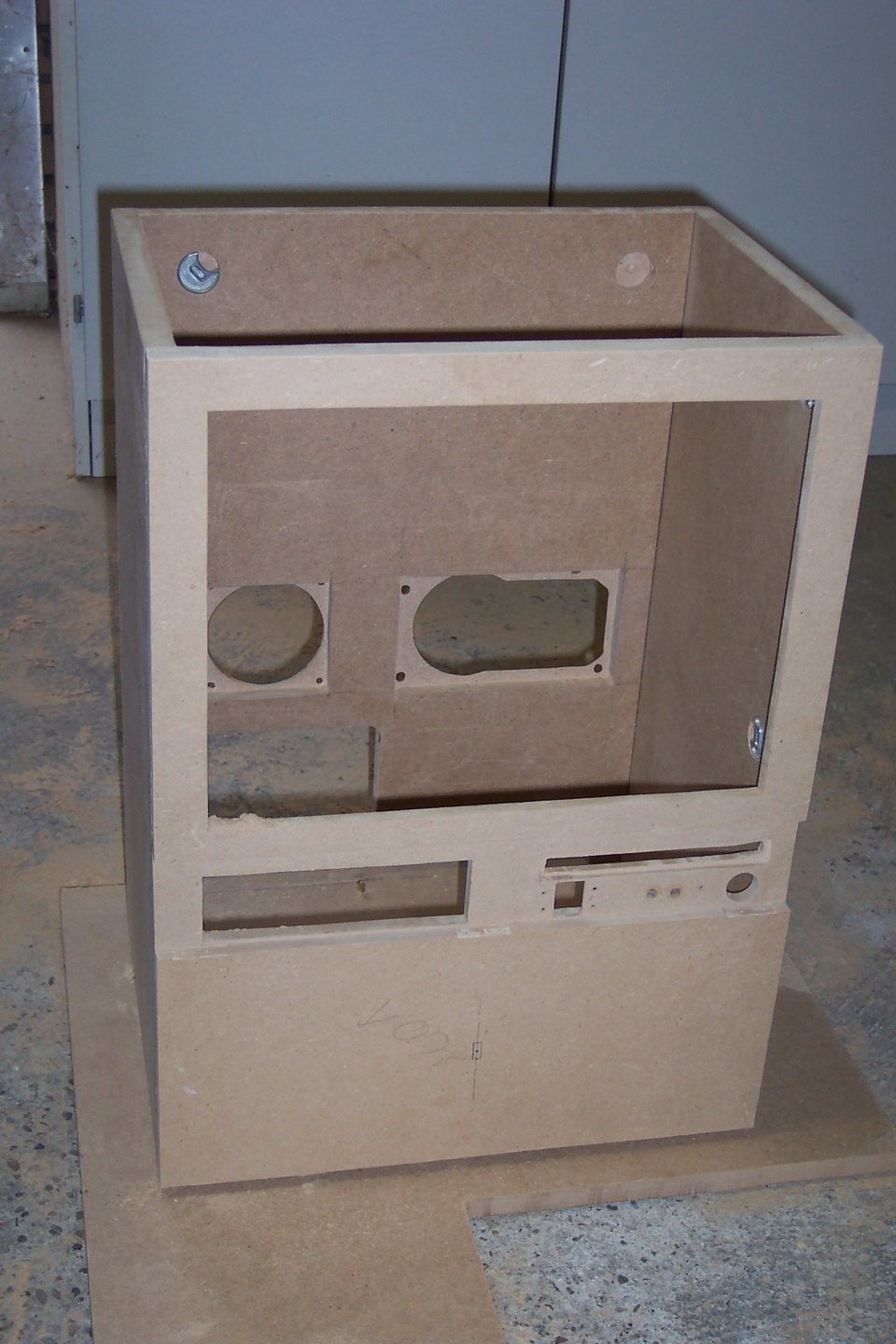

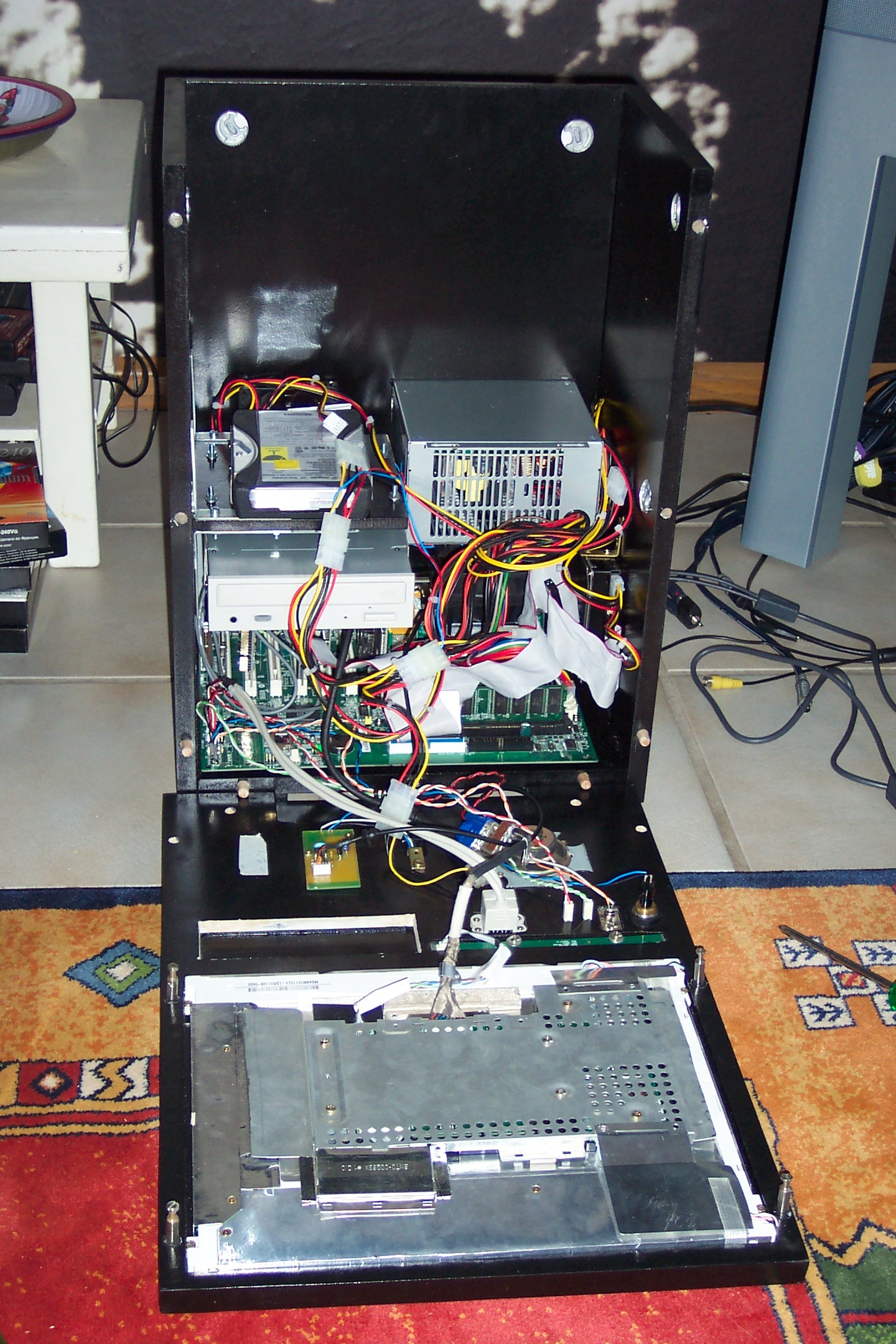

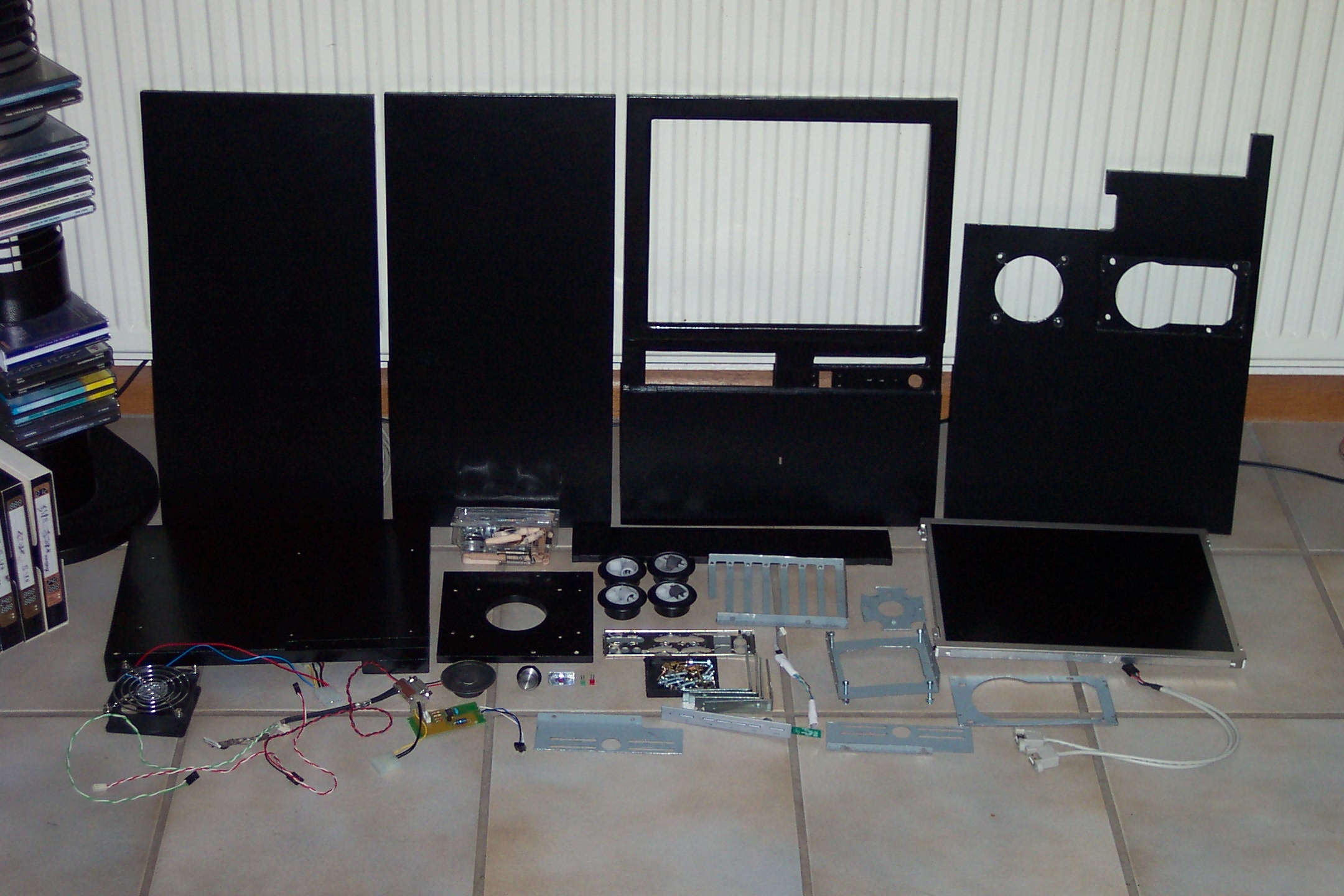

  • Wailing_Banshee
  • Laatst online: 23-10 10:48
Wailing_Banshee
You're Next
@aojudo 15 voor de zijkanten en 12 voor de voorkant.
Even nog wat foto's:
Zo ziet het kale frame eruit. In dat gat zit in ons geval een monitor.
Ongeverfd maar compleet
Even alle onderdelen op een rij:
De verschillende onderdelen
De binnenkant, je ziet de achterkant van de monitor.
De binnenkant
En het werkt ook nog! (is alweer een tijdje geleden, zo te zien :D)
Het boot!
Uiteindelijk was dit het idee: een plantenbak.
Volledig afgewerkt
Ondertussen zijn de cactussen al lang overleden en zitten we een nieuwe bestemming te zoeken voor dat gat. Cactussen zijn niet niet zo heel handig meer, gezien de locatie waar hij nu staat (een verhuizing verder)
  • aojudo
naarden 4ever schreef op donderdag 20 april 2017 @ 00:20:
Is het oke als ik dan alleen aan de achterkant van de moederbordtray (dat is dus de middelste staander) stukken vaan 5cm breed mdf plaats?
En als ik er schroeven in ga draaien gaat het hout toch splijten? Ik draai die dan nml ik de kopse kant van 9mm mdf, dus de schroeven moeten ook heel dun zijn. Of bedoel je dat ik balkjes in de hoeken maak en de platen daarin vastschroef?
Ik wilde boow de hdd's gewoon vier boutjes door de moederbordtray heen steken eb die dan in de hdd's vast draaien. Er zitten nml bij mijn hdd's (gewoon western digital blue's) ook schroefgaten aan de onderkant. Maar ik heb dit idee al laten zitten: ik zal dan eerst het moederbord los moeten halen om een hdd erop te zetten/eraf te halen, dat is niet praktisch. Dat met dat L profiel van jou is een goed idee!
Ik snap dat het zeker niet simpel is en ik waardeer je hulp heel erg, net zoals van alle anderen! In ieder geval gaat dit project nog wel een tijdje duren, aangezien ik nu een hoop projecten van school heb. Ik probeer tussendoor wel steeds het 3D model bij te werken en de foto's daarvaan te delen.
Als ik ga schroeven, welke dikte schroeven zou ik dan nodig hebben?

Wailing_Banshee schreef op donderdag 20 april 2017 @ 08:03:
Ziet er goed uit! Het is wel een stuk dikker mdf dan dat ik gebruikt heb, maar hier moest dan ook wel een hele plantenbak in. Heb jij het mdf ook geschroefd en gelijmd?

aojudo schreef op donderdag 20 april 2017 @ 21:02:
Ik neem aan dat je beide zijden van je middenste staander optisch aantrekkelijk wilt houden, dus wat dacht je ervan om plaat MDF - 5cm stroken - plaat MDF te doen? Wordt wel dik, maar stevig en mooi aan beide kanten. :)
Op het moment dat je in de kopse kant van een MDF plaat schroeft, moet je voorboren met een klein boortje: 3mm is vaak meer dan genoeg. Dat voorkomt dat het hout gaat splijten. Zelfde geldt voor de andere houtsoorten. Je moet ervoor zorgen dat er ruimte is voor de kern van de schroef, maar dat de schroefdraad zich in het hout wringt, dit zorgt voor de mechanische verbinding. De kern, die gewoon ruimte nodig heeft, duwt het hout opzij en dat zorgt er uiteindelijk voor dat het hout splijt. Als je voorboort met de maat van de dikte van de kern van de schroef, splijt het hout niet. ;)
Alvast een praktische vraag vooruit; al bedacht hoe je de zijpanelen vast gaat maken en gaat los kunnen maken? Doe je dit met schroeven, of met een gleuf?

aojudo schreef op donderdag 20 april 2017 @ 21:04:
Nee, die van ons kan helemaal uit elkaar. Er zitten van die meubelpluggen in. Het is een Ikea case :D

naarden 4ever schreef op donderdag 20 april 2017 @ 23:45:
Goed idee! Wordt hij wel wat breder van, maar is geen probleem.
Voor de zijpanelen had ik in de eerste instantie bedacht om aan de achterkant een scharniertje te maken, en dan aan de voorkant een magneetje. Zo kan je het zijpaneel opendraaien, en blijft hij door het magneetje mooi dichtzitten. Maar als ik glas ga gebruiken wordt het zijpaneel wel zwaarder, te zwaar voor een klein scharniertje denk ik. Dan zijn vier gaten in het zijpaneel en dan met boutjes vastdraaien wel zo makkelijk.

Als je dat idee van Naarden toepast, de dubbelwandige constructie die de pc stevigheid geeft. dan heb je ook de mogelijkheid om daar een zooitje kabels in weg te werken :Y
