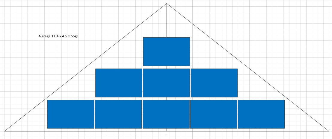

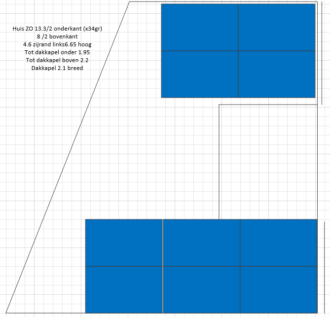

Ik wil graag jullie input vragen om tot een goed plan voor aanleg van zonnepanelen te komen.
Ons huis heeft een 'interessant' dak dat op zich wel goed ligt voor zonnepanelen, maar door de vele dakdelen en vormen kan kom ik er niet helemaal uit.
Ik heb flink zitten puzzelen met paneelgroottes en terugverdientijden, maar de passing icm stringlengte, paneeltype en omvormerkeuze zorgt ervoor dat ik het overzicht kwijt ben.
Ik ben overigens van plan om zelf alles aan te leggen, eventueel in fases (per dakdeel ofzo).

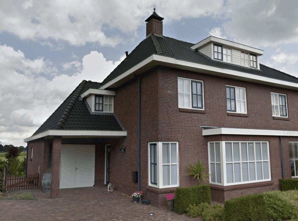

Google maps pic:
Afbeeldingslocatie: https://tweakers.net/ext/f/APtVYUILXKCAjBhUfjrJShZ8/medium.png
Dakdelen boven garage zijn ZW, voorkant huis is ZO.
Focus op:
- terugverdienen tijdens salderingsperiode
- beste performance na salderingsperiode
- zwarte panelen en montagemateriaal, het oog wil ook wat.
- als ik toch bezig ben mik ik het ook helemaal vol. Geen zin om later tekort te komen en dan geen panelen meer te kunnen krijgen.
- op ZW boven garage een plekje overhouden voor zonnecollectoren indien mogelijk

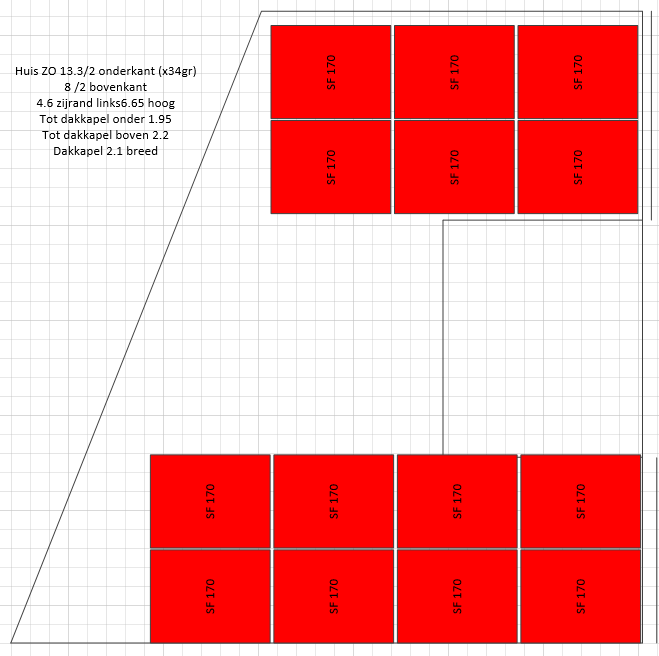

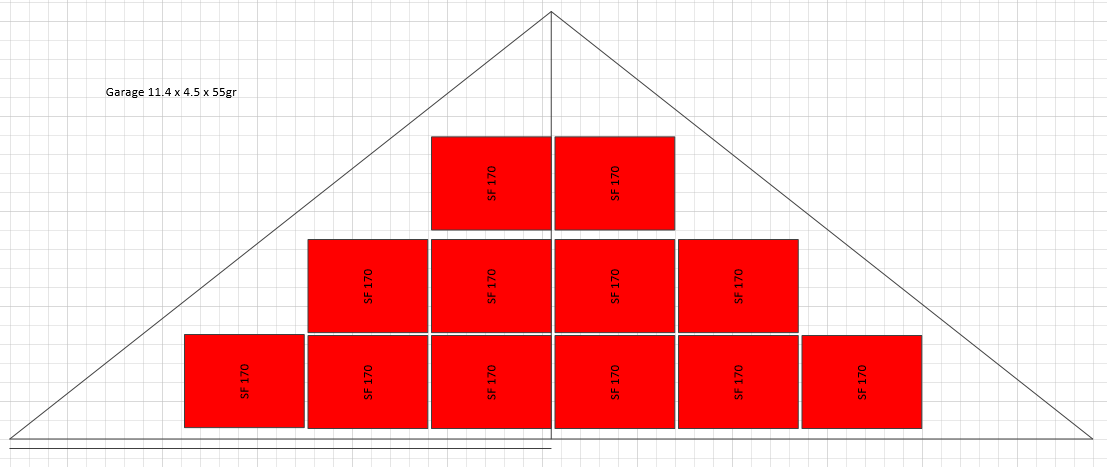

bijv. SMA SB4200/5000TL-21 met:
Solar Frontier panelen
- past goed ivm paneelformaat
- hoog voltage paneel = korte strings = lastig meer dan 16 panelen per mppt plaatsen.
- iets minder performance in de winter
- zijn die dingen nu end-of-life of niet?

Waarom vermijd je de lege ruimte naast je dakkapel?
Ik zou daar ook gewoon SF leggen. Iedere string met SF is zijn eigen fabriek en beinvloed de parallele strings niet.
Kun je er daar nog 4 of 5 kwijt?
Westdak: 12 panelen = 3x 4 panelen (nog 1x 4 mogelijkheid om te combineren met oostdak)
Oostdak: nu:14 panelen, dat komt niet mooi uit. Als je daar 15 van maakt, heb je 3x 5
+4 combineren met het westdak.
Dus:
3x4 west + 1x 4 oost
3x5 oost
Je hebt op het dak van het huis toch nog een west vlak?
Als dat een ventilatiepijpje is, daar heb je ook lage ventilatiepannen voor.
Misschien nog een idee:
9x ECsolar 330 Wp (2x 1 mtr) op je oostvlak in portrait(1 naast dakkapel, zo ver mogelijk weg) 1 string van 9
3x4 SF op je westvlak in landscape. (of 2x 10 op je westvlakken, 4 strings van 5)
meten is weten ;)

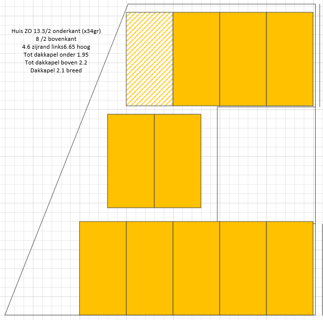

2x1 portrait is ook mogelijk (gearceerd is twijfelachtig vanwege schoorsteen):
Afbeeldingslocatie: https://tweakers.net/ext/f/kKmr3RXHYDrxjoxRbMBmIyCo/thumb.png

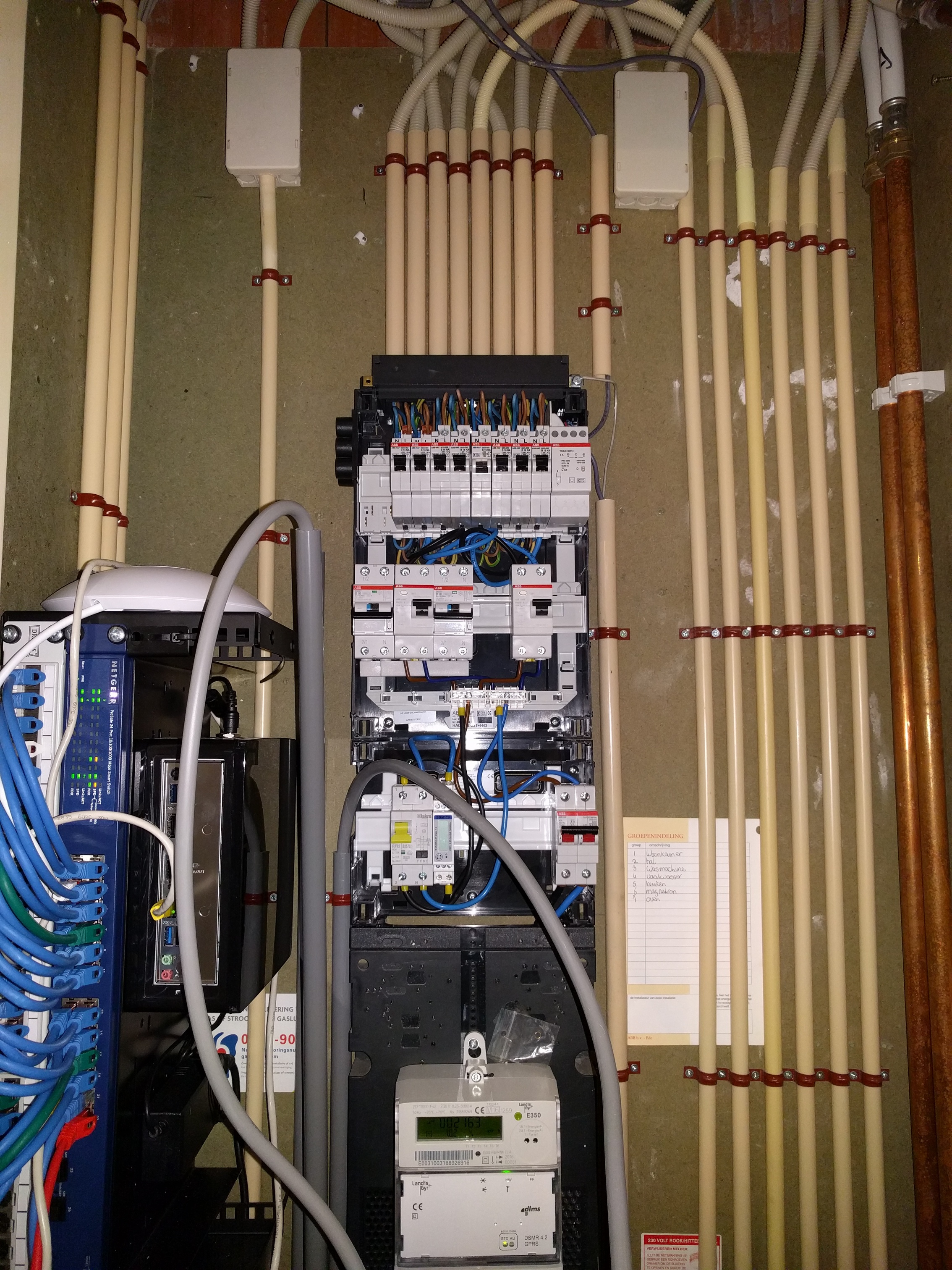

Mattie112 schreef op dinsdag 18 april 2017 @ 17:08:
Hoe is je groepenkast nu? Vrije groep? Ruimte om een groep bij te plaatsen? Je hoeft nog niet meteen naar 3-fase over te stappen natuurlijk maar als je gaat inversteren in een groepenkast zorg dan wel dat hij er geschikt voor is. Als je nog zo'n ding hebt met smeltpatronen kan het best wel eens interessant zijn om te kijken voor een nieuwe. Ik geloof dat ik een ~600 euro kwijt was, stuk of 12 groepen, 3x aardlek, hoofdschakelaar en meteen alles geschikt voor 3-fase.
Ik heb een ABB HAF groepenkast uit 2008, ook het bouwjaar van de woning.
Even geen foto bij de hand, dus even zo:
kast is 2x 12 module
Bovenste rij:
alamat buitengroep B16/30mA (2breed) | 1x C16 (1breed) | 7x B16 (1breed) | beltrafo (2breed)
Onderste rij:
hoofdschakelaar 40A (2breed) | 2x aardlek 30ma (2breed)
Hoofdzekering is een General electric C40 automaat.
Onderste rij heeft dus nog 6 din breedte ruimte. Heb daar nu een 1x alamat 25A/100mA en 1x eastron SDM120 gepland.

Als ik nu alles SF doe:
op west 6 panelen op de garage, 10 op het het huis
op oost 4 panelen bovenste rij, dan 2, dan 10
Zo kom ik op 5440Wp met de omvormer tsjokvol parallelle strings. Weinig problemen met evt schaduw van dakkapel en schoorsteen ivm korte strings.

P5ycho schreef op dinsdag 18 april 2017 @ 20:37:
Als ik nu een 1300m3 gas verbruik, dan ga ik denk ik niet uitkomen met 1500-2000 kWh voor een lucht/water warmtepomp?
Je mag ook eventueel strings van 5 maken op een SMA omvormer. Maar 4 kan ook natuurlijk.
Ik heb 3 strings van 5 op mijn noorddak. (en 1 zielig SF'je apart op een steca 500, omdat het kan)
Het voordeel van allemaal SF is dat je makkelijker opstapt naar 3 fase.
Stringen van 6, 7, of 8 op een 3-fase omvormer
Stelregel met een warmtepomp is vaak m3 x2, dus 2600 kWh. Al wijst de praktijk soms nog lager uit..

Het laatste puntje wat ik nog heb is schaduw van de schoorsteen, kan iemand daar wat over zeggen uit ervaring?
12x 280Wp ZO, 9x 280Wp + 8x 465Wp ZW, Zubadan SHW80YAA 8kW, Zehnder Q450 ERV
  • AUijtdehaag
SF heeft minder Wp/m2 maar wel meer kWh/Wp....
Wat is het voor pijpje? Ventilatie?
http://www.groene-energie...html?_globalsearch=klober
  • P5ycho
nee ik bedoel die grote joekel op het huis :+. Die werpt in de avond met hoge zonstand schaduw op ZO lijkt me.
Bedankt voor de link, die moet ik ook plaatsen ipv dat pijpje op ZW inderdaad.

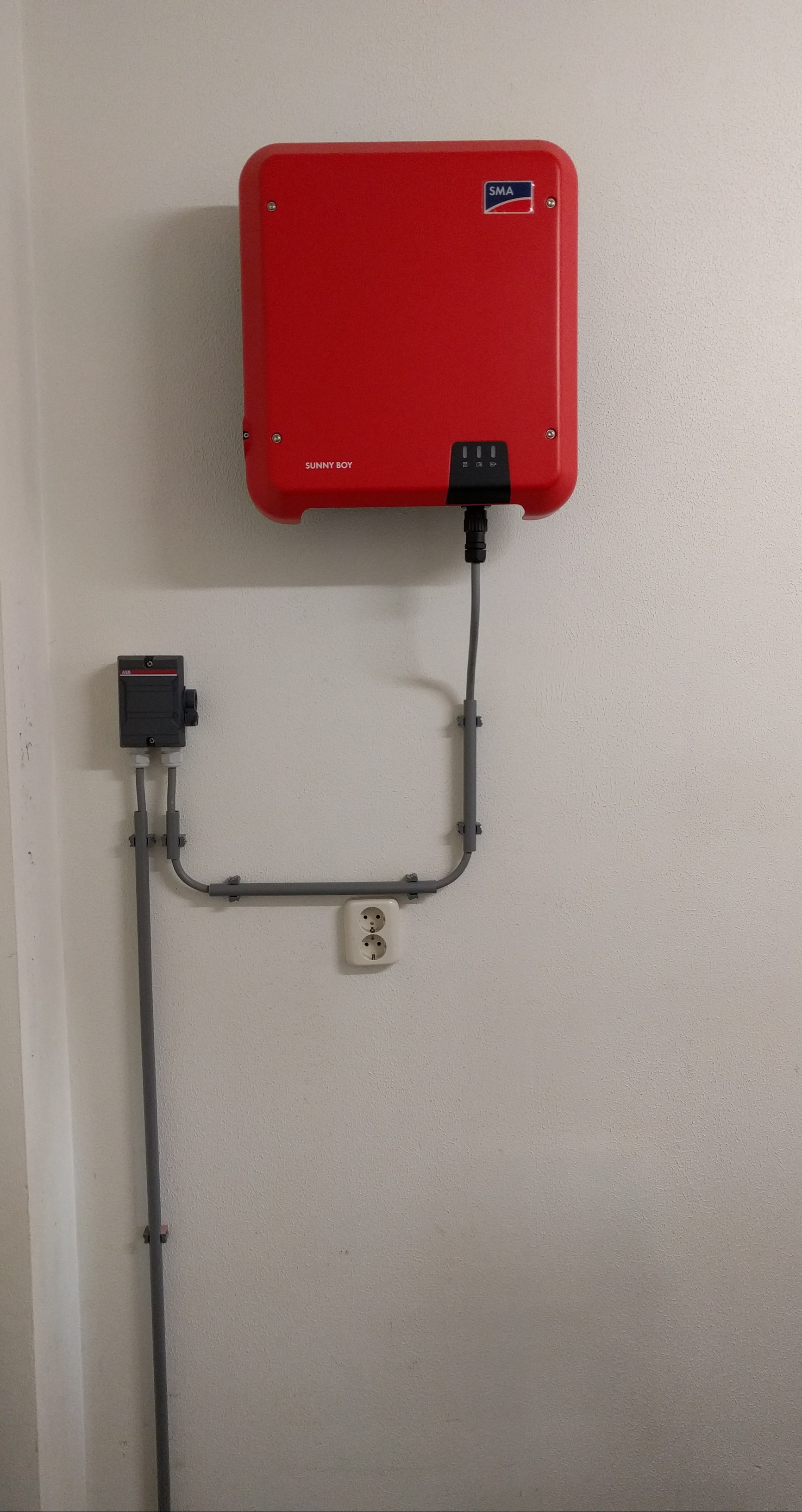

Ondertussen heb ik:
- de groepenkast uitgebreid met een B25/100mA aardlekautomaat
- 3x4mm YMVK gelegd via kruipruimte
- werkschakelaar geplaatst in garage
- SMA 5.0 geplaatst in garage
Pics or it didn't happen:
omvormer
groepenkast
Ik heb alles binnenshuis aan de AC kant nu voor elkaar, rest het leggen van de panelen zelf.
