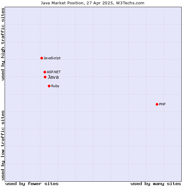

Dat komt natuurlijk vooral door Android, niet omdat Java nou zo veel gebruikt wordt op websites. Dat wordt ook duidelijk geillustreerd door het plaatje van de volgende link:
Afbeeldingslocatie: https://w3techs.com/diagram/market_technology/pl-java
https://w3techs.com/technologies/details/pl-java/all/all
Java is meestgebruikt voor high-traffic websites volgens peilingen
In de TS wordt nergens gesproken over dat hij een high-traffic website wil maken dus echt een goed argument vind ik dat niet. Verder kan je met PHP of andere talen ook een heel end komen door caching, domain sharding of andere optimalisatie (die doe je natuurlijk pas als het nodig is, niet van te voren). Zo heb ik zelf gewerkt aan een PHP site die 100.000 bezoekers per week kreeg en tweakers is natuurlijk ook een zeer druk bezochte PHP website.
