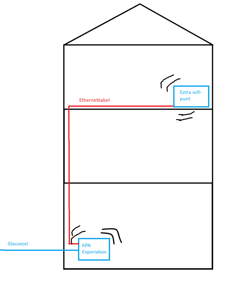

@Verwijderd Mijn advies, nogmaals, vraag de nieuwste Experiabox van KPN en koop voor €49 zo'n extra punt. Ben je voor minder dan een tientje de man klaar en heb in het hele pand snel internet.
(snelle lelijk paint incoming)
Afbeeldingslocatie: https://tweakers.net/ext/f/HpXaAK7IAzrB60aGueKYvKKP/full.png

@Verwijderd KPN heeft voor grote huizen een eigen wifi-versterker. Dit is een dual-band 802.11n/ac access point. Trek een kabel naar de eerste of tweede verdieping en sluit hem daar bekabeld aan.
Meer lees je hier: KPN WiFi Versterker DualBand - Arcadyan WA9117AAC23-99

Dat ja. De Experiabox 10 is best goed, vergelijkbaar met pakweg een Asus AC66U/Netgear R7000 op dezelfde plek. Dat vervangen voor betere WiFI heeft zelden zin, je moet eerder constateren dat het simpelweg niet op de juiste plek hangt om jouw huis van WiFi te voorzien en in plaats daarvan een of meerdere AP's op betere plek(ken) inzetten.
Experiabox 9 en ouder hebben beroerde single-band 2.4GHz WiFi waar ik m'n kat nog niet vanaf zou schoppen. Vervangen zou hier veel helpen, maar zoals gezegd zou een 10 al een enorme vooruitgang zijn.

@RobinF @dion_b
Ik heb de Experiabox 9, dus die upgraden zou al kunnen helpen.

Mwoeah... een Experiabox 10 en een KPN WiFi Versterker geven je zelfde WiFi dekking en throughput als twee stuks UniFi AC Pro, voor 1/6 van de prijs (ervan uitgaande dat je KPN zo ver kunt krijgen die 9 voor een 10 om te wisselen). Enige wat je mist is centraal beheer en de fast handovers.
Dat eerste valt wmb vierkant in categorie 'nice to have' en zou bij mij met welgeteld twee AP's als eerste afvallen als ik geld harder nodig had voor bier - niets wat je zelf niet kunt doen in paar minuten. De fast handovers (of ueberhaupt iets meer dan hopen dat een client slim genoeg is om naar andere AP te gaan) is een groter gemis, maar dan nog: als ik nog van studiefinanciering rond moest komen (laat staan nu dat niet meer bestaat...) zouden die handovers m'n achterste kunnen roesten. Voor EUR 280 (2x UniFi AC Pro) koop je heel wat bier :z
