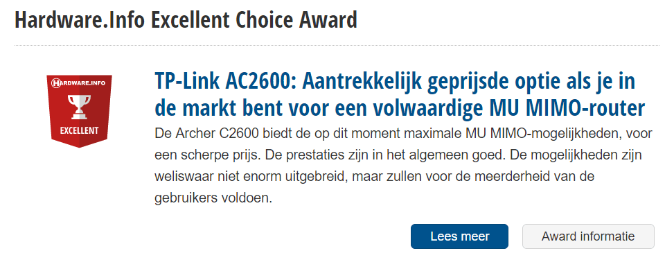

@Blue-eagle Ik zou voor de TP-Link Archer C2600 gaan. De C2600 heeft Qualcomm-chips waarbij Mult-user MIMO wel werkt (in tegenstelling tot de C3150 met z'n Broadcom hardware). Verder gewoon een zeer degelijke router.
Afbeeldingslocatie: https://tweakers.net/ext/f/2uM0wBkDJGroISnitWv5Pqps/full.png
