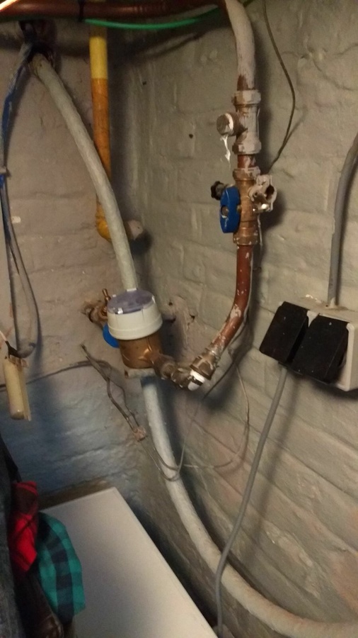

Ik vraag me eerder af of de eis van het waterbedrijf wel reëel is. De huidige situatie bestaat al tientallen jaren, maar je moet het ineens binnen 30 dagen oplossen? Als het over 30 dagen opgelost moet zijn, hadden ze dat dan niet eerder kunnen laten weten?
Wanneer heb je eventueel wel tijd om het zelf te doen? Ik zou een vriendelijk briefje terug sturen dat ik wegens omstandigheden niet eerder dan <datum> in de gelegenheid ben.
Weet je trouwens zeker dat jouw huis via de waterleiding geaard is? Deze informatie is meestal niet beschikbaar​ bij het waterbedrijf, ze schrijven gewoon hele wijken tegelijk aan.

Ook al heb je een eigen aardelektrode, de waterleiding en alle andere geleiders die jouw woning binnen komen moeten nog steeds gekoppeld worden met aarde. Een klem op de waterleiding zegt op zich dus niets, dat hoort juist.
"Allemaal klemmen" is wel een indicatie dat er meer aan de hand is ja. ;)
Het zou ook nog kunnen dat je aarde mee geleverd krijgt van de netleverancier. Dit herken je aan een aftakking naast de hoofdzekeringkast of als er samen met de voedingsdraden een groen/gele draad uit de hoofdzekeringkast / het meterbord de groepenkast in gaat.

Hij hoeft hier helemaal niet voor thuis te zijn en ze komen waarschijnlijk niet eens op het perceel.
Ze zullen een hoofdleiding vervangen door kunststof, de aftakking naar de woning van TS zullen ze op eigen initiatief weinig mee doen.

Als situatie schets hieronder de foto:
Aarding

De meeste zullen het niet zelf kunnen. De diepte is lokatie afhankelijk. Als die pen op 15 meter diepte moet zitten doe je dat ook niet zomaar. Een aardpen die niet op de juiste diepte zit kan levens kosten, en zoiets wil je toch niet op je geweten hebben.
Gemiddeld zit je nog onder de 150 euro om het te laten doen door een vakman (en als het fout gaat daar verhaal halen).

De aardverspreidingsweerstand kun je trouwens niet zomaar met een multimeter meten. Daar heb je echt een speciaal meetinstrument voor nodig (hiermee doe je een drie- of vierpuntsmeting met een meetstroom die veel hoger is dan wat een multimeter kan opwekken).
Met hulp van een "elektricien collega" gaat dat vast goedkomen.
3m zal waarschijnlijk inderdaad genoeg zijn mits alle eindgroepen door een aardlekschakelaar beveiligd zijn. Als de groepenkast ook gedateerd is dan is dit helemaal niet zeker.

Zelf doen is denk ik onverstandig.
Hoe werkt het ?
Een aardpen kan men niet zomaar in de grond slaan. Ten eerst zal er bepaald moeten worden hoe diep de aardpen geslagen moet worden om zijn functie goed uit te voeren. In de grond zitten verschillende lagen bodemmateriaal, bijvoorbeeld steen, grond of zand. Niet alle bodemmaterialen zijn even geschikt als aardingsmateriaal, zo geleidt steen amper stroom en mag kan de pen dus niet enkel in steen geslagen worden. Als de eerste meter in de bodem dus enkel steen voorkomt is het zaak dat de aardpen door de laag steen geslagen wordt om een bodemlaag te bereiken die wel stroom kan geleiden.
Een goede elektricien is op de hoogte van de verschillende aardlagen en zal dus voordat hij een aardpen slaat onderzoeken welke bodemlagen onder een bepaald punt zitten. Met deze informatie kan de elektricien uit Rotterdam uitzoeken hoe diep de aardpen geslagen moet worden voor het juis functioneren.
Al naar gelang de diepte die gehaald moet worden met de aarpen wordt de aarpen modulair in de grond geboord. De aarpen bestaat uit verschillende delen die door middel van een moffel aan elkaar gekoppeld kunnen worden. Zo kan deel voor deel in de grond geslagen worden.
bron: http://www.groepenkast-expert.nl/aardpen-slaan-rotterdam

Resumerend:
Waterleidingbedrijf gaat van metaal naar kunststof. Hierdoor is de vroeger gebruikelijke aarding via het waternet niet meer mogelijk. TS moet dus een nieuwe, eigen aardingspen slaan en deze aansluiten. Het verhaal vertelt niet of het waterleidingsbedrijf dat doet (meestal niet). De termijn van 30 dagen zal gegeven zijn om te voorkomen dat de randaarde in woningen voor die straten niet meer effectief is na het wisselen van de leiding..
Waarom kan die bevriende elektricien niet zonder jouw aanwezigheid aan de slag? Je vriendin is toch thuis? Je weet niet hoe lang die pen moet zijn en ik zou er niet zonder meer zelf mee gaan rommelen. Waarom het bedrijf dit moet gaan vergoeden ontgaat mij?
Anders even geen metalen apparaten gebruiken. :+

Bedankt voor de hulp, na het bellen met het water bedrijf blijkt dat bijna al mijn buren niet gereageerd hebben en dat er nog een brief en dus nog 30 dagen zijn, tegen die tijd ben ik thuis en kan ik het dus zelf doen.
