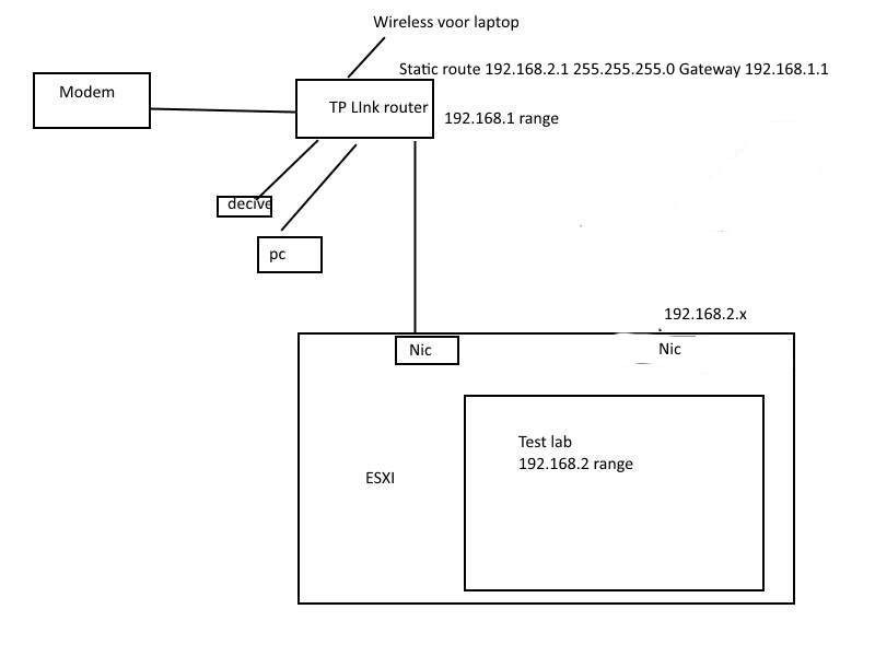

Tot eergisteren had ik een TP-link router TL-WDR4300
Hier zat een static route op naar een ander ip adres
Ingesteld: Destination network: 192.168.2.0 Subnetmask: 255.255.255.0 Default gateway 192.168.1.8(pfsense router)
Dit heeft altijd gewerkt en clients die achter de pfsense zaten kregen gewoon internet.

Ik heb dus de routing overgenomen zoals die stond.
Ik heb pfsense nagelopen of daar instellingen gewijzigd zijn na aanvolging vervanging van de router.
Afbeeldingslocatie: https://tweakers.net/ext/f/yK4O71ILBu9se7HInKJq27RV/full.jpg

Maar waarom zet je een PFsense back achter een router? Hoe ziet de rest van je netwerk eruit. Maak een een tekening met ip adressen etc. Dan kunnen we gerichter helpen.

Heb hem aangepast echter de oude situatie de tplink is dus de netgear
PSN: McMillan0984
