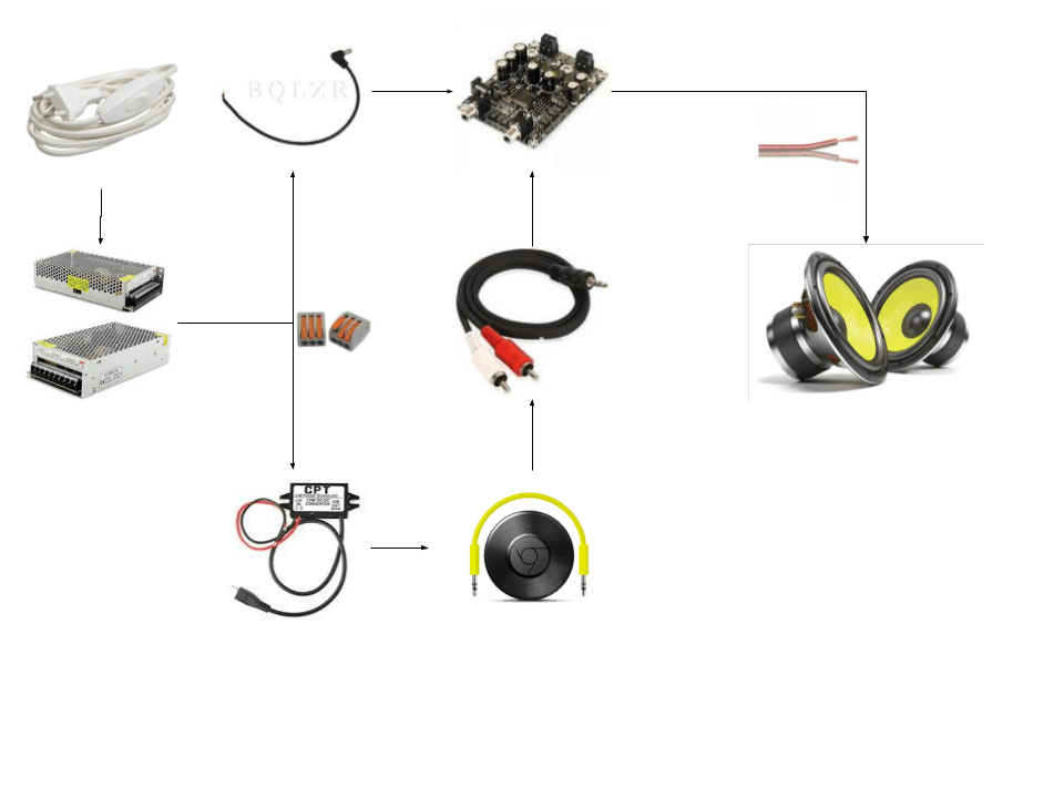

Ik gebruik onderstaande schema om via een Chromecast audio te te spelen. Echter krijg ik in deze setup last van een groundloop. Hoe kan ik dit op een nette manier voorkomen? Zie ook de oplossingen die ik hieronder al heb getest (en welke werken).
schema
Een waarschijnlijk gerelateerd issue is dat de 3.5mmnaar tulp kabel ook warm wordt 8)7 Maar ook dit is met twee voedingen opgelost.
Relevante software en hardware die ik gebruik:
220V > 12V power supply (Meanwell, met 2x 12V out)
12V > 5v Converter
Versterker
Chromecast
Speakers
Wat ik al gevonden of geprobeerd heb:
  • 2 voedingen lossen dit prima op
  • een groundloop isolator lost dit op

Is het toevallig een zelfgemaakte kistradio o.i.d.?
Groundloops kunnen erg lastig zijn om op te lossen. Ik zou proberen een apparte voeding van 230V->5V converter gebruiken ipv een 12V->5V. Nu zit het achter elkaar namelijk: 230V -> 12V -> 5V.

Als je voeding 2x12V output heeft, sluit je dan zowel de 12 naar 5V converter als de versterker op dezelfde 12V aansluiting aan, of allebei op een aparte 12V aansluiting?
Beide geprobeerd, maakt geen verschil tov een voeding met 1x 12V out.

Een smoorspoel schijnt te helpen.
Anders een isolated dc dc converter

Terrz schreef op dinsdag 11 april 2017 @ 18:16:
Klopt, en die twee voedingen dat werkt ook prima. Nu nog wel twee van 220V>12 en dan achter één ervan de 12V>5V
Wellicht dit dan toch maar aanhouden als oplossing en de grounloop isolator als tweede achter de hand.

Ik heb er zo'n apparaatje tussen gezet. Werkt prima en kost je de kop ook niet.
