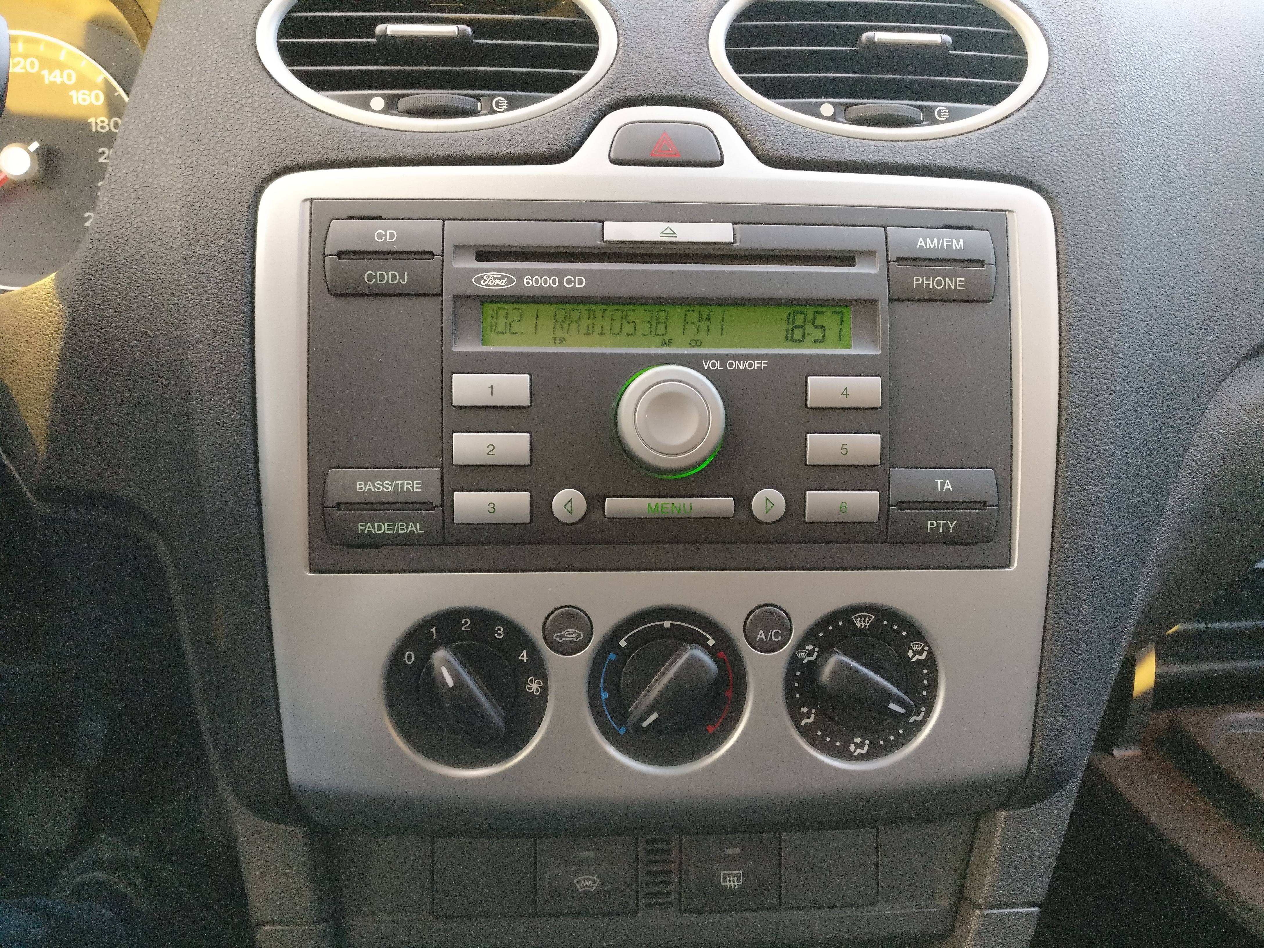

Beste Tweakers,
Ik rijd momenteel in een Ford Focus mk2 uit 2005, met daar in een 6000CD systeem van ford zelf. Prima systeem, ontvangst is gezien de ouderdom nog redelijk en daar ik veel alleen in de auto zit voldoet het geluid prima. Ook de bediening aan het stuur bevalt mij prima, dus ik wil dit graag behouden.
Echter ben ik chronisch allergisch voor reclame op de radio, en is mijn auto helaas niet uitgerust met een systeem dat is voorzien van een AUX aansluiting. In plaats daarvan heb ik een exemplaar met CDDJ functie. Ik rij nu een kleine 2 maanden in deze auto, maar het aanklooien met CDs begint mij al aardig de neus uit te komen.
Afbeeldingslocatie: https://tweakers.net/ext/f/0jM544iAgIFzlooZz7xZcusq/medium.jpg
Ik ben dus op zoek naar een oplossing waarbij ik mijn telefoon kan gebruiken om muziek mee af te spelen op de speakers van de auto. Ik rijd nagenoeg altijd met waze als navigatie aan, dus een AUX functie lijkt mij ideaal.

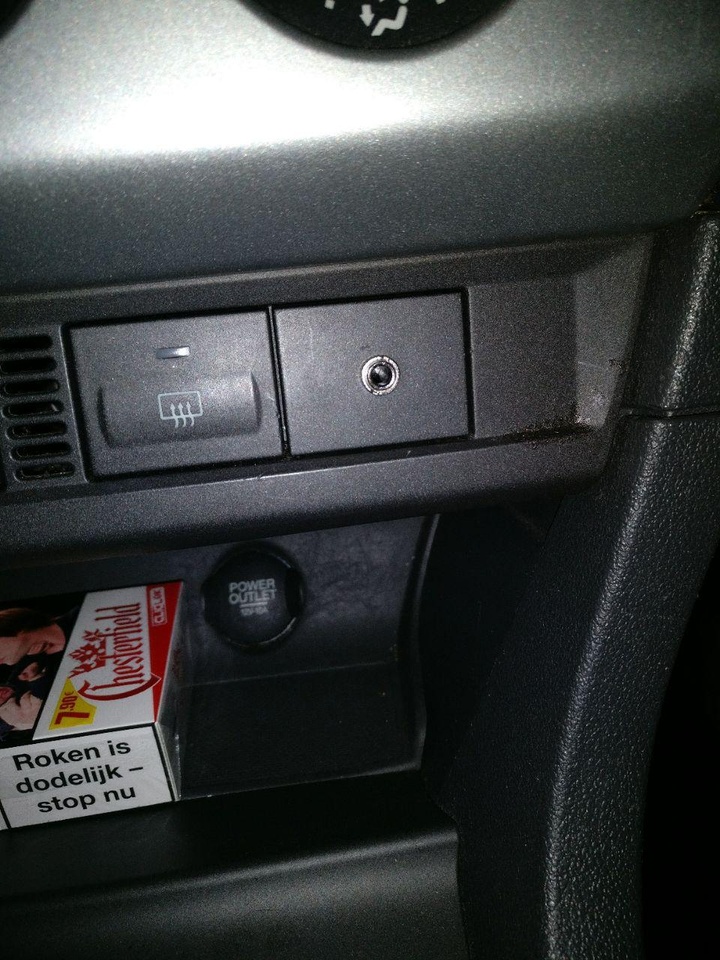

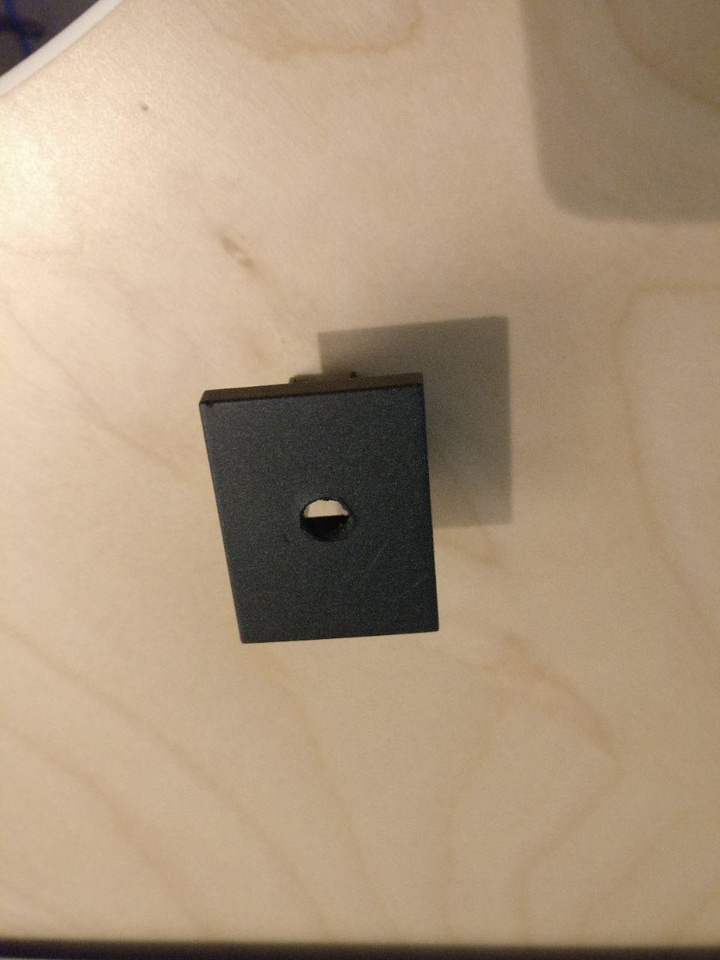

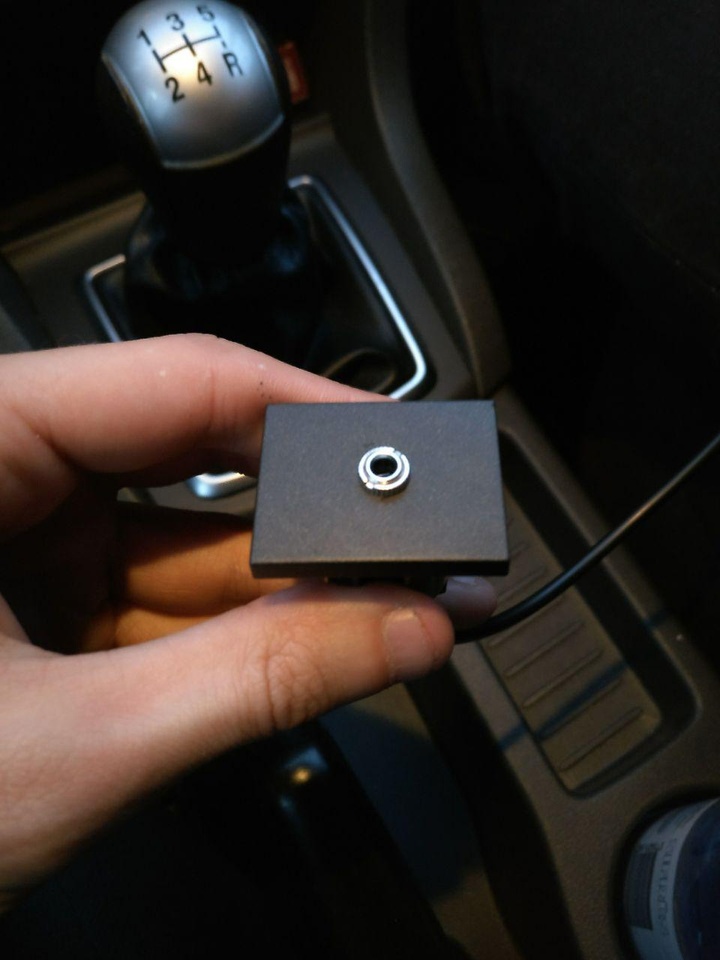

Laatste update van mijn kant, met een korte guide waar anderen die met deze kwestie bezig zijn misschien iets aan hebben. De installatie was uiteindelijk erg makkelijk te doen, het heeft mij uiteindelijk 7,85 gekost na de herverkoop van mijn oude radio (had 1,32 goedkoper gekund als ik direct een female versie had gekocht via AE).
  1. Haal de radio er uit (ik heb zelf de sleuteltjes gebruikt die bij de female kabel kwamen, anders werkt een niet al te groot vleesmes ook). Sleutels met de aflopende kant naar binnen toe insteken tot ze vastklikken en dan de radio er uit trekken.
  2. Verwijder de stekker die in deel C van het bovenstaande diagram zit, als hier een stekker in zit dan houdt dit in dat er al bekabeling naar het handschoenen kastje klaarligt die niet aangesloten is. Als de stekker leeg is dan doorgaan met 3.
  3. Sluit vervolgens de nieuwe stekker aan. Ikzelf ben gegaan voor een female variant, male kan natuurlijk ook.
  4. vind een plek waar je de kabel naar buiten wil leiden, en boor daar een gaatje met een 6MM boor. Ik ben voor de knop gegaan naast de ruitverwarming, al is een andere plek ook mogelijk.
    !Let op: Er lag achter dit (op uiterlijk uitziend lege) klepje bekabeling klaar, ik raad je dus aan om eerst het klepje er uit te halen alvorens te gaan boren.
  5. Aansluiting er in, vastdraaien en het klepje er weer in (wel even testen of alles werkt natuurlijk).
  6. Radio er in, auto starten en tadaa :)
resultaat:
Afbeeldingslocatie: https://tweakers.net/ext/f/eRVAW3PeyRt42MaYZghkYCs3/thumb.jpgAfbeeldingslocatie: https://tweakers.net/ext/f/Yx1NoPXfUO26TB0lvB7jX5XF/thumb.jpgAfbeeldingslocatie: https://tweakers.net/ext/f/P4jDASOvBsQ5B4HduFsB1QHe/thumb.jpg
Thanks allemaal voor de hulp, nu nog in gevecht met android om altijd muziek af te kunnen spelen. aan de stereo ligt het niet meer 8)
