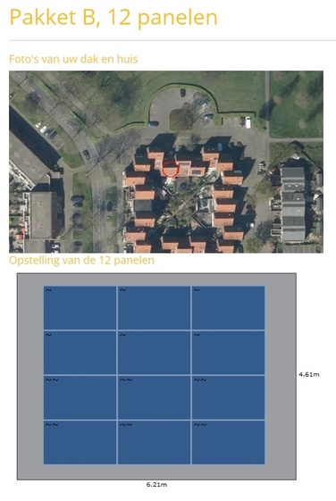

Het dak is zo'n 645 cm breed en 470 cm hoog. Er kunnen makkelijk 12 panelen op; als ze horizontaal worden geplaatst nog wel meer. Nu willen we ook nog wel een dakraam, dus komen we op 10 panelen (of 12 als ik ze deels horizontaal, deels verticaal plaats, maar dan vind ik lelijk).

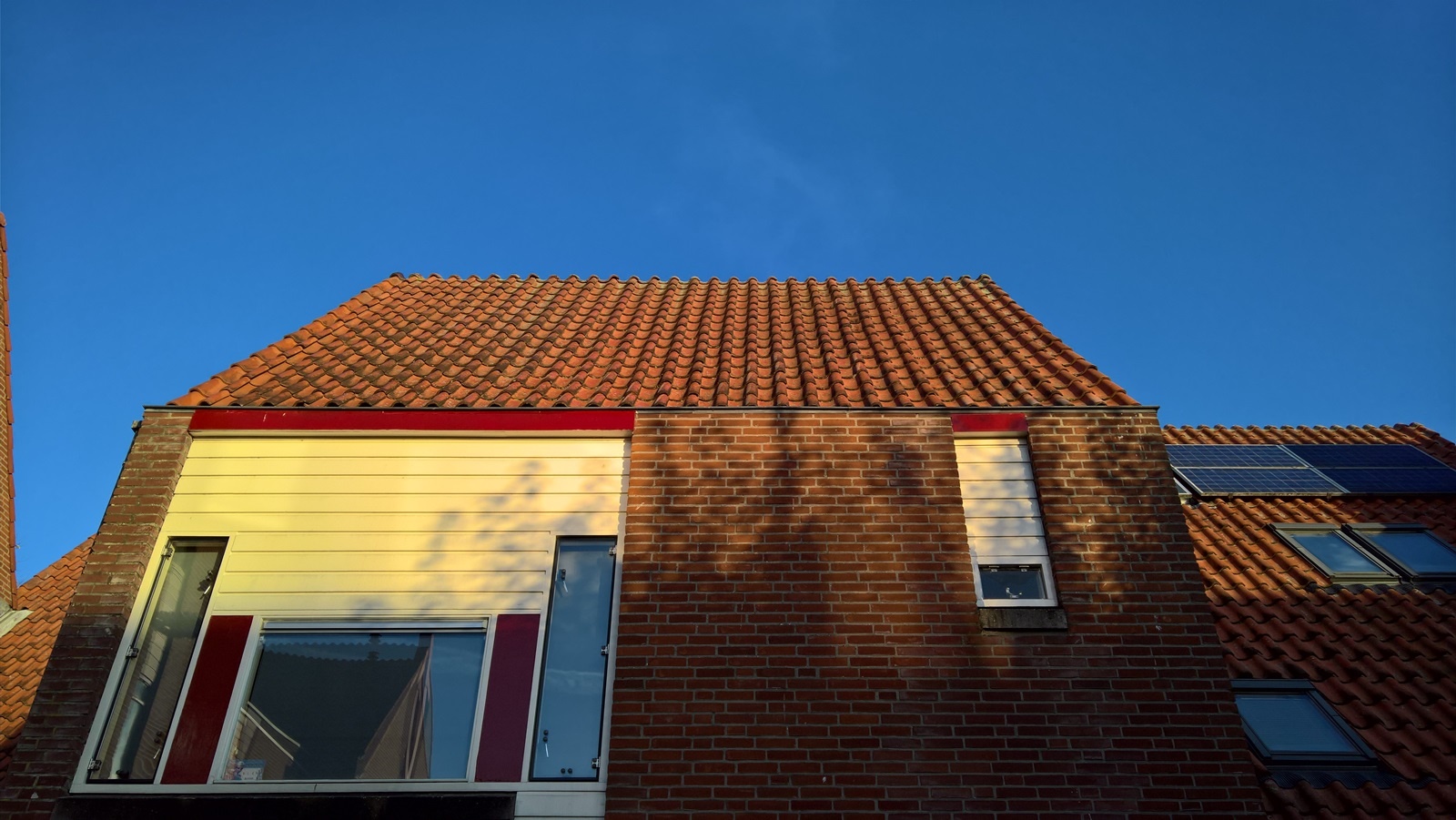

Dak ziet er dus zo uit:
Dak voor zonnepanelen
Dit is eind november (rechtsonder komt waarschijnlijk nog een dakraam), maar rechts is ook de plek waar de zon het langst schijnt.

Daarnaast zit ik dus nog met het punt dat er geleidelijk schaduw op de panelen komt wat de opbrengst negatief beïnvloed en zijn optimizers wel een goed idee denk ik. Daar kan ik i.c.m. met SAJ niet iets over vinden en kan misschien niet eens met deze omvormer.

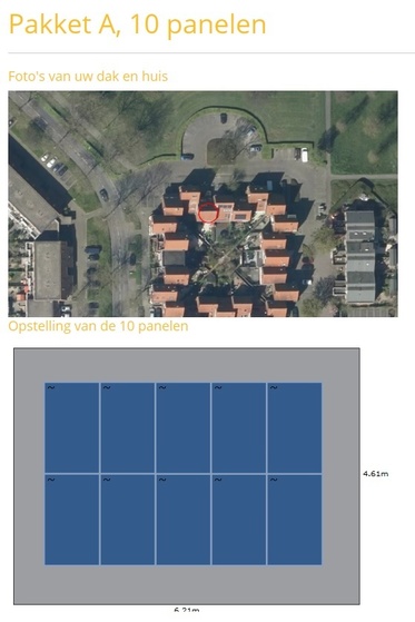

Ik heb net de offerte binnen en op zich hebben ze dat best netjes gedaan. Ze hebben direct twee offertes neergezet: één met de gevraagde 10 en een extra met 12 panelen.
10 panelen leveren 2286 KWh en kosten totaal zijn €3438 (dus €2901 ex. BTW).
12 panelen leveren 2771 KWh en kosten totaal zijn €4071 (dus €3444 ex. BTW).
Offerte 10 zonnepanelen
Offerte 12 zonnepanelen
Als ik een SolarEdge omvormer wil (met optimizer) is dat een meerprijs van €1000 (dus €826 ex. BTW), maar dat was volgens hen niet rendabel (vriendin heeft ze aan de lijn gehad).
Overigens, als ik nu de opbouw zo zie worden het 10 panelen, maar dan horizontaal gelegd (en dan laten we twee panelen weg: meest rechterpaneel op de derde en vierde rij; daar kan dan nog een een dakraam in).

Kun je niet beter dat dakraam aan de andere zijde doen? Dan kun je maximaal panelen plaatsen.
Kun je meer vertellen over die schaduw waar je je zorgen om maak? Want 1000euro voor optimizers verdien je niet 123 terug..

@Atomic2005 Aan de andere kamer is niet de kamer waar ik het dakraam wil ;)
@wrvk82 Nee, die omvormer wilde ik zelf.
Die schaduw komt van de woningen aan de linkerzijde; die zijn ruime een etage hoger en dat geeft dan gedeeltelijk schaduw op het dak.

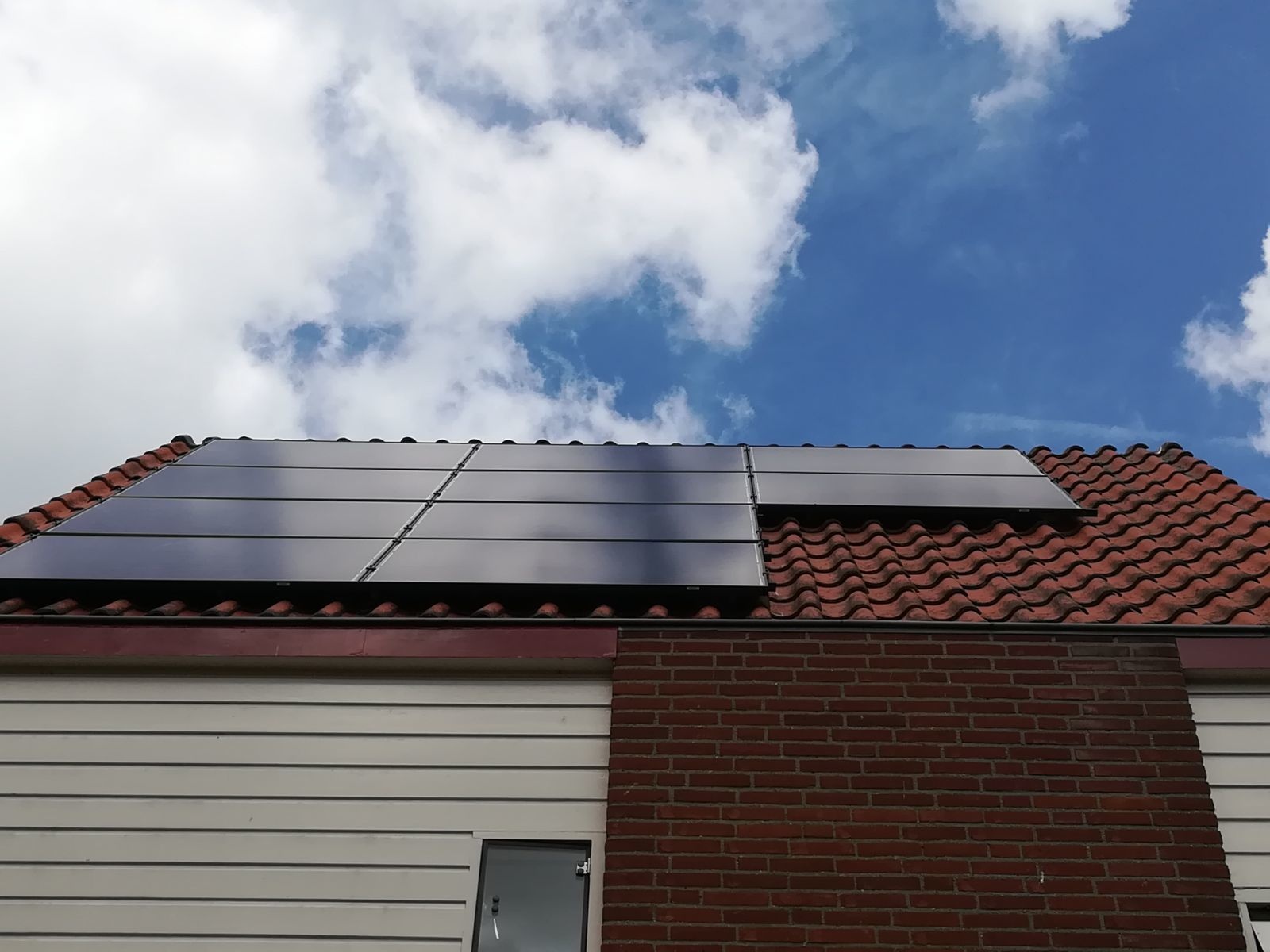

Zo ze liggen er op (sinds vorige week woensdag):
Zonnepanelen geïnstalleerd
Ze waren er iets voor 8:30 en waren rond 14:00 weer vertrokken.
Ik had ergens eind juni de opstelling zoals hij nu geïnstalleerd is al naar ze opgestuurd, maar geen reactie op gehad. Dit was dus niet doorgekomen.
Wat ik dan wel apart vond: ze hadden 4x5 meter rail mee (voor een portrait installatie) dus moesten ze nu zagen en koppelen. Aan de andere kant hadden ze wel panelen in allebei de kleuren, terwijl we vanaf het begin zwart wilden.
Verder hebben ze er best wel een bende van gemaakt (bruine vloerbedekking op de trap was "gewoon helemaal wit!" aldus mijn 7-jarige dochter"). En mijn vriendin had bij de oplevering zoiets van "laat maar, ik doe het wel" aangezien ze niet het idee had dat ze grondig op gingen ruimen.
Dan de werking van de panelen. Nog niet echt een superdag gehad dus de beste dag was iets van 11 KWh.
Ze hadden wel een account gemaakt op de SAJ portal, maar hadden de omvormer niet aangemeld. Dus de eerste dag naar 0.00 KWh zitten kijken (echt duidelijk is die portal niet). Ook de WiFi heb ik opnieuw moeten doen.
De portal ligt er af en toe uit en geeft niet echt duidelijke data. De web applicatie van de omvormer is dan nog duidelijker. Ik moet hier dus nog iets op verzinnen.
Verder dus wel redelijk tevreden. De elektriciteitsmeter zie ik ook teruglopen en dat is wel leuk natuurlijk.
