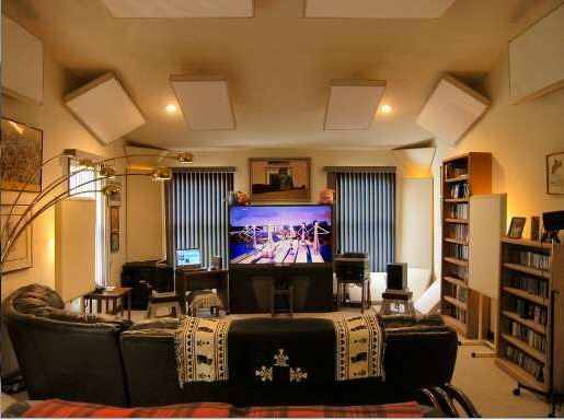

Als je meters wilt maken in de verbetering van het geluid, pak je je akoestiek aan. Geld door de plee heen spoelen met een andere receiver kopen, kan altijd nog.
Afbeeldingslocatie: https://tweakers.net/ext/f/HNXM72YHKjzFp8YALUhmahPu/full.jpg
Links
Afbeeldingslocatie: https://tweakers.net/ext/f/CUFNtZm26IB90p2Jp6jkdH6Y/full.jpg
Rechts
Afbeeldingslocatie: https://tweakers.net/ext/f/9mlctlH9wGg1JQeiXWtkhYIF/full.jpg
Plafond reflecties
En de reden waarom een receiver kopen naar verhouding weinig zin heeft.

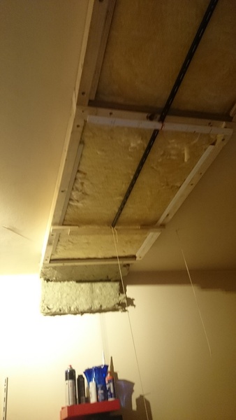

Ik bedoel dit zeker niet verkeerd, alle respect voor jouw verworven kennis op dit gebied, maar ik vind het komisch te zien hoe je de akoestiek in jouw luisterruimte (woonkamer?) aanpakt :). Gewoon pakken steenwol van de bouwmarkt, opgerold vloerkleed, kussens en van die eiermatjes provisorisch uitgemeten in een hoek of aan het plafond gemonteerd. Efficiënt zal het zeker zijn, maar in de meeste huishoudens zal het toch anders verlopen ;)
[ Voor 8% gewijzigd door LA-384 op 12-04-2017 20:23 ]
  • Lip
Lip
De professionele prutser

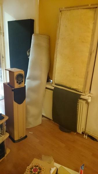

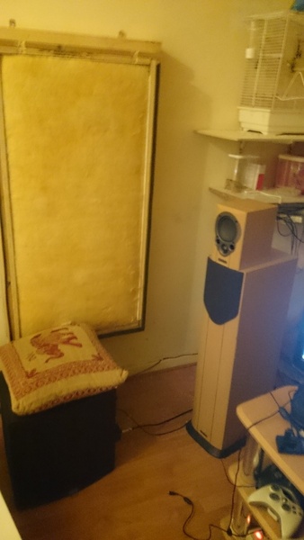

Dat vloerkleed heb ik opgerold omdat ik daarmee mijn plafond reflecties sterker maakte. Nu ik de plafond reflecties heb aangepakt, moet het vloerkleed weer op de grond uitgerold worden. De eiermat (tis er maar eentje) verhinderen de reflecties van de radiator. Eigenlijk moet ik de panelen nog afwerken, maar daarvoor geniet teveel van het 'nieuwe' geluid :)
Verder moet het grote akoestiek topic ook nog vorm krijgen op basis van mij metingen met mijn UMIK1.
En ik ben niet de eerste, @LA-384
Afbeeldingslocatie: https://tweakers.net/ext/f/W8w8Nlhz3LCWxKolF8MGVjX5/full.jpg
Als je echt heel, maar dan ook heel lang kijkt. Dan zie je die panelen gewoon niet meer.
