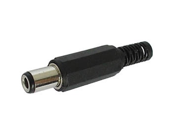

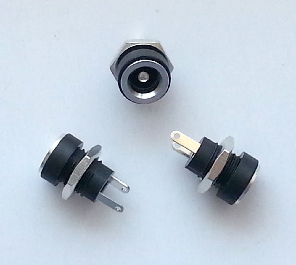

Als je nu werkt met standaard molex stekkers, dan heb je dus alleen voeding voor de fans nodig? Alsin, geen PWM- of tacho-signaal?
Dan heb je toch maar 2 draden nodig (12V en GND)? Hiervoor zou je een standaard DC jack kunnen pakken:
Afbeeldingslocatie: https://tweakers.net/ext/f/yMhRXm7n8cmkaYoFCPhyRkXN/full.jpg
Afbeeldingslocatie: https://tweakers.net/ext/f/4PMR2KqrlF1oaO9gGrN55RCP/full.jpg
Veel simpeler wordt het niet

Xander schreef op donderdag 6 april 2017 @ 18:47:
Tenzij er een schakelaar bij zit om te wisselen tussen 5 en 12V om de snelheid (more or less) te regelen, dan moet er ook een 5V lijn die kant op..
