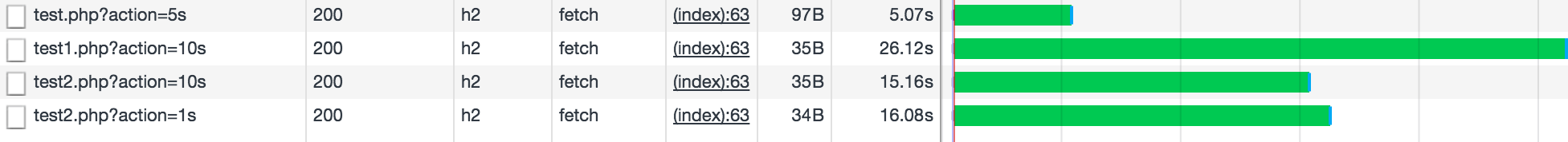

Hieronder 2 scenario's:
Nginx + HTTP/2: Worden parallel uitgevoerd, requests wachten niet op elkaar:
Nginx - HTTP/2
Apache + HTTP/2: Wachten op elkaar, hierdoor zie je dat een request van 10 seconden (?action=10s) het aantal seconden van de vorige requests + 10 seconden duurt.
Apache + HTTP/2
