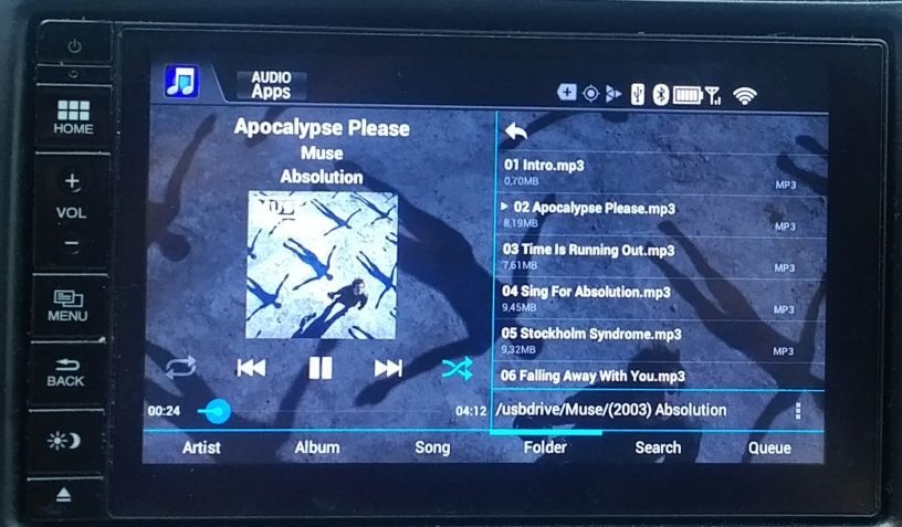

Update: PlayerPro werkt in mijn auto niet zo fijn. Het geluid lijkt alleen van linksvoor te komen (ook met DSP-plugin), en ik moet nog teveel op de knoppen op het scherm en de hardware-menuknop drukken om dingen te doen.
Ik ben nu een beetje met GoneMAD aan het spelen geweest, en dat ziet er nu als volgt uit:
GoneMAD op Honda Connect
(let niet op stof op de display O-) )
Aanpassingen:
- Heleboel knoppen verwijderd uit navigation bar en menu
- Split screen view
- Navigation bar naar onderkant in landscape mode
- Toetsenbord komt naar boven als je op search tab drukt
- Simpele weergave in notification area als er van nummer gewisseld wordt
Erg prettig vind ik de Folder weergave, waarbij je de andere nummers in die map ziet (of als je verder geshuffeld bent die van het liedje ervoor). Als hij niet in de goede map staat druk je op "menu" - "Jump to Playing". Ik denk namelijk vaak als ik een nummer hoor "oh, ik heb eigenlijk zin in een ander nummer van dat album".
