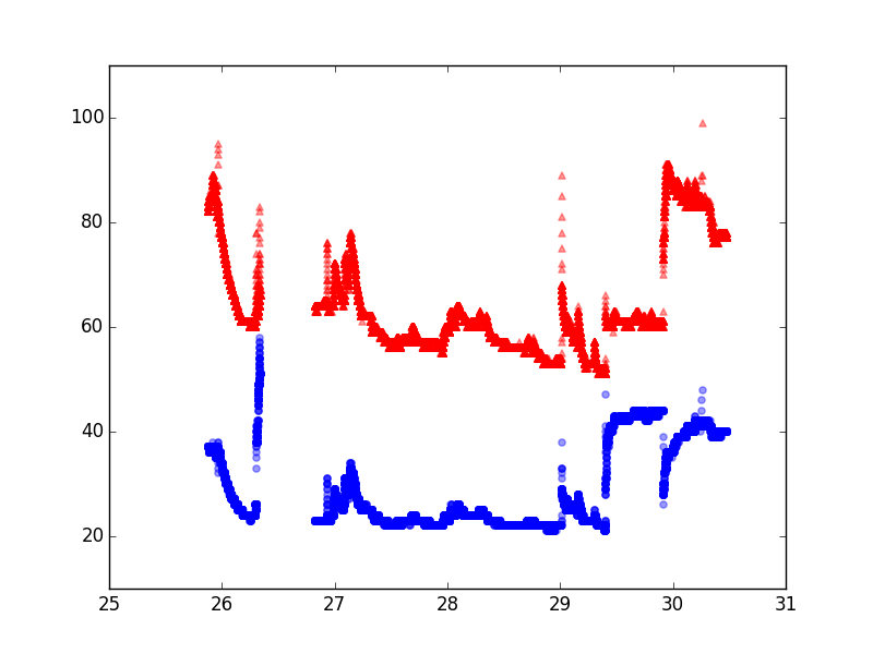

Update: inmiddels is een basissetup werkend bestaande uit RaspberryPi + 2x MQ2 sensor + MCP3002 DAC. Wat Python scripts zorgen voor het uitlezen, grafieken en signaal op Hue lampen. Als het blijkt te werken dan wordt e.e.a overgezet op een Raspberry Pi Zero W (als die ooit nog goed(koop) leverbaar blijken).
Nu is het nog wachten op de toestand die ik hoop te meten waarbij die hopelijk valt de onderscheiden. De sensoren geven wel enige reden om te twijfelen:
Afbeeldingslocatie: https://tweakers.net/ext/f/BTPEZl1l8ZQYdYhmaHgUjB8l/full.png
(x-as: tijd in dagen (geen datum ivm 32bit bug in python-matplotlib); y-as: sensoroutput in bereik 0-1023 ~ 0-5V)
Zoals te zien zijn de sensoren niet alleen anders gecalibreerd (ze zitten naast elkaar op hetzelfde breadboard), maar ook flink gevoelig voor omstandigheden, aanraking, etc.
Ik heb nu deze. De documentatie blinkt niet uit. Zo lijkt de analoge output (gelukkig) niet te werken in 0.1-0.3V bereik. (Met de DAC zou dat overeenkomen 20-61.) Documentatie van andere aanbieders spreekt over 0-5V dus dat zal ook wel voor deze gelden.
Op een moment rook ik 's avonds licht openhaard rook, maar dat is in de huidige grafiek al niet meer op te merken. Vraag is of sterk ruikende openhaard lucht ook een fors hogere PPM-waarde van de meetbare stoffen oplevert en dus door de sensoren op te pikken is.
Weet iemand of er alternatieven zijn voor de MQ2 sensor?
