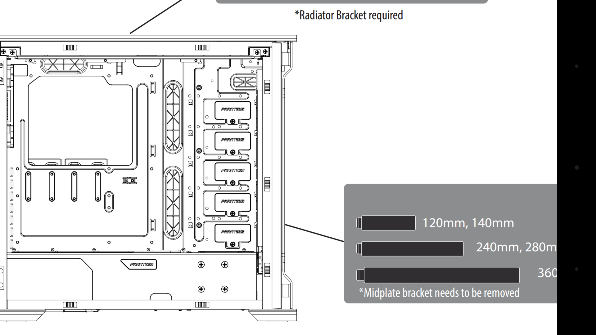

Afbeeldingslocatie: https://tweakers.net/ext/f/GNfzlOx0koalArEEloJ06niL/full.png
Zo te zien moet een 240/280 radiator gewoon passen zonder de harddrivebay plaat te verwijderen.

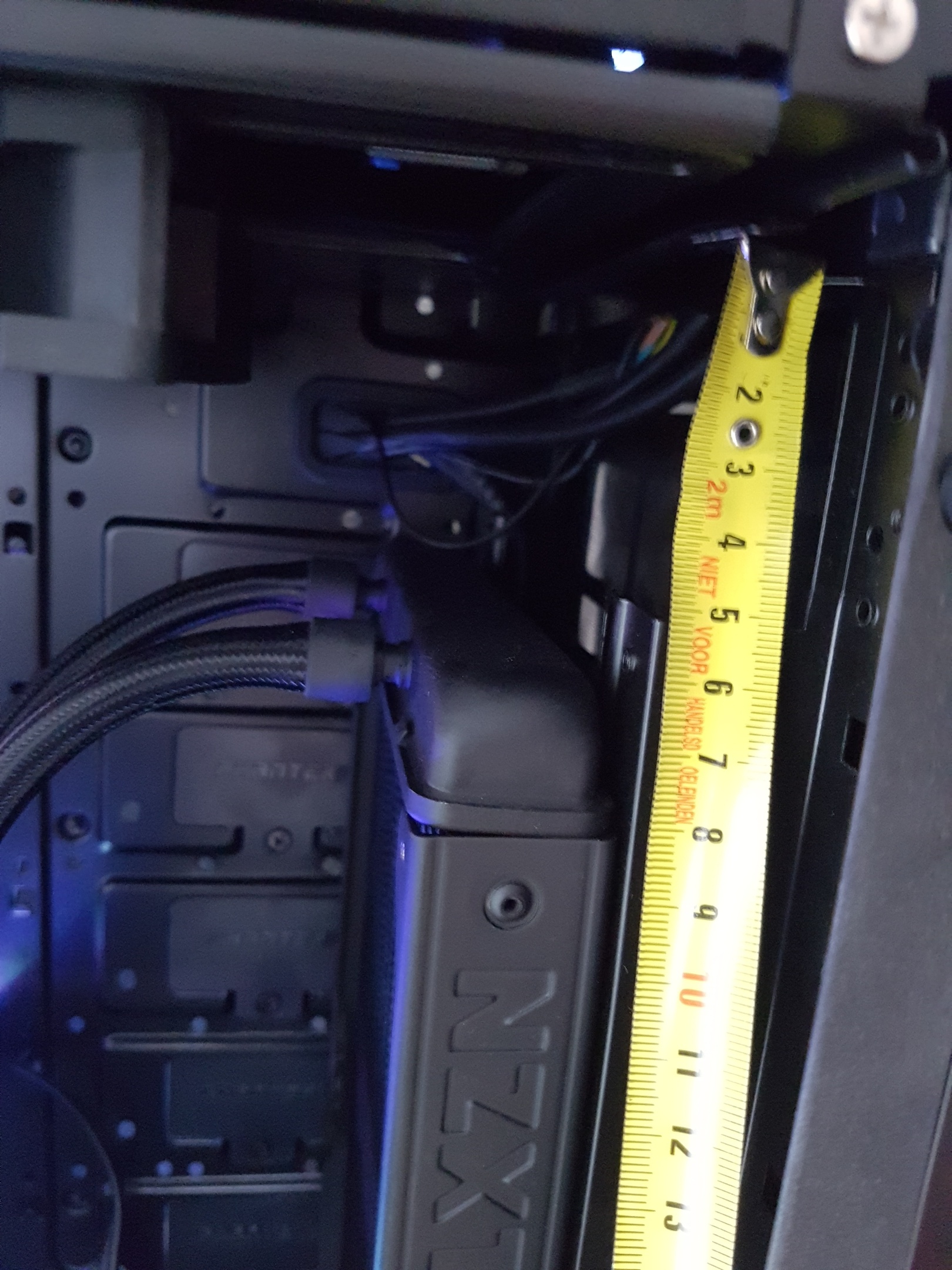

@Goldman Voor de Phanteks Evolv geldt dat je de bottomplate van de PSU shroud NIET te hoeft verwijderen tot en met 240MM rads. Enkel voor wanneer je 280MM of 360MM rads wilt gebruiken.
Ik heb zelf de Phanteks Evolv met de Kraken x62, 280MM dus, voorin gemonteerd. Om dat te kunnen doen moest ik dat plaatje verwijderen.
Mijn inziens heeft Phanteks een grote fout gemaakt door opbouw van de rails vanaf de bodem van het chassis te meten i.p.v. vanaf de bovenkant. Tussen de bovenkant van de rails, 360MM dus, en de bovenkant van het skelet zit nog ruim 5CM open ruimte. Ja, daar lopen wel de kabels voor het frontpanel, maar die hadden ook vanaf de bovenkant (via toppanel ruimte) of de zijkant gevoed kunnen worden. En mijn radiator loopt hoeveel CM door de bodem? Je raadt het al, 5CM!

Beste medetweakers,
een update aan mijn kant mbt de AIO oplossing, zoals hier duidelijk aangegeven door vele andere tweakers:
- Front is enkel, zonder removal van bottemplate, te doen met een max 240mm rad.
Bedankt allen voor jullie hulp en adviezen!
