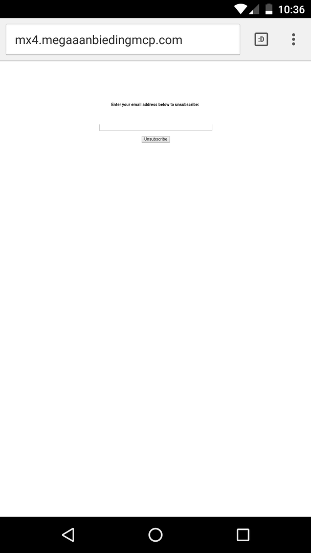

volgens mij moet je eens naar dit onderstaand kijken. de Mx record komt van megaaanbiedingmcp.com
mx4.megaaanbiedingmcp.com
Als je er heen gaat zou je je kunnen uitschrijven. als ze doen wat ze zeggen.
edit: ook als je naar http://megaaanbiedingmcp.com gaat kan je je uitschrijven.
mx
[ Voor 80% gewijzigd door HKLM_ op 25-03-2017 10:42 ]
