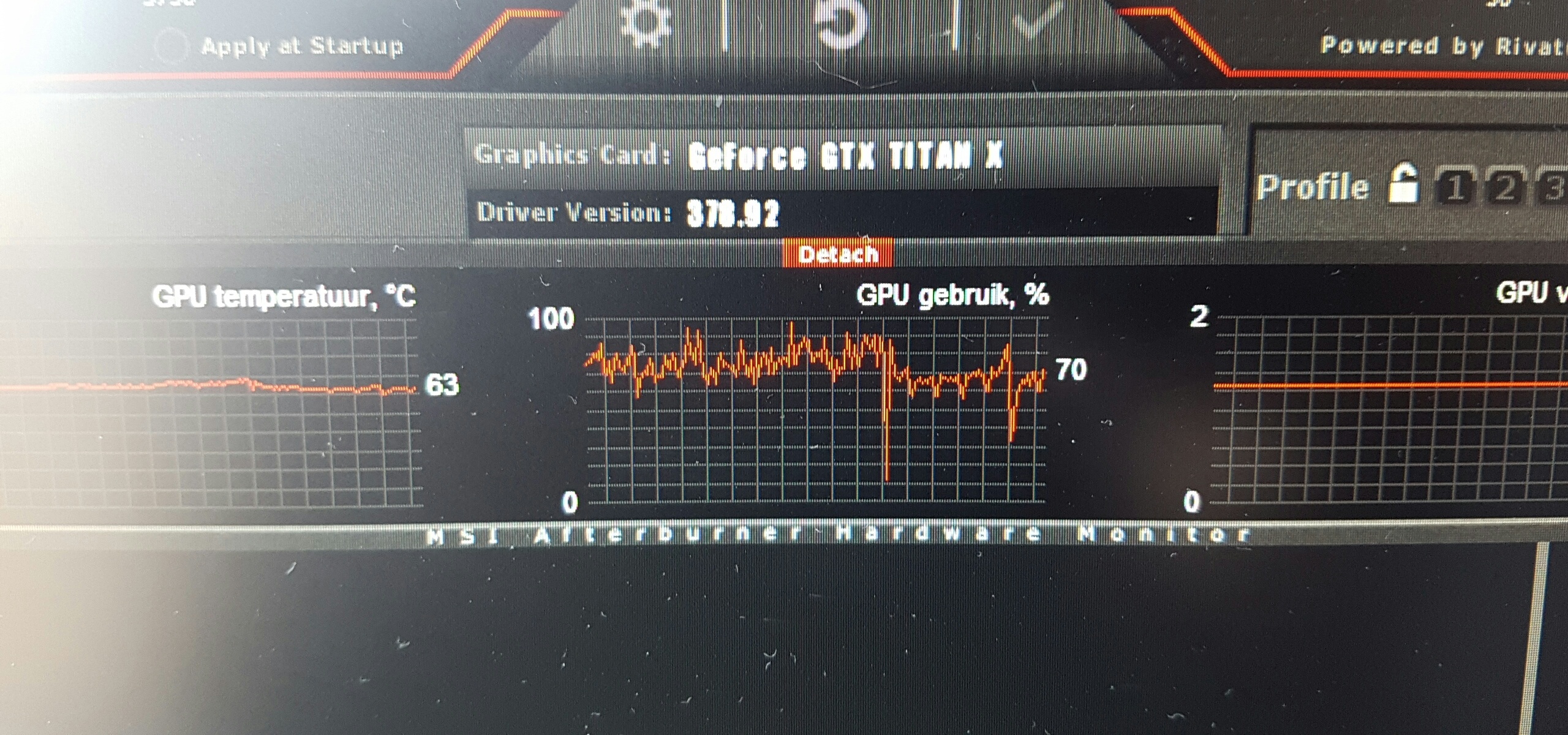

zie hieronder mijn gpu en cpu usage.
cpu usage vanaf waar mijn muis ongeveer is geeft gameplay weer.
gpu usage opgenomen met msi afterburner
cpu usage opgenomen met Intel extreme tuning utility
https://tweakers.net/ext/f/Vg3XHlccluzzvsK0NN4uA652/full.jpg
https://tweakers.net/ext/f/Q7LEypjHlEywPrK3CzCYr661/full.jpg

Joeybryan schreef op vrijdag 24 maart 2017 @ 19:04:
Een i7 met HT kan al tegen een bottleneck aanlopen op 12,5% belasting (1 virtuele core op 100%)
Ik kan me voorstellen dat sandy bridge op 4,1ghz in sommige spellen niet genoeg is om een high end gpu te maxen en alle gevallen.
[ Voor 11% gewijzigd door maratropa op 25-03-2017 10:26 ]

Thanks voor de reacties! Het is onderdaad de processor die de gpu tegenhoud. Had niet verwacht dat mijn i7 3770 onvoldoende zou zijn om de titan x goed aan te sturen. Zodra ik settings zoals anti aliasing maximaal zet zie ik een kleine terugval in frames maar wel 99 procent gpu usage. Zal dus de balans moeten zoeken om de gpu usage zo hoog mogelijk te houden.
