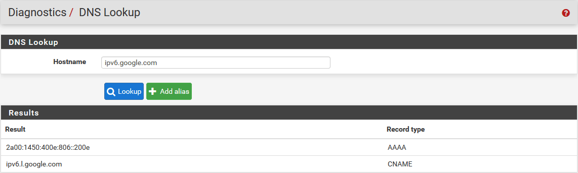

Die tests geven op mijn PfSense router hetzelfde resultaat. de DNS wordt wel gewoon geresolved:
pfsense ipv6 lookup
Ik heb de router en test machine allebei al gereboot, dus dat kan het probleem niet zijn. Intern ping6'en naar machines werkt wel.
