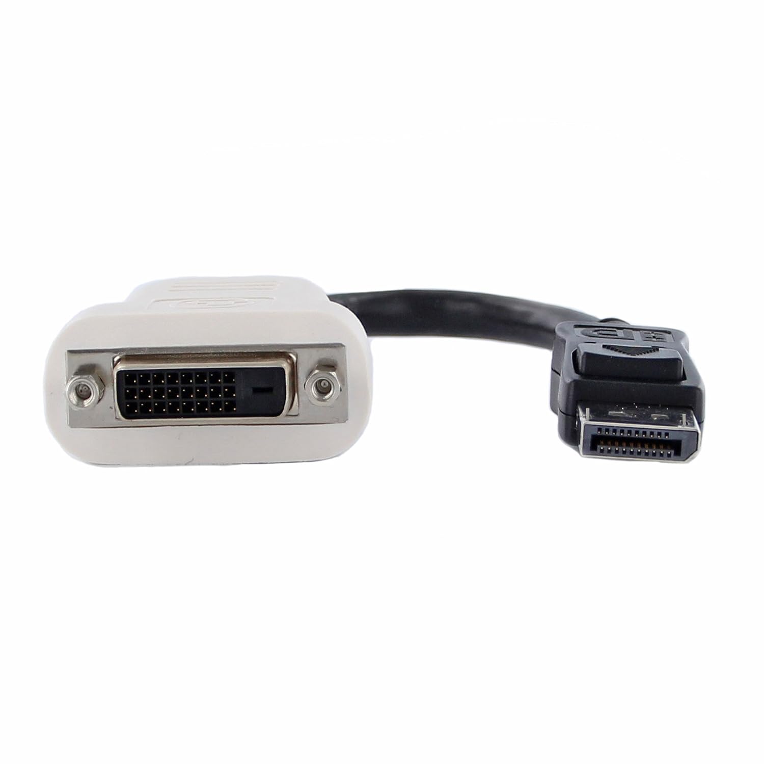

Displayport to DVI <DVI TO HDMI adapter> HDMI
http://ecx.images-amazon..../71LnGzd05VL._SL1500_.jpg

Een passieve Displayport>DVI-adapter is altijd single-link, dus maximum resolutie is 1920x1200@60hz. Dit signaal gaat dan door de DVI>HDMI-adapter naar de monitor.
En ook al zou je een actieve dual-link adapter hebben, dan is de adapter DVI>HDMI weer de beperkende factor, want daar kan alleen maar single link doorheen (HDMI is bijna altijd single-link en is in praktijk bijna nooit in dual link gebruikt).
