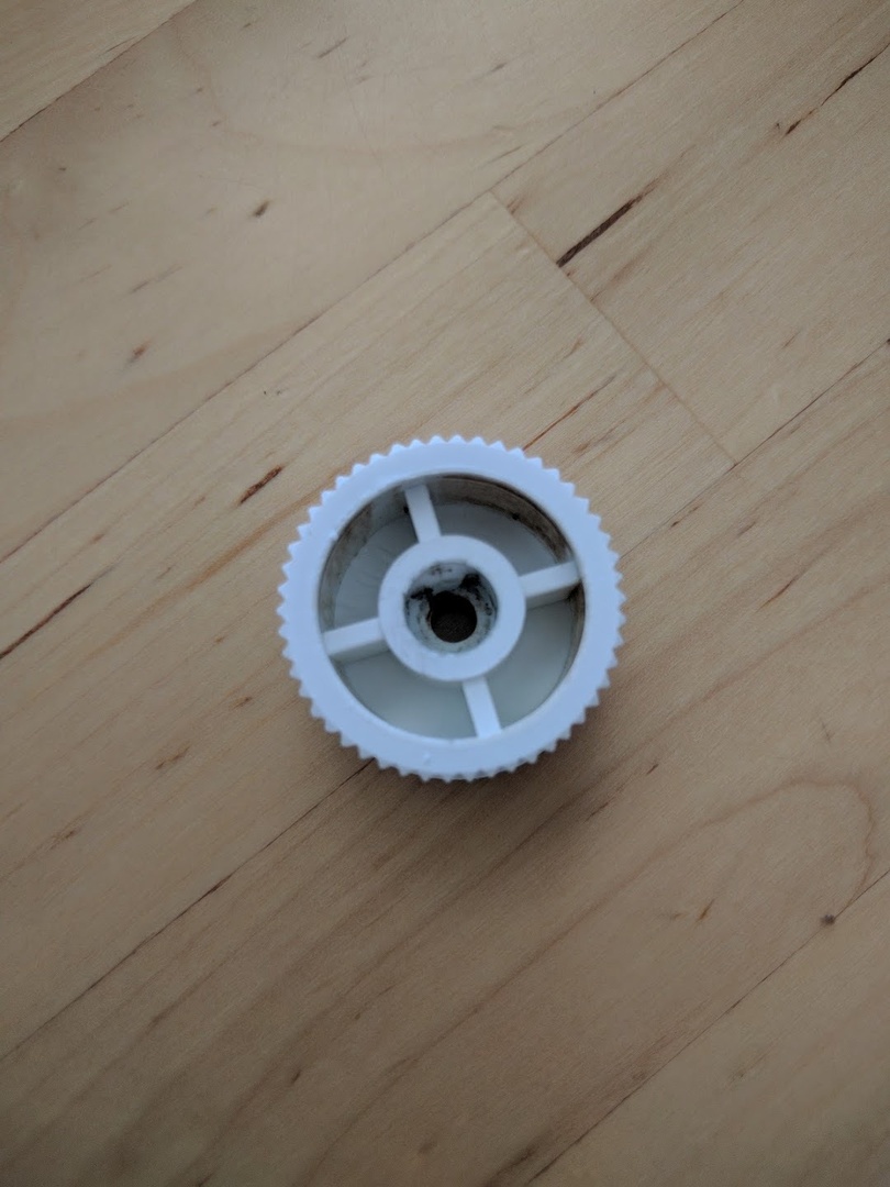

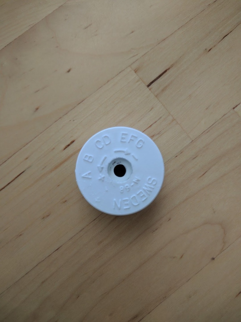

Ik wil in mijn een slimme thermostaat (EvoHome met 4 aparte kranen) aansluiten, maar helaas is dat gemakkelijker gezegd dan gedaan.
Aan mijn radiatoren zit namelijk momenteel de volgende knop:
Afbeeldingslocatie: https://tweakers.net/ext/f/o16YIpVqRnzphjk8Ic2MnP2g/medium.jpg
Afbeeldingslocatie: https://tweakers.net/ext/f/eyOu2e867juUNo9H7z9DmEQE/thumb.jpgAfbeeldingslocatie: https://tweakers.net/ext/f/xVgVSrG8mSSDR26xKKkbdioc/thumb.jpg

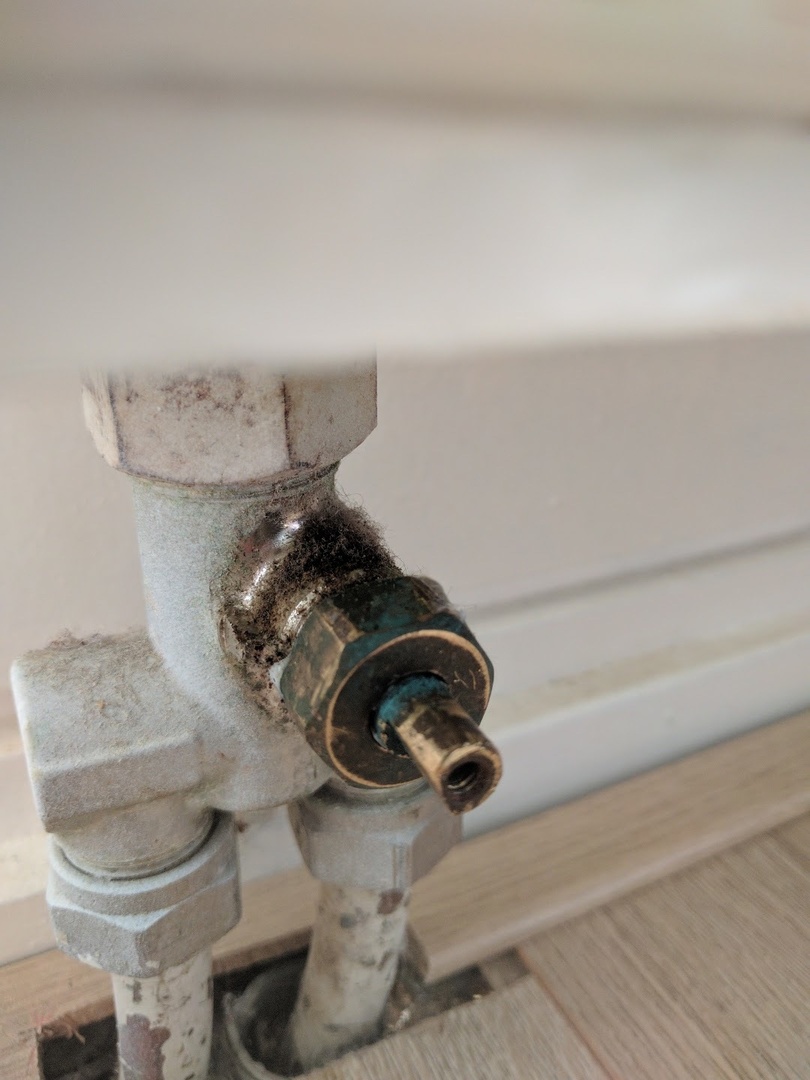

De buis waar je de schroefdraad nog net van kunt zien (dus waar dat koperen ding op zit geschroefd) is 18mm.

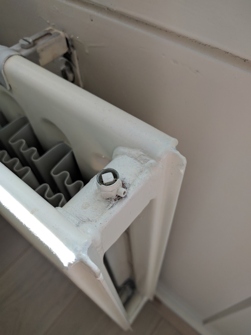

Op de meeste radiatoren zit nog een aansluiting aan de boven:
Afbeeldingslocatie: https://tweakers.net/ext/f/puUxQnjjL14XRNEorHAt2eOu/medium.jpg

Ik ben al even bij de lokale doe-het-zelf-zaak geweest, maar daar werd mij verteld dat dit helemaal geen radiatorkraan maar een afsluitkraan is. Hoe je daar alsnog een thermostaatkraan op aan kan sluiten, was hen niet duidelijk.
Wat heb ik nodig om hier een thermostaatkraan op aan te sluiten?

De 2e foto is voor ontluchting en dat heeft niets met een temperatuurregeling van doen. Die zal inderdaad op de eerste foto aangesloten moeten worden. Indien het niet past, weet ik niet of je radiator wel geschikt is!

De laatste foto is het ontluchtingskraantje. normaalgesproken zit aan de andere kant de radiatorknop (of de mogelijkheid daar er eentje te plaatsen wellicht).

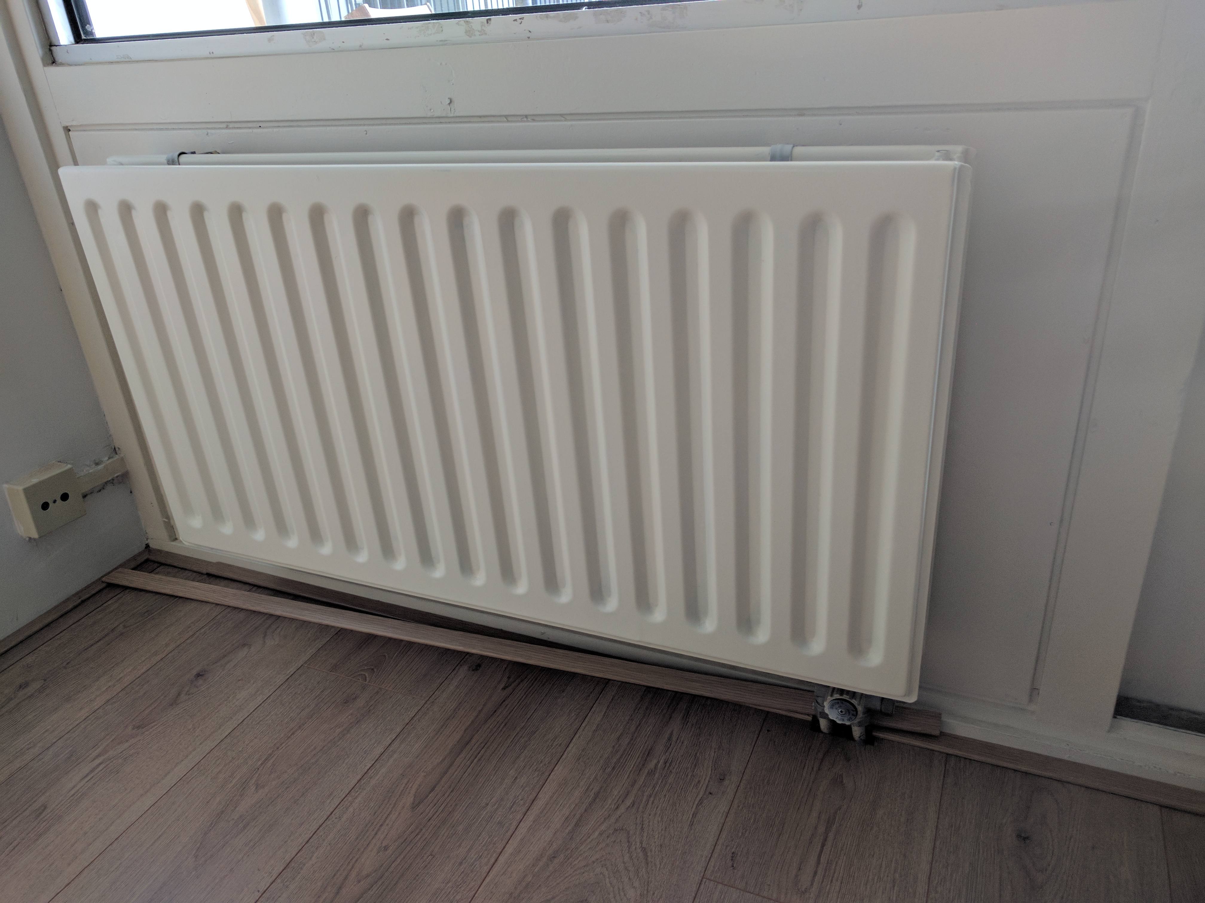

Lijkt me een één-pijp systeem ,waarbij de kraan in het onderblok geïntegreerd is.

Afbeeldingslocatie: https://tweakers.net/ext/f/dBToaYu8tp8v564hIQcrByog/medium.jpg
Hier één van de radiatoren. Onderin zit dezelfde kraan als op de eerste foto, maar dan aan de rechterkant van de radiator. De radiator van de eerste foto is verder identiek.

frickY schreef op donderdag 23 maart 2017 @ 13:47:
Dit. Geen idee of eenpijpssystemen kunnen werken met thermostaatkranen. Ik heb het nog niet gezien.

Dit heet een "eenpuntsaansluiting"
Daar past geen normale thermostaat op. Je moet er eentje hebben die speciaal voor zo'n aansluiting is.

Een nieuw eenpuntsventiel kopen (dat is het ding waar je radatorknop op zit) die wel geschikt is voor de evohome thermostaatknop. Als ik even rond kijk ben je zo'n €100 per radiator kwijt aan die ventielen (zie pag 9). Je kan het hele ding gewoon met een steeksleutel (en spierkracht) verwijderen. Al is het waarschijnlijk een goed idee om een loodgieter te laten komen.

Is het niet mogelijk het koperen opzetstukje los te halen en die te vervangen door een ander stukje? Of is dat te simpel gedacht?

Voor een een- of tweepijps ventiel zie ik ze voor een paar tientjes ja. Maar voor een eenpuntsaansluiting vragen ze 180. Of kun jij die wel vinden?
StephanVierkant schreef op donderdag 23 maart 2017 @ 17:16:
Ik ben vandaag al bij WarmteService geweest, daar verwezen ze me door naar een installateur/loodgieter.
zoiets?
Dan moet je wel het juiste binnenwerk zien te vinden voor jouw type ventiel. En dan zit hij zo te zien nog steeds vast gelast. Dus ik denk toch dat je het hele ventiel moet vervangen.

Het eenpunts radiatorventiel.
Mijn ervaring met zelf loodgieter uithangen is dat het moeilijk is om het in 1 keer goed te doen als je het nog nooit eerder hebt gedaan. Ik had mijn 1e keer 3 pogingen nodig voordat alles in elkaar zat zonder lekken. En het zag er toen ook niet heel netjes meer uit :X
In jouw geval lijkt me de grootste uitdaging om dit netjes te doen zonder dat je laminaat zwemles krijgt.
En gezien de leeftijd van het oude ventiel wordt het uit elkaar halen misschien een uitdaging.
