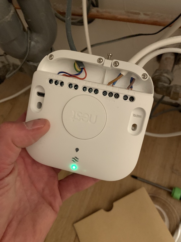

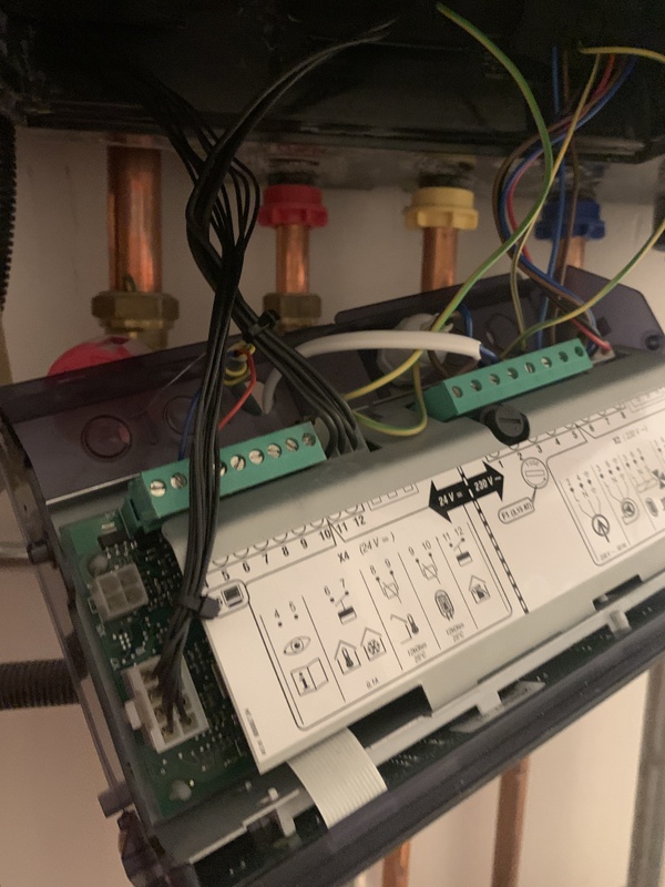

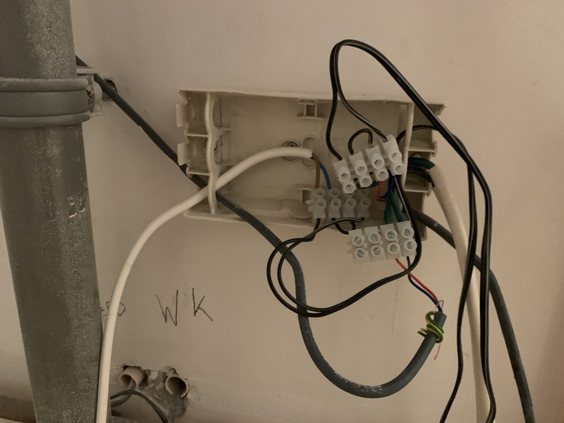

Graag uw hulp voor het volgende,
Ik heb een INTERGAS 28/24 HRE ketel, situatie beneden is vloerverwarming en boven op de slaapkamers heb ik radiatoren. Momenteel heb ik twee thermostaten en 2 kleppen in de leiding onder de CV ketel die het systeem besturen.
Ik wil graag een Nest V3 thermostaat installeren met een de heatlink in de opentherm ingang 11-12 op de ketel. Daarnaast wil ik dan de andere thermostaat aansluiten op de 6-7 aansluiting aan/uit. Kan dit?
Tevens hoe sluit ik de regelkleppen van de zones aan die momenteel op een vreemde manier zijn aangesloten.
Ik krijg momenteel alleen het system werkende en de thmostaten werkende via de aan/uit aansluiting op de heatlink en de ketel. Ik heb een torenhoge gas rekening terwijl het ijskoud is in huis dus graag uw hulp.

Ik heb deze regeling bij mijn Intergas gebruikt ook voor zonering, lees:
https://gathering.tweaker...message/56156779#56156779
In combinatie met een voordelige draadloze thermostaat/zoneregelaar:
https://www.amazon.de/-/n...=ppx_pop_mob_b_asin_image
Dit werkt vooralsnog uitstekend. Je zult idd wel op slimme plekken zonekleppen of stelmotoren moeten installeren.
