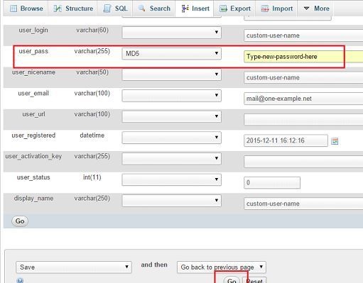

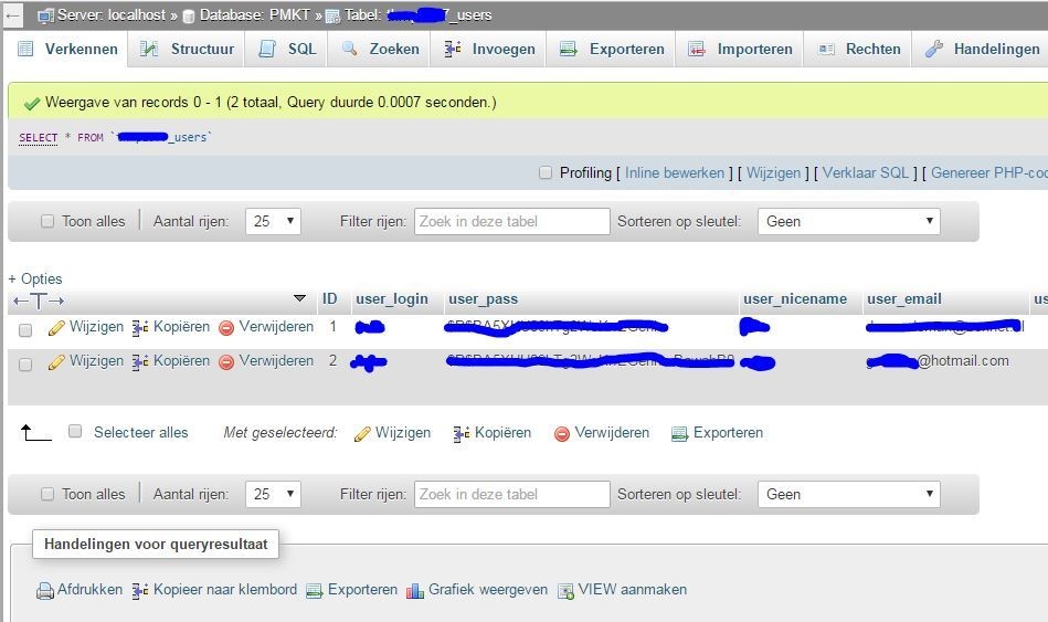

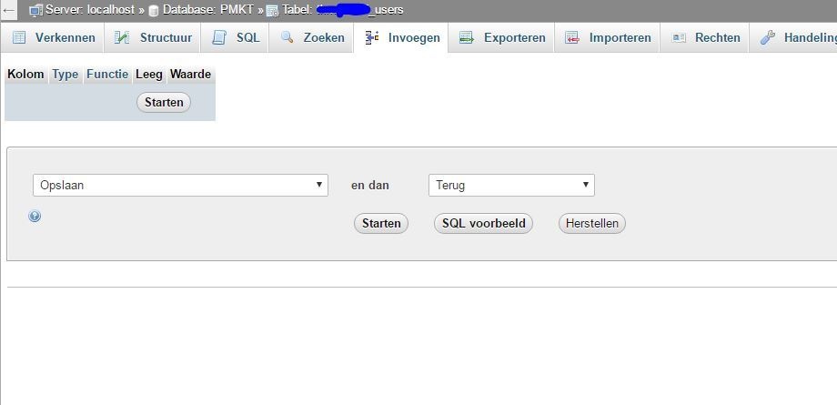

Nu ben ik aanbeland bij de optie om in phpMyAdmin het wachtwoord van de user in de database te wijzigen. Hiervoor dien ik de MD5 hash optie te kiezen in het wijzigingen scherm. Echter komt dit scherm niet bij mij tevoorschijn wanneer ik op "wijzigen" klik.
Eerste scherm is een overziht van de users in de database, het tweede scherm is wat ik te zien krijg als ik op wijzigen klik. Het derde scherm is wat het zou moeten zijn, volgens de verschillende bronnen.
Is er iemand die me kan vertellen of ik iets verkeerd doe?

Op welke wijzigen heb je gedrukt?
Druk op wijzigen op de regel van de user welke je wilt wijzigen of vink de user aan welke je wilt wijzigen en druk dan onder de query op wijzigen.
Zou gewoon moeten werken, werkt het niet vermeld dan de php, mysql en phpmyadmin versies.

Dat het zou moeten werken begrijp ik :)
Ik heb alle wijzigen knoppen wel gehad die je in het eerste plaatje ziet. Met aanvinken, zonder aanvinken, niets helpt.

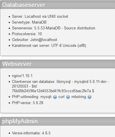

Onderstaand de versies, alvast dank voor het meedenken
Afbeeldingslocatie: https://tweakers.net/ext/f/uBI3Fjtvz9IAaXio3xmBsJ8d/full.jpg?nohitcount=1

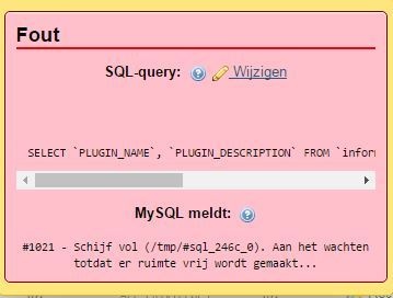

Wat er nu net naar voor kwam bij het werken in de gebruikersaccounts, is de volgende melding, dus er gaat denk ik dan iets inderdaad niet helemaal zoals het hoort?
Afbeeldingslocatie: https://tweakers.net/ext/f/ZIL9Jn18TC4aLNxEWZRFn12a/full.jpg?nohitcount=1
Schermen met rode foutmeldingen zijn nooit goed :)
Langzaamaan denk ik dat er een achterliggend probleem is, inderdaad geen schijfruimte, verkeerde user-rights, etc...
Of toch een verkeerde connectie naar een verkeerde database; als het script roept dat "gekkehenkie" al bestaat, dan kan hij dat enkel roepen als hij ook echt bestaat...
Dus het kan net zo goed een cache-issue zijn, een verkeerde connectie naar je database, etc...

Redelijk blanco betekent hetzelfde als dit scherm:
Afbeeldingslocatie: https://tweakers.net/ext/f/5TU1ZsXbHPIjOyGp3XAsf9Va/full.jpg?nohitcount=1

Oké, dit heeft de database goed gedaan. Ik krijg nu bij "wijzigen' gebruiker WEL het juiste scherm te zien, namelijk:
Afbeeldingslocatie: https://tweakers.net/ext/f/4e4SaWPFdEU91eFzTprgGFF9/full.jpg?nohitcount=1
Ik ga hier morgen/later maar weer eens mee verder, want wellicht dat nu de DB wel iets wil aannemen waar ik om vraag, maar vandaag vind ik het wel mooi geweest.
Top voor je tijd zover, ik laat weten wat de verdere acties zullen gaan opleveren :)

  • 8088
8088
NaN
JdM schreef op zondag 19 maart 2017 @ 21:41:
Sterker nog: problem solved.
Dat lijkt me stug. Tenzij je het niet erg vindt om telkens te rebooten als je /tmp volgelopen is (en je tegen allerlei 'onverklaarbare' errors en vastlopers aanloopt). Geen idee welke vrijheden je hebt op een Synology, maar ik zou toch zeker kijken of je je /tmp kunt vergroten of er een gewone directory van kunt maken in /.
