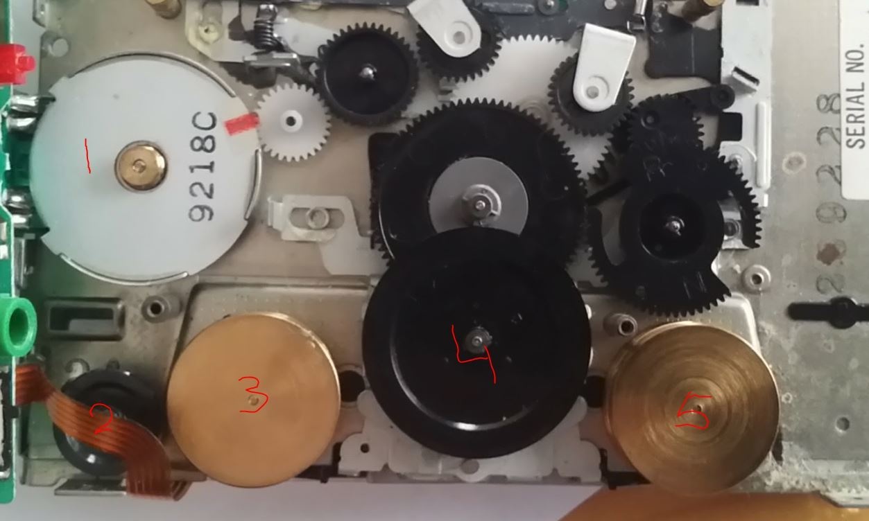

Ik kwam mn Sony Walkman (WM-A602) weer eens tegen maar de rubberen riem is vergaan. Nieuwe gekocht, open geschroefd maar ik heb geen idee hoe de nieuwe riem geplaatst moet worden.
Het installation manual laat mooi zien hoe hij open moet, maar hoe de riem geplaatst moet worden staat er niet bij.
Heeft iemand hier ervaring mee? Zie foto.
Afbeeldingslocatie: https://upload.wikimedia.org/wikipedia/commons/thumb/2/2b/Sony_Walkman_WM_A602.jpg/800px-Sony_Walkman_WM_A602.jpg
Afbeeldingslocatie: https://tweakers.net/ext/f/ultCghuRHzKBv4y7cjxDpFqn/full.jpg
Het is een reverse deck, er zijn 5 rollers, waarvan 2 ( de koperen, nr 3 en 5) de capstans aandrijven. 1 is de motor.

Geweldig; dank.
De oplossing:
Afbeeldingslocatie: https://tweakers.net/ext/f/p1XsHxvemj5rySswB1cafNzZ/full.jpg

Helaas heb ik de riem geplaatst, maar het mechanisme loopt niet mee. Alles moet weer open..
