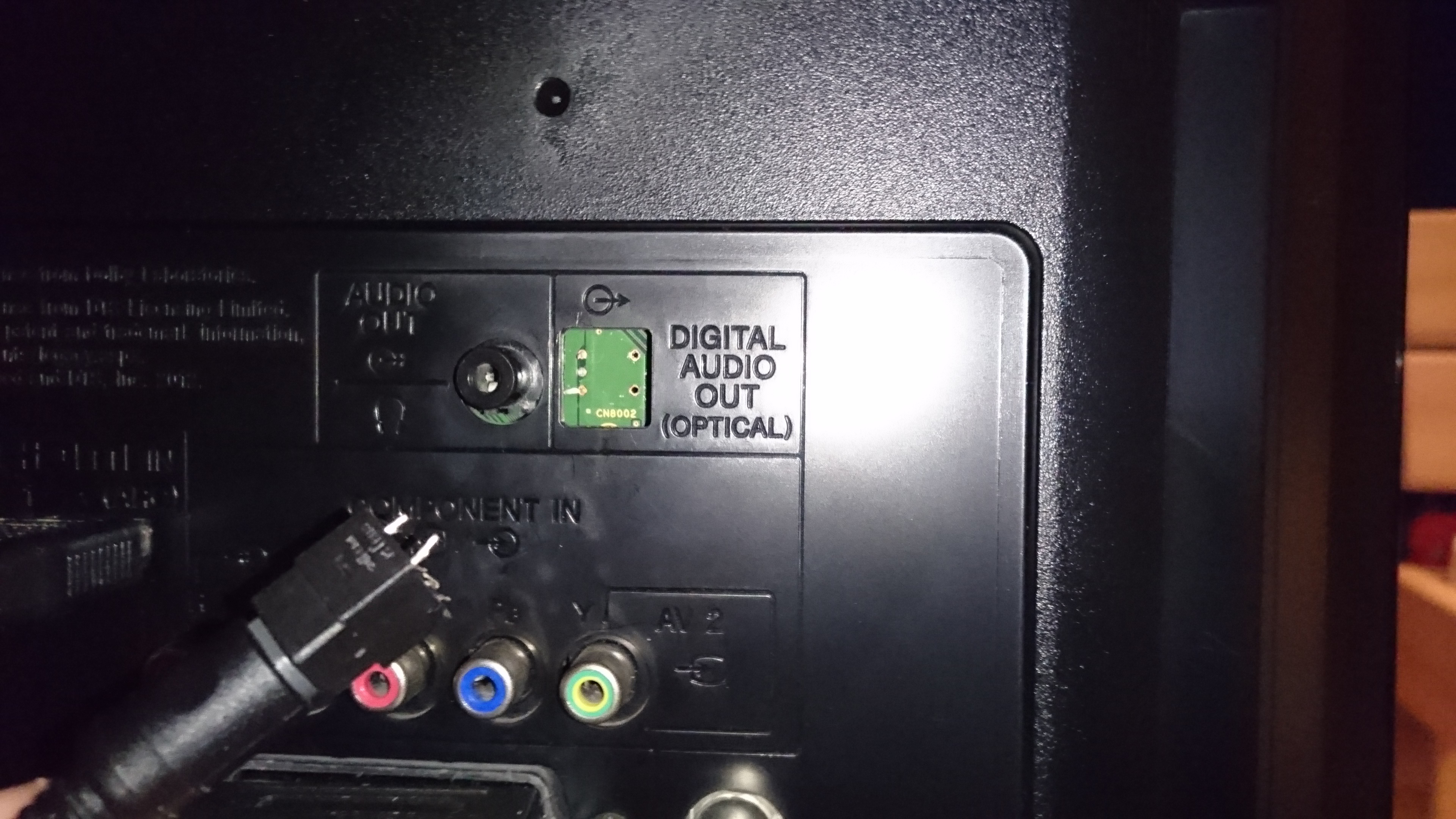

Ik loop momenteel een beetje tegen een probleem aan.

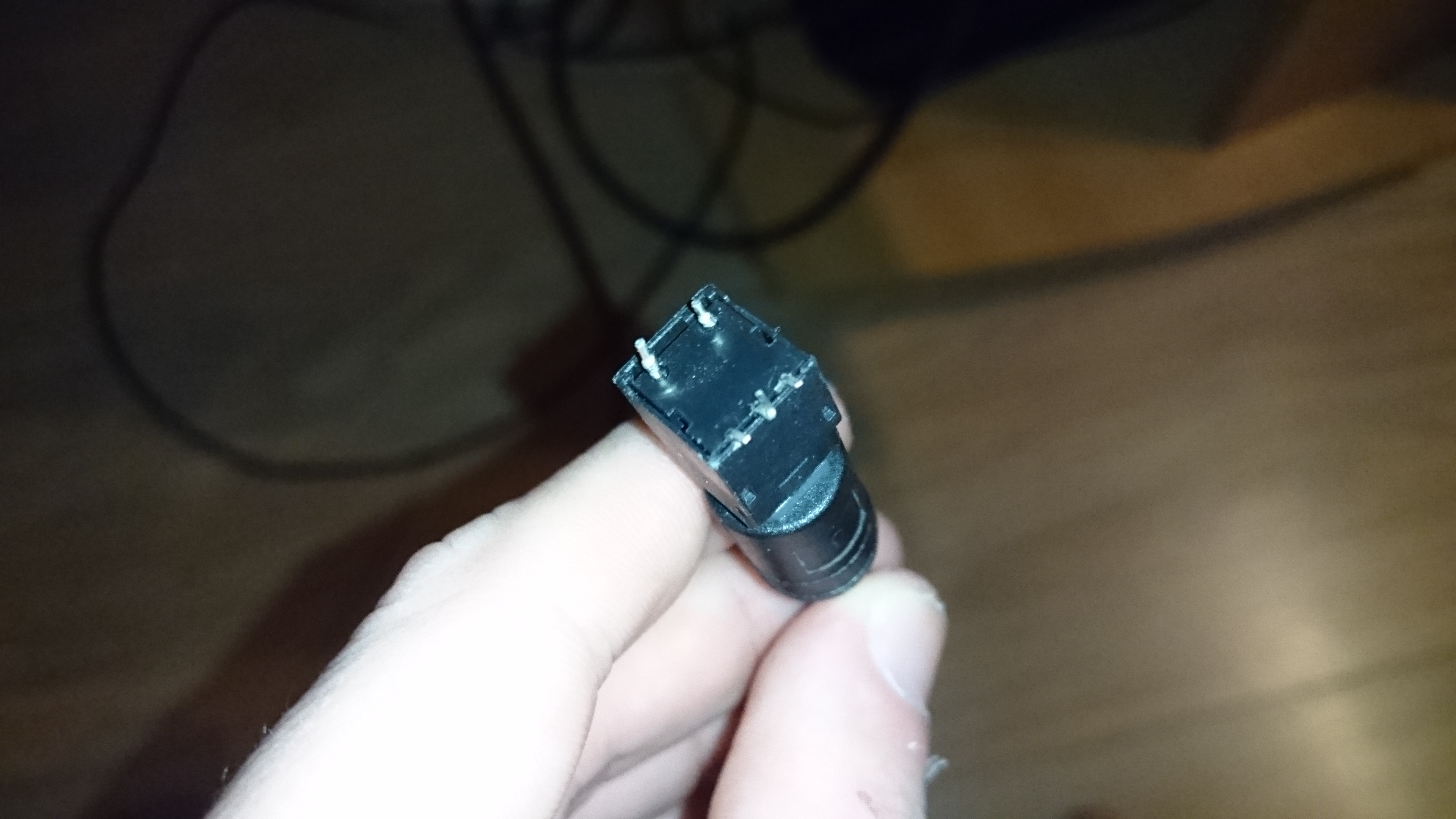

Ik maak tijdens het gamen gebruik van een tritton headset, welke ik via een optical audio kabel verbind met de tv. Op één of andere manier is de kabel vast blijven zitten in de poort van mijn tv. Wat heb ik nu gedaan met m'n domme kop? Ik heb geprobeerd om de kabel eruit te trekken.. *PLOP* ik trek dus de hele poort uit de achterkant van m'n tv....
Inmiddels geprobeerd de poort weer terug te plaatsen, waarna door een beetje aanduwen de tv plots erg krakend geluid maakte en uitviel, reageerde nergens meer op! Kut, dacht ik. Gelukkig na het stroom er opnieuw op te zetten werkte de tv weer. Ik ben dus een beetje bang dat ik het moederbord van de tv vernaggel. (volgens mij is, zoals je op de foto kan zien het moederbord)
Mijn vraag is nu dus, is dit te repareren, particulier, danwel door een bedrijf zelf? Het betreft een Sony TV. Model KDL-40R470A met serienummer 6026204.
Mocht iemand raad weten dan hoor ik het graag!

Geen paniek. Die kan iemand met een schroevendraaier en soldeerbout wel weer vast maken.
Immers, er zitten nog 5 pootjes aan de plastic connector. En er zit nog koper op de print.

Dat ziet er inderdaad nog wel soldeerbaar uit. Volgens mij heb je dan wel redelijk lomp hard getrokken.
Je zou een V&A Dienst-advertentie hier op Tweakers kunnen plaatsen voor iemand uit de buurt die dit wel kan voor een leuk prijsje.

Ik heb ook inderdaad wel hard getrokken. Ik kreeg de plug er gewoon met geen mogelijkheid uit. Overigens zit hij er nu nog steeds In, en nog steeds met geen mogelijkheid los te krijgen.
