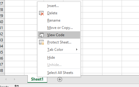

Kun je mij echter aangeven hoe ik precies die view code moet vinden?
Als ik rechtermuisknop doe, kan die die functie niet vinden.
Ik werk met Excel 2013

Afbeeldingslocatie: https://tweakers.net/ext/f/nwaXlWfa63s4HliYylsLjczo/full.png
rechtermuisknop op je sheet naam.
Maar F_J_K heeft hier natuurlijk gelijk, lees je eerst eventjes in voordat je alles kopieert en plakt, wel zo handig!
