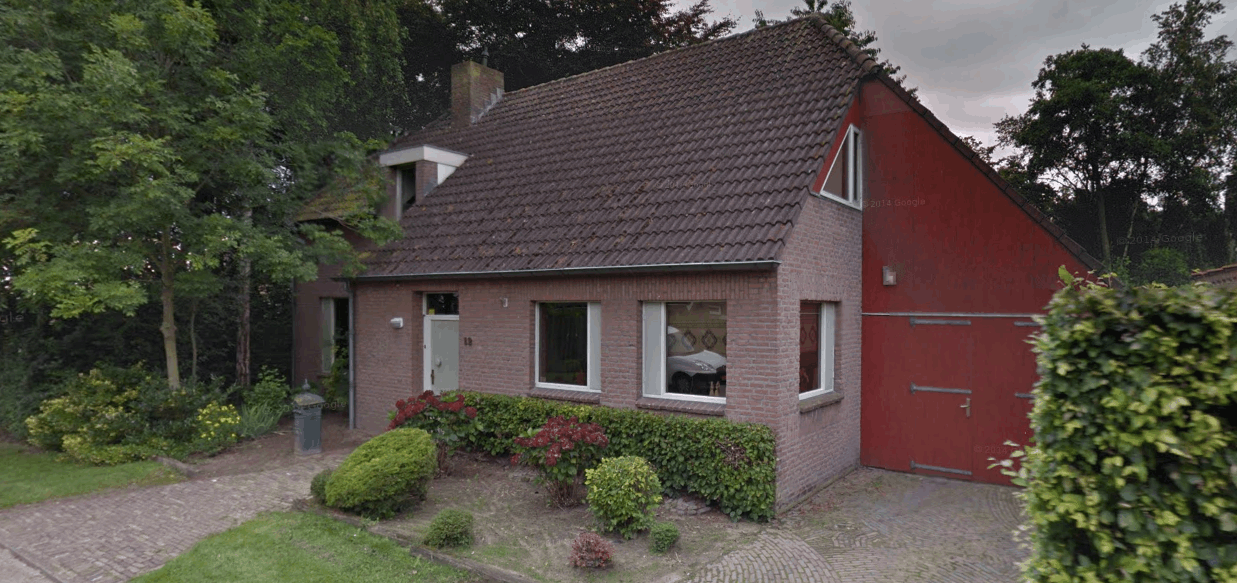

Het gaat om het volgende huis:
Huis
Dit dak ligt ZZO met een hellingshoek van 45-50 graden. Omdat het huis gesplitst wordt komen er 2x 15 panelen op. Mogelijk wil ik ons deel (voordeur en alles daar links van) verder voorzien van meer panelen als we besluiten die bomen weg te halen. Echter omdat we er nog niet wonen en nog moeten verbouwen is het nu lastig in te schatten.

Ik denk trouwens dat de bomen ook voor de rechterkant van het huis al een hapje uit de opbrengt gaat eten. Vanaf een uur of 4 'smiddags zal de schaduw die kant van het huis kunnen bereiken denk ik.
Thnx! Had nog helemaal niet gezien dat de omvormer te laag zit.
Overigens is de boom rechts inmiddels weg (was van de buren) maar Google rijd niet vaak door kleine straatjes ;)

Je kan hier niet zomaar panelen wegleggen (links van de voordeur), zonder rekening te houden met schaduw (en schaduwmanagement)
Kan je zomaar bomen weghalen? Geen vergunning nodig?

En ik weet niet hoe jullie die boom rechts zien met google, maar ik zie helemaal niks. :|
