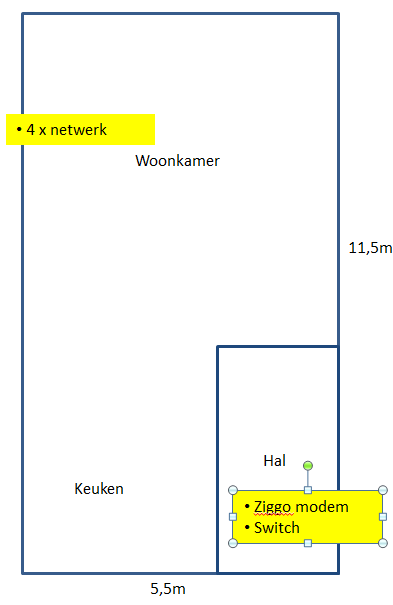

Begane grond
- Ziggo wordt mijn provider en de modem komt in de meterkast in de hal.
- Ziggo modem in bridge mode.
Een Switch (Linksys LGS116P) komt naast de modem te hangen.
- In de woningkamer wil ik 4 netwerkpunten
+ Fritzbox (7390 of 7490) voor WiFi en Voip telefonie
+ TV
+ Mediaplayer
+ Reserve / beveiligingscamera

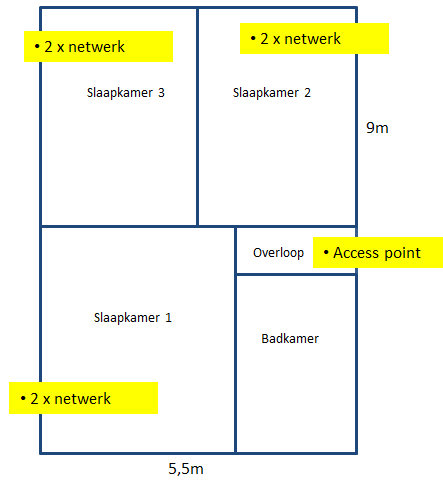

1e verdieping
- In elke slaapkamer 2 netwerk aansluitingen
In een van de kamers komt een TV en een mediaplayer. De andere 2 kamers zijn aanslutingen voor de toekomst.
- In de overloop wil ik een access point (Ubiquiti UniFi AP-AC LITE) voor WiFi

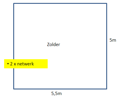

2e verdieping
- 2 netwerk aansluitingen
Dit wordt mijn werkkamer met een vaste PC en werklaptop.

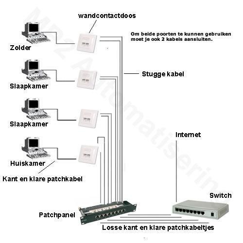

Patch panel als volg gebruiken?
Afbeeldingslocatie: https://tweakers.net/ext/f/b5h4aahMzAX7EtKEEFXv7z03/full.jpg
De switch dan aansluiten op de Ziggo modem

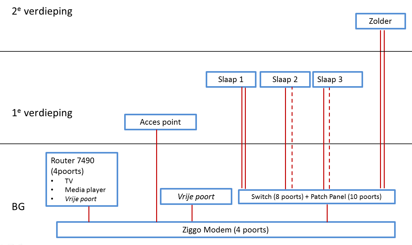

Dus mijn opties zijn:
1. Ziggo modem (niet in bridge mode) <> switch <> patch panel <> netwerk in kamers incl fritzbox in woonkamer
2. Ziggo modem (in bridge mode) <> friztbox <> switch <> patch panel <> netwerk in kamers
Klopt het dat de patch panel niet perse nodig voor beide opties?
Klopt helemaal, waarbij optie 2 zonder twijfel de voorkeur geniet!
Dat klopt ook. Zoals al gezegd, het is netter en je bent flexibeler wanneer er iets verandert aan je configuratie, maar het is niet noodzakelijk voor het functioneren van het netwerk.

Vandaag met een vriend gekeken of het mogelijk is om 2 kabels per slaapkamer te trekkken.
Het wordt een uitdaging en heb daarom het volgende in gedachten.
Netwerk
  • Router in de woonkamer krijgt een direct verbinding van de Ziggo modem
  • Access point in de overloop op de 1e wordt wordt direct verbonden met de Ziggo modem
  • Een switch met een verbinding met de Ziggo modem zal 6 of 7 kabels naar de slaapkamers en zolder gaan.
- In slaapkamer 1 is het mogelijk om 2 kabels te trekken. Deze zijn nodig voor de TV en media player
- Slaapkamer 2 en 3 kunnen 1 aansluiting per kamer. Mocht het nodig zijn, dan plaats ik een extra switch per kamer.
Vraag is nu of je snelheid en stabiliteit verliest als je een switch gebruikt in de slaapkamer (switch naar switch)?

Kort antwoord: nee.
Iets langer antwoord: zolang je twee gigabit switches gebruikt (en er is eenvoudigweg geen reden om dat niet te doen) zul je hier niets van merken. Mede doordat de kabels in een gemiddeld huis te kort zijn om data over te verliezen of voor instabiliteit te zorgen. De enige uitzondering zou zijn dat één van de op de slaapkamerswitch aangesloten apparaten de complete verbinding vol trekt (door bijv. een back-up naar een NAS in de meterkast). Dan blijft er voor de overige apparaten op die switch natuurlijk niet genoeg bandbreedte over om, zeg, fatsoenlijk te internetten.
ChiMan schreef op zaterdag 11 maart 2017 @ 01:35:
Als ik het goed begrijp, ga je dus toch voor de Ziggo modem als router (dat levert inderdaad extra vrije poorten op!)? Zo niet: let er dan op dat je in bridge modus alleen de Fritzbox rechtstreeks op (LAN-poort 1 van) de modem kunt aansluiten, en de rest via de switch moet. Dat gaat, gezien de tekening, precies passen op een 8-poort switch. Excuses voor het feit dat ik hier zo op loop te hameren 8)7, maar mijn advies zou echt zijn om het eerst te proberen met de Ziggo modem in bridge!
Afbeeldingslocatie: https://dl.dropboxusercontent.com/u/3093711/netwerksmall.png
De moeite die de extra kabel tussen meterkast en woonkamer kost, betaalt zich dubbel en dwars uit in het gemak dat je later van je eenvoudige netwerkbeheer hebt én het feit dat je die extra kabel altijd nog voor andere doeleinden kunt gebruiken, zie m'n vorige post!
Is het ondanks de goede adviezen >:) toch het plan om de Ziggo modem als router te laten werken, let er dan op dat je DHCP en NAT uitzet op de Fritzbox, en dat de Fritzbox een vast IP-adres krijgt binnen de range van de Ziggo modem. Als de Fritzbox een AP-modus heeft (daar lijkt het volgens de reviews in de PW niet op), dan moet je die gebruiken en bovenstaande vergeten.
