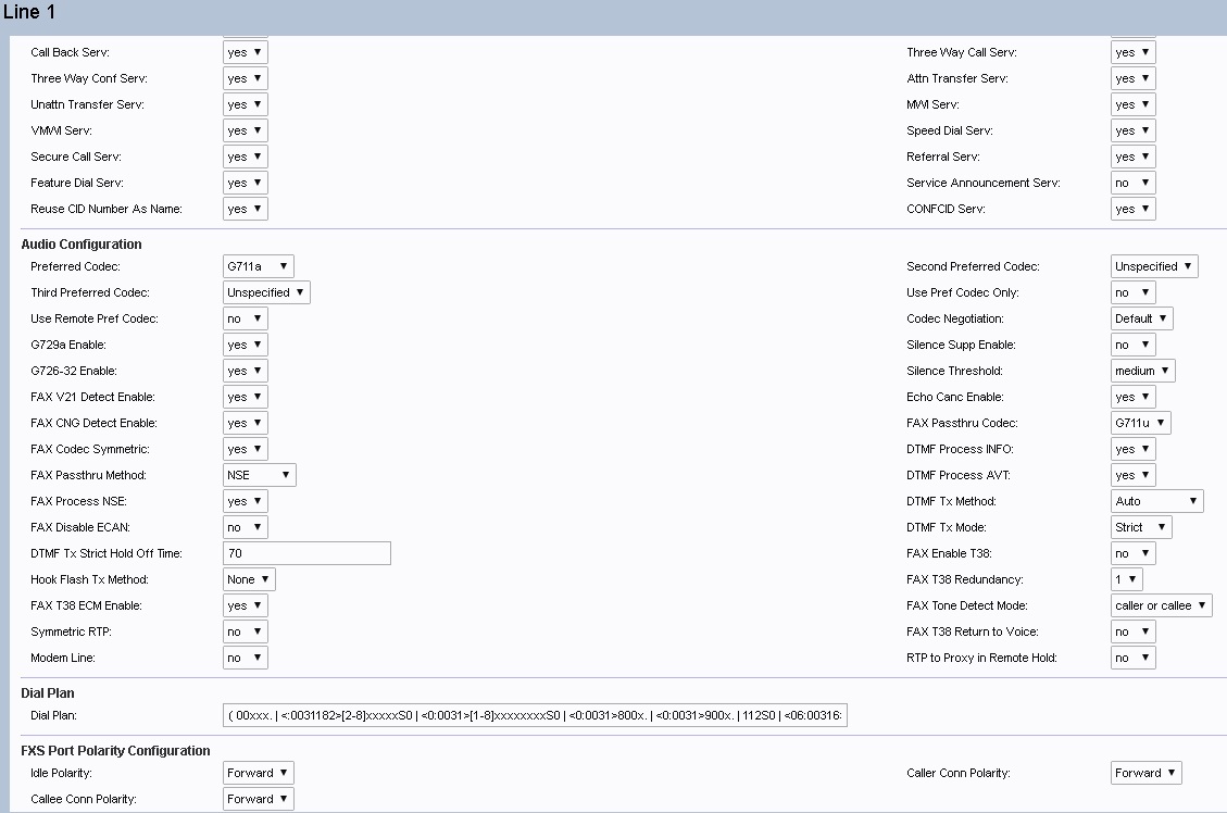

Ik heb in de cisco SPA112 het volgende dialplan staan:
( 00xxx. | <:0031182>[2-8]xxxxxS0 | <0:0031>[1-8]xxxxxxxxS0 | <0:0031>800x. | <0:0031>900x. | 112S0 | <06:00316>xxxxxxxxS0 )

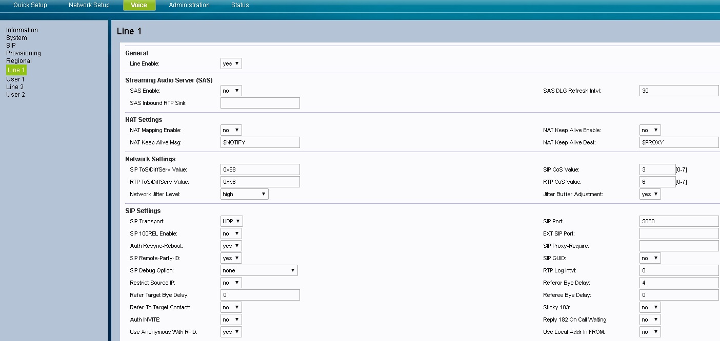

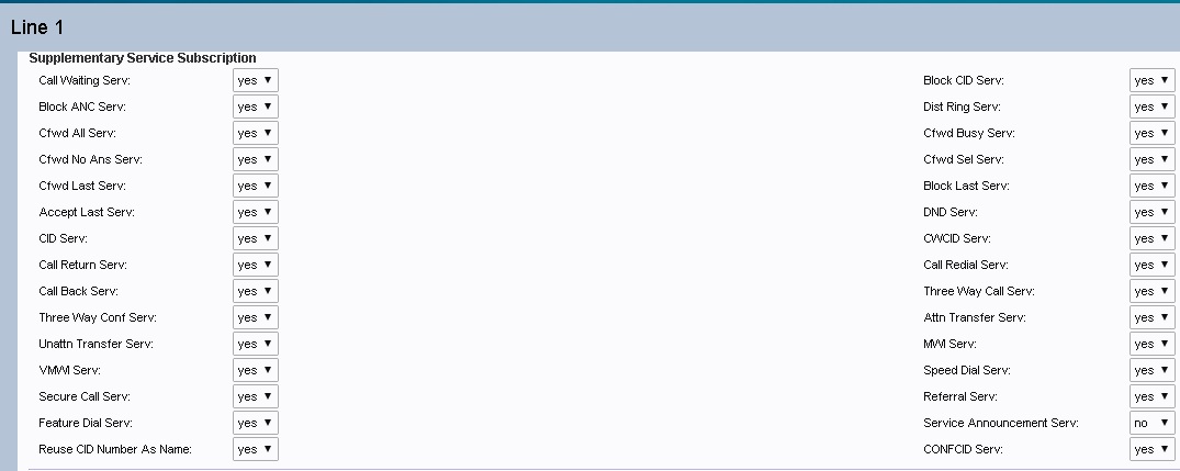

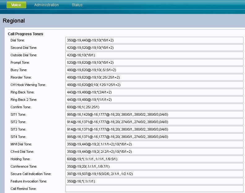

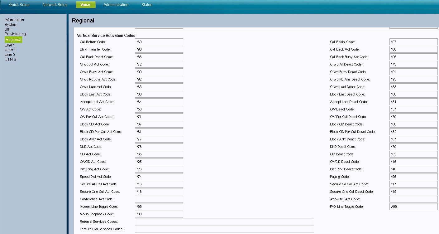

Als iemand het zelfde spa112 (Current firmware version: 1.4.1 (002)) die werkt, en een dump/back-up kan maken van de instellingen zonder zijn account gegevens erin dan zou dat mooi zijn.
En weet iemand of ik nog wat aan bijvoorbeeld die dial tone instellingen nog wat aan doen moet, dus bijvoorbeeld deze post:
https://gathering.tweakers.net/forum/view_message/41933501
plaatjes:
https://www.imgdumper.nl/...8b167ef641b6-Naamloos.jpg
https://www.imgdumper.nl/...8b16aa86aebb-Naamloos.jpg
https://www.imgdumper.nl/...8b16b1e05cd0-Naamloos.jpg
https://www.imgdumper.nl/...8b16b7f33f56-Naamloos.jpg

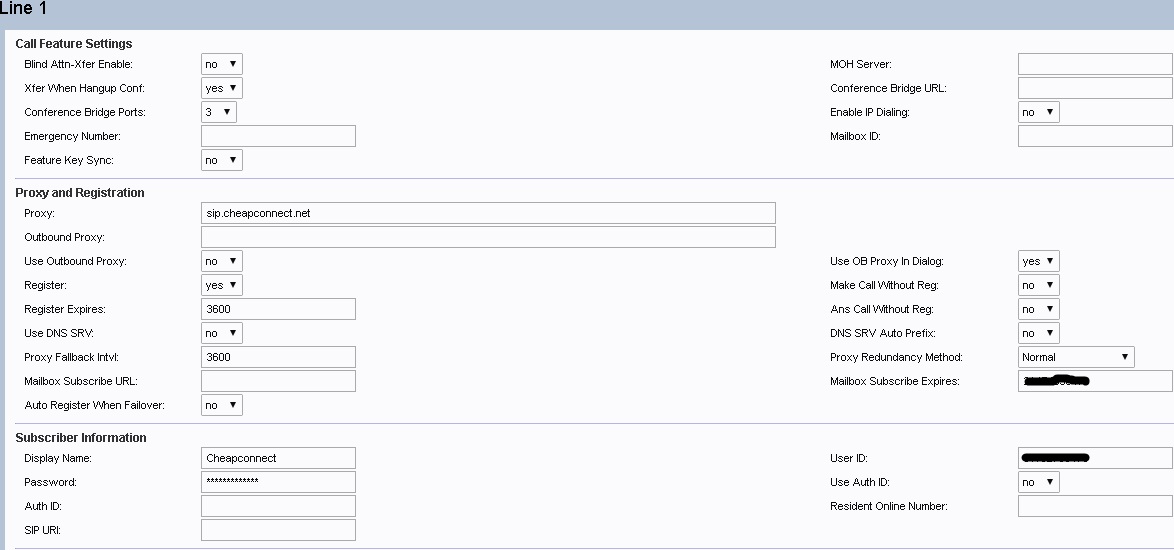

instelllingen line1:
https://www.imgdumper.nl/...8b16bd576f20-Naamloos.jpg
https://www.imgdumper.nl/...8b16c4b8e4e2-Naamloos.jpg
https://www.imgdumper.nl/...8b16c9ad9fb0-Naamloos.jpg
https://www.imgdumper.nl/...8b16ce6a4910-Naamloos.jpg
[ Voor 57% gewijzigd door Arjan1986 op 25-02-2017 12:39 ]
  • nooberke
  • Laatst online: 21:56
Ik draai nog op een oudere versie, als ik zo snel kijk zie ik het volgende verschil:
Bij Display Name heb ik het telefoonnummer staan (+3176....) en bij user ID het cheapconnect nummer (777....)
Deze pagina:
Kan ik zo snel niet vinden in mijn oudere versie

dus dan zou het bij mij zo moeten staan?
https://www.imgdumper.nl/...8b17124d127f-Naamloos.jpg
En welke Fw staat er bij jou op?
[ Voor 12% gewijzigd door Arjan1986 op 25-02-2017 13:00 ]
