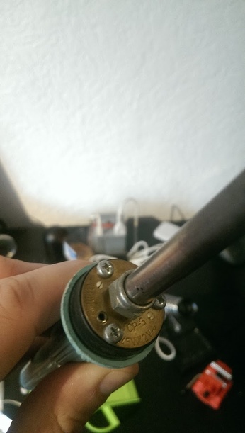

Ik werk al een poos met een Weller Magnastat van mijn vader. Gebruik vaak punt-nummer 7. Google leert mij dat dit staat voor 370 graden. Heb eigenlijk ook alleen maar punten met nummer 7, dus 370 graden.

Mijn soldeerbout:
Afbeeldingslocatie: https://tweakers.net/ext/f/QwUObxpGNOerG5M4qSOmbOrI/full.jpg?nohitcount=1
