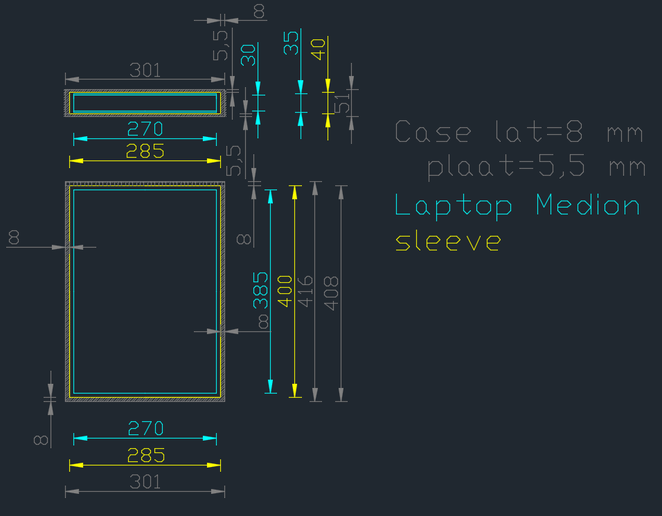

Hoe maak ik een case voor een Medion X6001-laptop in een Eastpak Provider rugzak?
1 Welk materiaal is geschikt
2 welke dikte van het materiaal
3 Welke binnen en buitenafmetingen?
De maximale afmetingen van de laptop-vak zijn 38x29 cm, maar er past ook een Dell Vostro 1720-laptop van 39x28,6 cm in.
Nu ervaar ik als ik de Dell-laptop in je rugzak legt en de rugzak op je rug doet. Dat het laptop tijdens het lopen een krakend geluid geeft. Nu heb ik ontdekt dat de hoeken van de laptop tegen tas schuren en daar waarschijnlijk het gekraak vandaan komt.
Dus ik denk dat door een harde case in de rugzak leggen, dat het kraken verminderd.
Aangezien de accu van Dell Vostro 1720 dood is en Revit geen optie is op een Geforce 9600m, heb ik een Medion X6001 aangeschaft met 960m.
Ander reden naast het kraken is dat de Medion aanzienelijk dunner is en ik heb geen zin heb in bended laptops.
Het koste mij 800 euro dus het resterende bedrag circa 50/60 euro kan naar een bescherming voor de laptop.
Let op: ik wil geen laptopkoffer, want
A Een laptopkoffer heb ik al
B Ik kom op de fiets bij het station (koffer op je fiets??? is niet te doen.)
C Ik gebruik een rugzak + 1 of 2 studieboeken + waterles en een broodtrommel . Dus een rugzak én een koffer? Nee!
Medion X6601
Eastpak Provider EK52077H Black Denim 33l
Ik heb gekeken waaruit de onderdelen zouden moeten bestaan. 2 dunne platen en 3 latten. Geen 4 want ik wil geen kist maar een case waar je laptop in kan schuiven. Dan kan je de case in de laptop laten en de laptop+sleeve eruit halen.
Ik heb gekeken naar witte compactplaat 6mm van Gamma, maar dit is wel prijzig met 43 euro en vereist een diamantzaag (de winkel kan het voor je zagen, maar achteraf dus: thuis zagen is moeilijk. Dus ik heb gekeken naar een multiplex van 8mm die 14 euro kost en makkelijker te bewerken is. Enige nadeel is dat multiplex niet glad is (compactplaat heeft een glad oppervlakte).
Verder vraag ik mij af welke latjes ik moet nemen want 6 mm compactplaat en 8 mm multiplex zijn te dun. Maar om een multiplex te halen van 10 mm is ook weer idioot. Dus hier een vuren lat van 12 mm, maar vuren is weer erg zacht. :(
De laptop word wel gehuld in een sleeve voordat ie in de case gaat.
Officiële afmetingen Medion X6001 (PDF: Clevo N155RD1)
38,5 x 26,8 x 2,85 cm
Afmetingen X6001 met sleeve (meting zelf uitgevoerd)
40 x 28,5 x 4,0 cm
Verwachte afmetingen case:
Afbeeldingslocatie: https://tweakers.net/ext/f/mNuP1JVulwLjq1R5Tow969aO/full.png
tl;dr: Wat is jouw idee voor een case voor een X6601?

Ik zou multiplex gebruiken en de kant waar de laptop tegenaan komt bekleden met plakvilt oid. Dan ben je qua kosten het goedkoopste uit en je kan het zelf makkelijk bewerken.

Goed plan, maar ik schrok me een hoedje toen ik het gewicht van compactplaat zag, ik heb het even gecontroleerd hoe zwaar het zou worden.
Compactplaat weegt 1437 kg/m3 (Water weegt 1000 kg/m3)
(ongeveer 2 kg voor twee platen van 0,40 bij 0,30 m) 8)7
Multiplex is inderdaad wat lichter met 580 kg/m2. :o
(ongeveer 1,1 kg voor twee platen van 0,40 bij 0,30 m)

Ik heb Multiplex 8 mm gehaald.
Daar in de Gamma heb ik stukken van 30 bij 40 cm laten zagen.
Thuis kom ik erachter dat de lengte (40 cm) van de plaat niet in mijn rugzak past. :') 8)7
Wat blijk, de plaat heeft rechte hoeken heeft en de laptop heeft afgevlakte hoeken. :'(
Dus volgende keer zaag ik de hoeken eraf en vervang de latje aan de onderkant 8mm multiplex naar 2mm gefineerde mdf. (40 cm naar 39,4 cm) Dus hopelijk past het dan.
Anders geef ik op en kijk ik naar een tas van Thule of Samsonite voor 15"6 laptops. Meeste tassen zijn voor Apple Macbook 15 inch.
