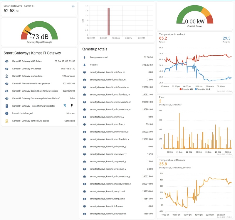

Een aantal jaren verder en toevallig bij het Googlen naar nieuwe vragen kom ik een topic van mezelf tegen :D _/-\o_
Eerst even nog een laat bedankje aan de reacties boven mij voor het meedenken! De tip wat isoleren betreft nemen we zeker mee.
Heb 't inzichtelijk krijgen en het huishouden bewust maken van de 'verspilling' recentelijk weer opgepakt en ben een hééél stuk wijzer én verder. Op het moment heb ik de P1 van de energiemeter + IR van de stadsverwarming op een RPi aangesloten en deze geeft alles door aan home-assistant die het vervolgens mogelijk maakt om mooie dashboards in grafana te maken.
Heb nu verschillende metertjes die de kosten van het energieverbruik van vandaag en afgelopen maand laten zien. Ook heb ik een aantal verbruiksmeters achter een aantal apparaten aangesloten om te kijken wat de grote energieslurpers zijn. Nu al veel mooie inzichten gekregen!
Maargoed. De nieuwe vraag die ik nu heb is hoe ik, om hetzelfde te bereiken met stadsverwarming, het verbruik daarvan kan uitdrukken in kosten? Welke variabelen en formule heb ik hiervoor nodig? Geloof dat het met vastrechtkosten etc. niet zo simpel is als energie, helaas.
Alvast bedank!

Je kunt ook een slimme meter krijgen (ik heb er nu 1 ter test, bij Eneco). In de mail waarin ik uitgenodigd werd voor de test werd gesteld dat deze vanaf oktober (nu dus al) verplicht wordt in "heel Europa". Met deze meter kan elke 15 mins uitlezen net zoals met een slimme meter voor elektra.
Overigens zit er natuurlijk een warmtewisselaar in voor het SWW. Je gebruikt niet direct het hete water uit het systeem ;).

  • rwanrooy
  • Laatst online: 10-07 23:16
Voor gebruikers die geen zin hebben om zelf iets te ontwikkelen is er een kant en klare oplossing: https://smartgateways.nl/...ticz-homey-rest-api-mqtt/
Afbeeldingslocatie: https://tweakers.net/i/HVq2wOwfiIJkPGNHp0cXJ_84Y0A=/full-fit-in/4920x3264/filters:max_bytes(3145728):no_upscale():strip_icc():fill(white):strip_exif()/f/image/O9ugzVDZ2BKC6iO6YlC370zB.jpg?f=user_large
Deze gateway kan worden gekoppeld aan Home Assistant, Homey, Domoticz doordat deze gebruik maakt van mqtt en een rest-api.
Deze gateway leest alle gegevens uit die een warmtemeter levert. Een overzicht is te zien in onderstaand Home Assistant dashboard.
Afbeeldingslocatie: https://tweakers.net/i/IHEhjVZ_ZYpgsDnoagyn7Kk4si4=/800x/filters:strip_icc():strip_exif()/f/image/4NuzAeew4gJkgW4UrgrXmeFK.jpg?f=fotoalbum_large
De IR-Read Interval van de leeskop is in te stellen zodat de interne batterij van de Kamstrup meter langer mee gaat. Met een interval van 15 minuten gaat de batterij jaren mee.
