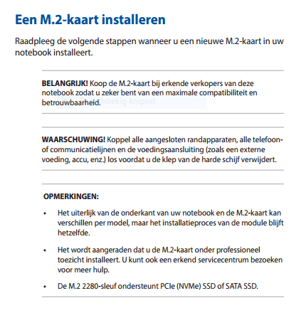

En daarnaast helpt het ook om eens in de manual te kijken, daar vond ik dit (klik om in grotere versie te openen):
ROG GL752VW M.2 kaart installeren
Met dan de nadruk op de laatste zin, je zou ook een PCIe SSD kunnen installeren. Zo onduidelijk gespecificeerd is dat dan toch niet.
