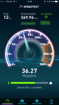

Gemeten met een iPhone 7 Plus op een UniFi AP AC PRO :)
