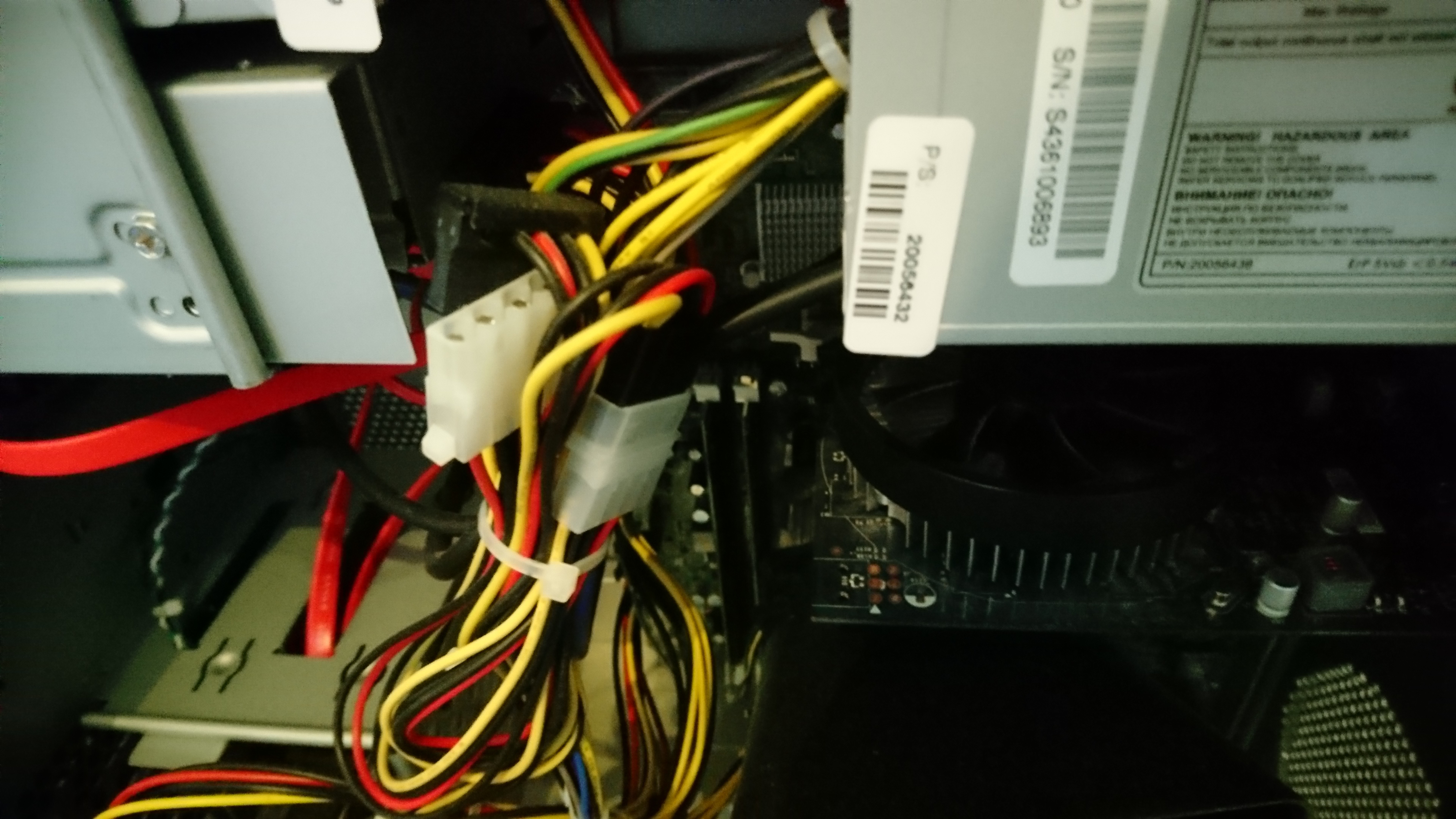

Hier een niet zo scherpe foto van wat kabels, zover mijn kennis over kabels gaat zit hier geen 6-pin aansluiting bij.
Kabeltjes

De RX470 is wel veel sneller dan de 1050Ti en zou ook moeten kunnen draaien op een goede 350W voeding, echter zal jouw voeding waarschijnlijk geen 6-pins aansluitingen hebben en kun je dus maximaal een 1050Ti aansluiten zonder ook de voeding te moeten vervangen.

Ik zal binnenkort de PC even openmaken om te kijken wat voor aansluitingen ie heeft. Maar mocht ie inderdaad geen 6-pin aansluiting hebben, dan is de 1050ti eigenlijk de enige optie binnen mijn budget toch?

De PSU is inderdaad wél een issue, je hebt een Medion PC en die stoppen van alles het minimale erin. Grote kans dat de voeding je huidige PC nét trekt. Met een RX470 ga je daar overheen ja én ik kan niet zien of je wel de 6/8pin aansluiting over hebt die je nodig gaat hebben.
De 1050ti haalt alles via het PCI-e-slot, dus die zal het waarschijnlijk wel doen. (pas dan wel op dat je een 1050ti koopt die géén 6-pin aansluiting heeft)

Ik heb in het startpost of hoe dat ook genoemd wordt een foto geplaatst van wat kabels, maar ik zie zo geen 6-pin aansluiting tussen zitten.
