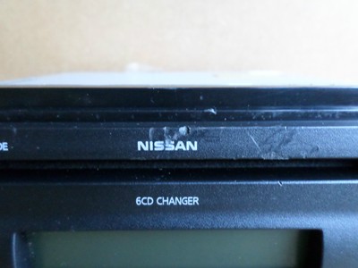

Wij hebben onlangs een occasion gekocht (Nissan Note 2006) met een ingebouwde radio (Blaupunkt/Nissan MMR IDC-G).
Ik wil graag AUX kunnen aansluiten op deze radio. Volgens de bediening en tekst op de radio is het radio met 6 CD Changer, plaatje:
Afbeeldingslocatie: https://i.ebayimg.com/00/s/MTIwMFgxNjAw/z/buQAAOSwBahVc4LR/$_1.JPG
Echter heb ik nergens de CD wisselaar kunnen vinden, ook niet aan de verkoper gevraagd, waarschijnlijk geen wisselaar aanwezig. Dus ik dacht, ik sluit de AUX kabel aan op de pins van de CD wisselaar.

Op de front staat er echt "6CD Changer", als ik vervolgens op de knopjes 1 t/m 6 druk, krijg ik op beeld: No CD (inserted) oid. Zie ook dit plaatje (van internet)

Heb even verder gekeken. Schijnt dat het een 'built-in' cd wisselaar is. Ik kan rechtsreeks 6 CD's in de radio doen. Maarja, dat helpt mij niet om AUX aan te sluiten :(

Wisselaar zit in je headunit... dus idd geen externe aansluiting mogelijk. Jammer maar helaas.
