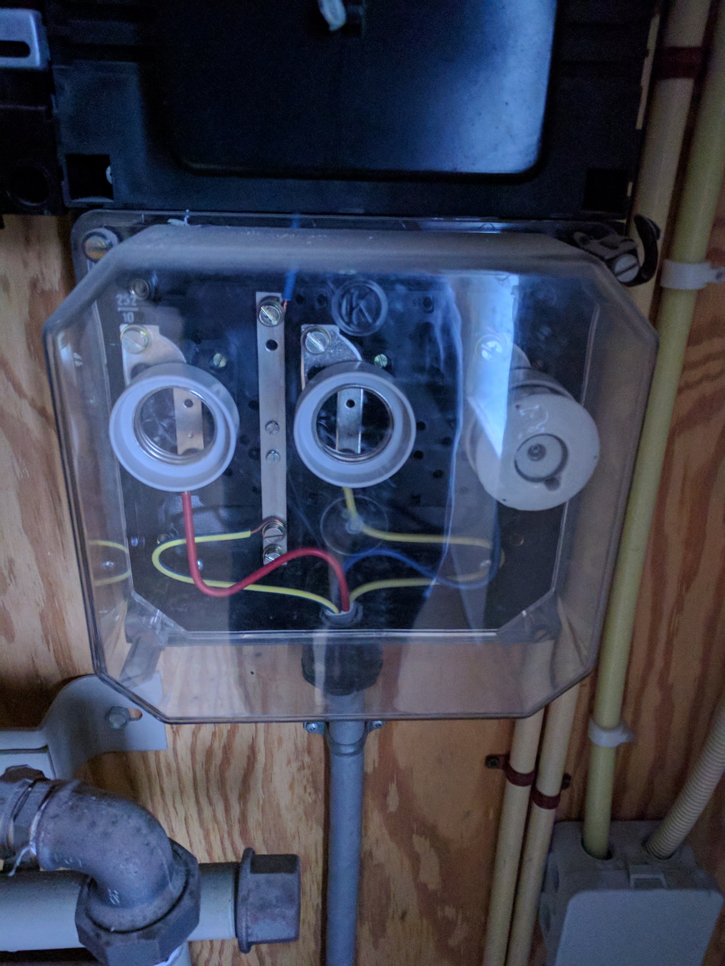

Dit hangt er al jaren en eigenlijk nooit op gelet, maar wat is het eigenlijk? Het enige wat ik kan bedenken is dat het een aparte groep voor de vaatwasser is of zo.
Afbeeldingslocatie: https://tweakers.net/ext/f/JFaUxGyru6iTqnJ0MMKCVrZP/medium.jpg
Als dat zo is betekent dat dan dat ik er nog twee over heb? Of is deze meuk zo oud dat je het beter kunt vervangen? ;)
Nee dus :P

Dat is je hoofdzekering? Je hebt 1 fase, met mogelijkheid tot 3 fase.

Rukapul schreef op zondag 19 februari 2017 @ 12:01:
Heuj, krachtstroom? :P

Dat lijkt wel op krachtstroom met de oude kleurcodering: rood, geel, blauw en aarde.

Lijkt inderdaad een HZK (HoofdZekeringKast) - al heb ik deze niet eerder gezien gemaakt voor doorzichting plexiglas. Hij lijkt trouwens ook niet netjes afgezegeld :(
Hangt daar boven gewoon je elektra meter?

Yup, een oud barrel van de PEN. kwam er gisteren achter dat dag en nacht eigenlijk verkeerd om zijn. :')

Packardhell schreef op zondag 19 februari 2017 @ 12:50:
Rechtsboven zit volgens mij een zegel aan de schroef. En zo erg is het niet als een zegel ontbreekt, niemand die er moeilijk over doet.
Woont de TS toevallig in België? Daar zie je wel vaker deze kasten.

Dat is geen oude kleur codering, maar de gewone kleur code in het elektriciteitsnet. Rood is L1, geel is L2 en blauw is L3.
Standaard krijgt elk huis in NL 3 fase binnen. Meestal word er maar één fase aangesloten, zoals hier.
Tegenwoordig wordt er bij Liander (nuon) standaard 3 fase meters geplaatst in nieuwbouw.
