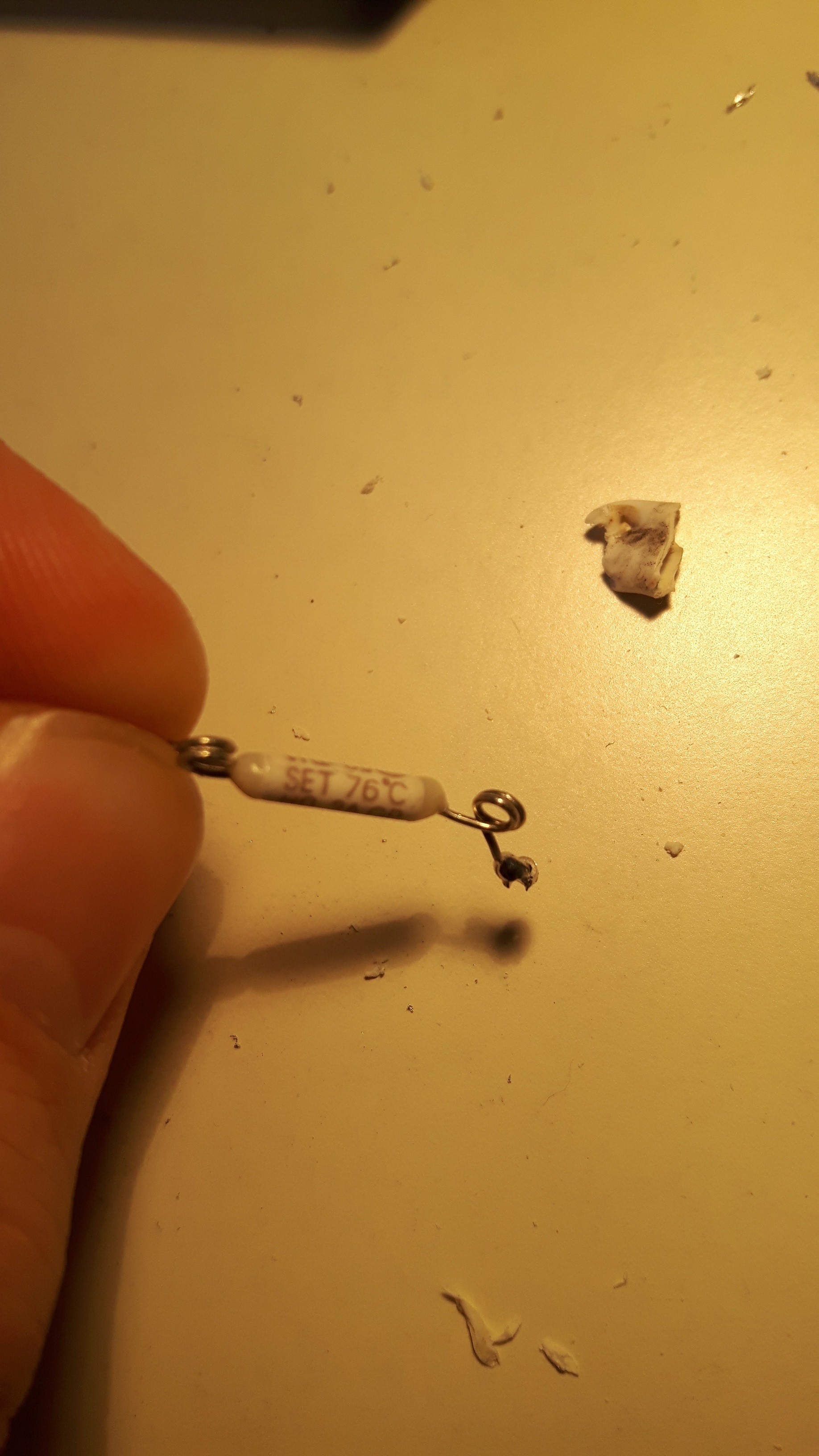

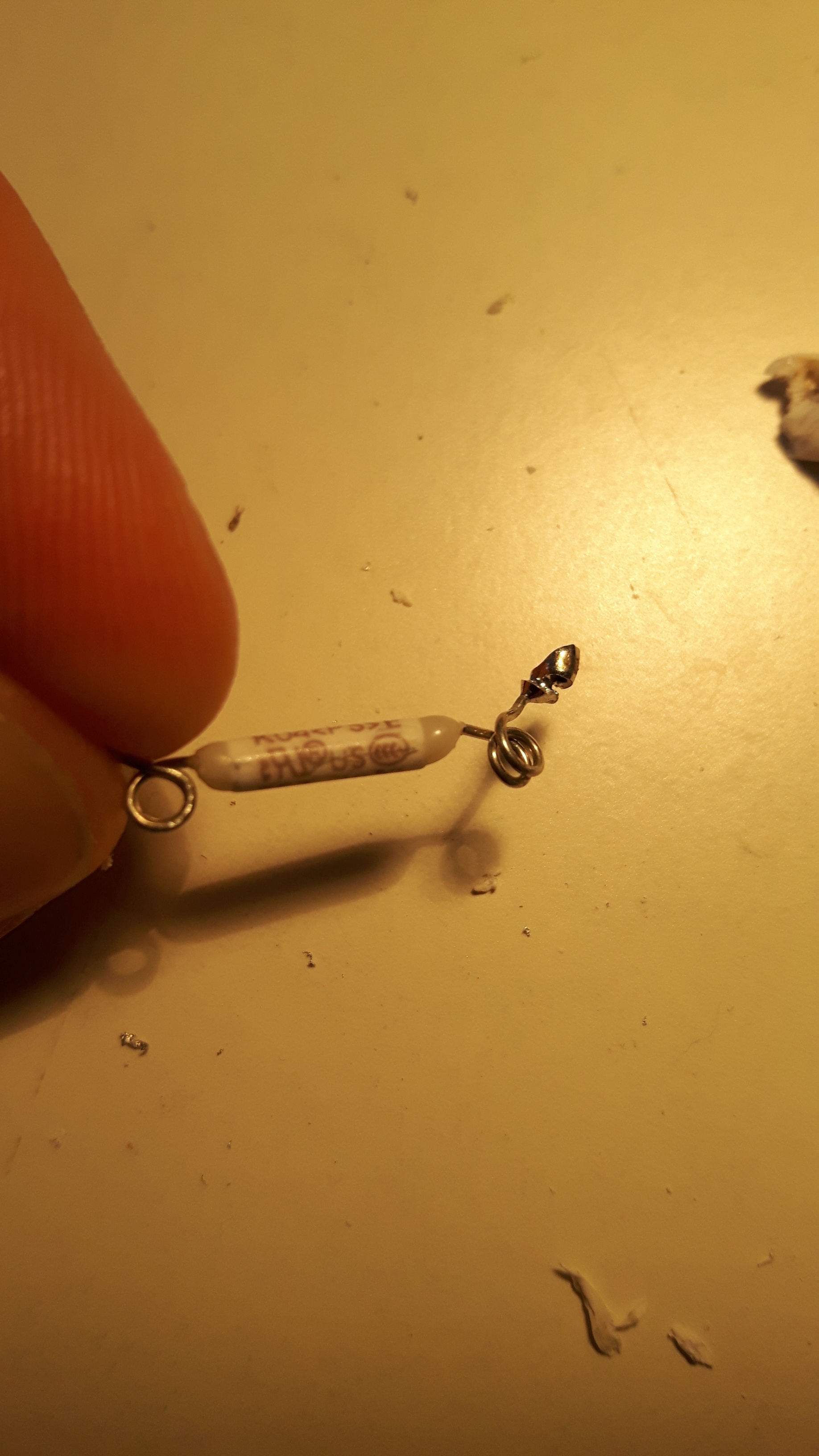

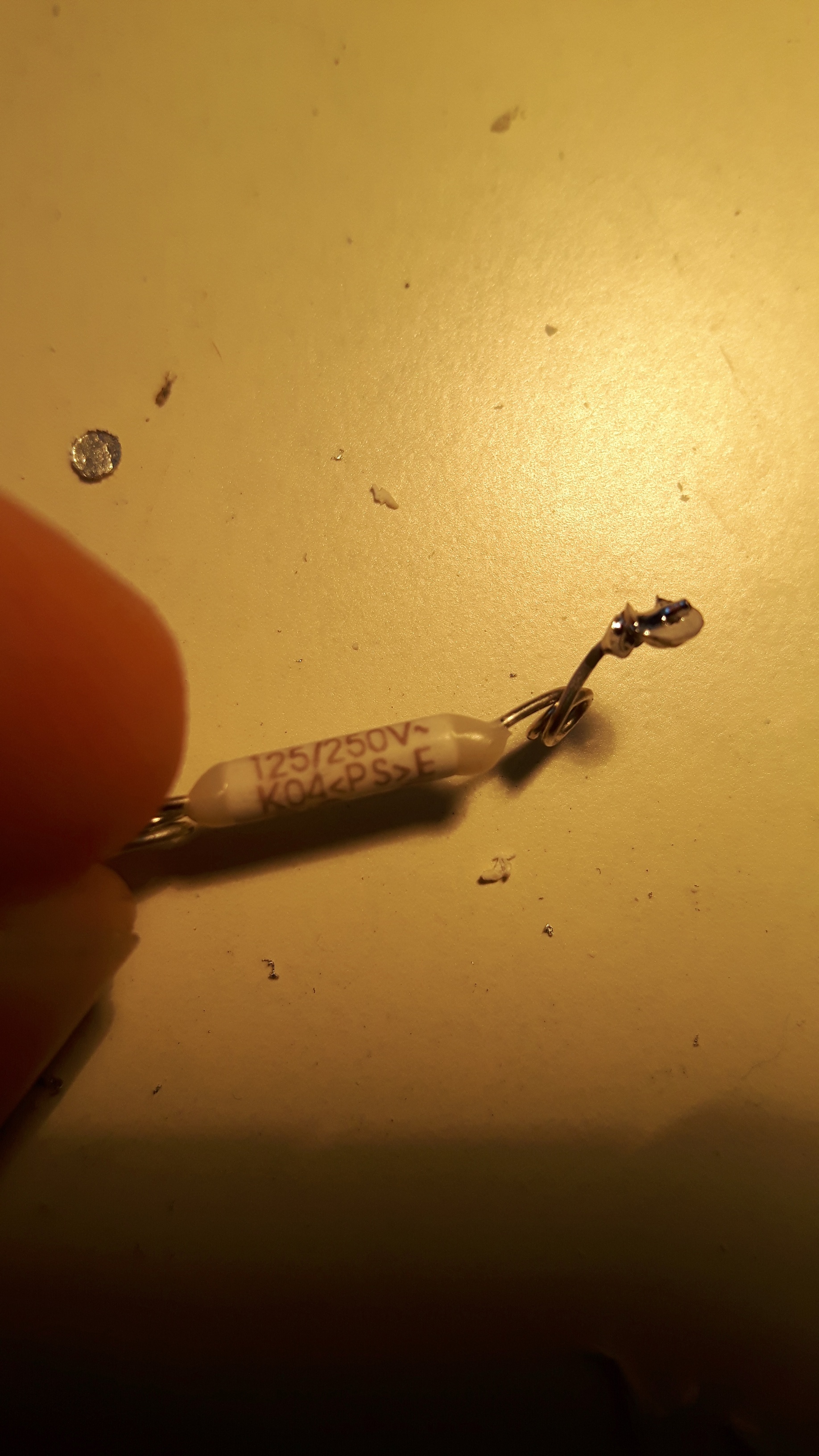

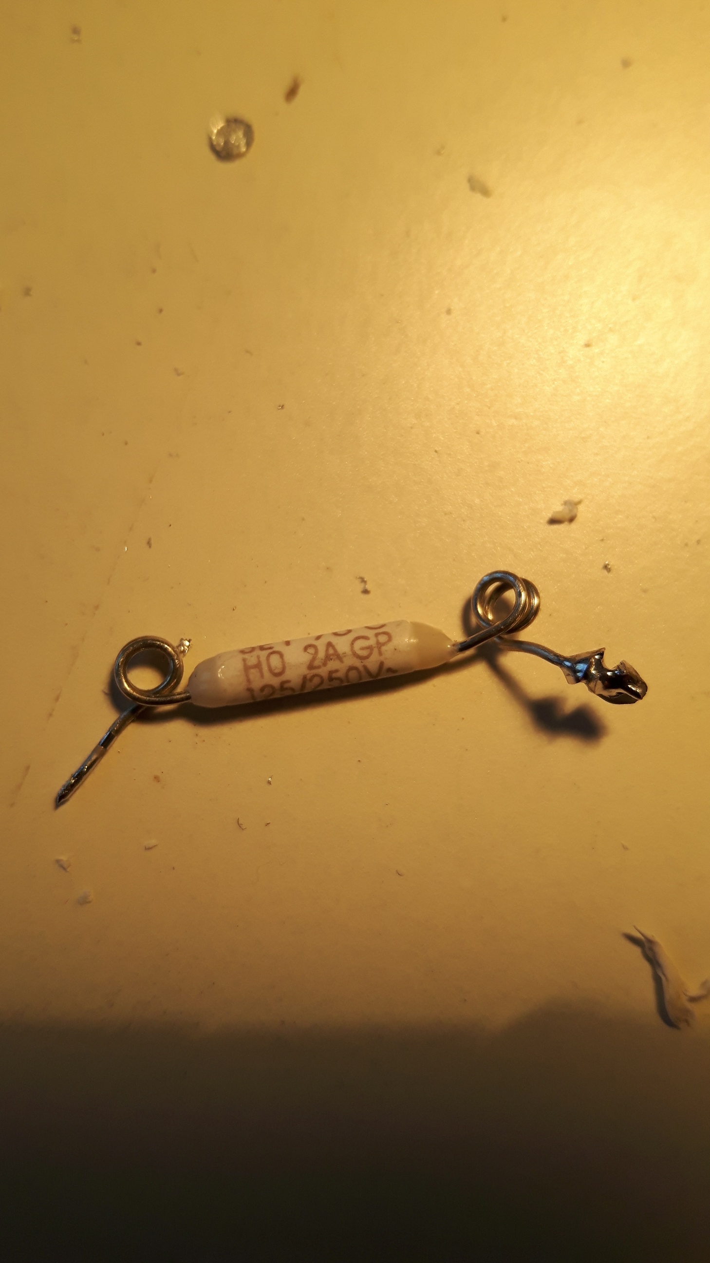

In het bedienings kastje van een electrische deken zit een thermal fuse en die is stuk, ik ben opzoek naar een vervanger maar ik kan nog niet iets vinden wat gelijk is, wie o wie vind de juiste fuse.
Op de (oude) fuse staat
SET 76° C
H0 2A GP
125/250V~
K04 <PS> E
En nog wat random keurmerken:
fuse
Afbeeldingslocatie: https://tweakers.net/ext/f/BTf8HHQKfOctxPNpXgseNuAv/thumb.jpgAfbeeldingslocatie: https://tweakers.net/ext/f/4u8uX2Usc2H6X8YsLLyMO5Kb/thumb.jpgAfbeeldingslocatie: https://tweakers.net/ext/f/da7GbJlXtlgBoE4bWlEXiEu5/thumb.jpg
Afbeeldingslocatie: https://tweakers.net/ext/f/1vguCG64TdsQsHTpgajbWB6Z/thumb.jpgAfbeeldingslocatie: https://tweakers.net/ext/f/TMml7lX8JSNz0Jvc63gFfl46/thumb.jpg
Als ik google op H0 2A GP (ik hoop dat dat het typenummer is) dan krijg ik deze site: http://www.atcsemitec.co.uk/thermal-fuses.html alleen de producten daar lijken er niet op. Nou vind ik dat geen probleem maar ze hebben dan weer zoveel soorten dat ik geen idee heb hoe of wat.
Kijk ik bijvoorbeeld bij Conrad dan zie ik wel wat fuses maar allemaal 10 A, stel dat mijn "typenummer" niet een typenummer is maar dat de "2A" slaat op 2 amp (en dat klinkt wel logisch) dan zijn deze dus allemaal ongeschikt.
Kijk ik bij farnell dan zie ik maar 1 product:
http://nl.farnell.com/pan...mal-cut-off-2a/dp/1832027
Alleen hier staat bij "functioning temperature: 102gr" en "holding temperature 75gr". Is deze dan wel/niet geschikt als vervanging?
thx all!

In het kort:
- Temeratuur moet zo dicht mogelijk hetzelfde zijn.
- Stroom moet hetzelfde of hoger zijn.
- Hij moet op dezelfde locatie passen als het origineel.
Dus een 10A is geen probleem voor een thermal fuse.
De draadjes wel krimpen, solderen is een slecht idee bij een thermal fuse :)
  • Mattie112
  • Laatst online: 24-10 20:45
Ah, ik dacht dat het allicht een combi was dus > 76gr en > 2amp -> fuse triggered. Ok duidelijk dat scheelt een hoop qua mogelijkheden.
Ja solderen daar zeg je me wat, deze dat ook al gesoldeerd op een pcb (tussen 2 resistors in) maar dan wel met de leads in een paar krullen gedraaid, dan snap ik nu ook waarom anders trigger je dat ding al bij het solderen :)
Nou top dan ga ik even kijken waar ik het goedkoopste uit ben :)
Heb inmiddels ook gevonden welke het oorspronkelijk is, "set" is dus het merk van dat ding :p
http://www.setfuse.com/pr...axial-shape/h-series.html
http://www.setfuse.com/sh...2013EN/TCO-Axial-H-2A.pdf
Bedankt jongens!
