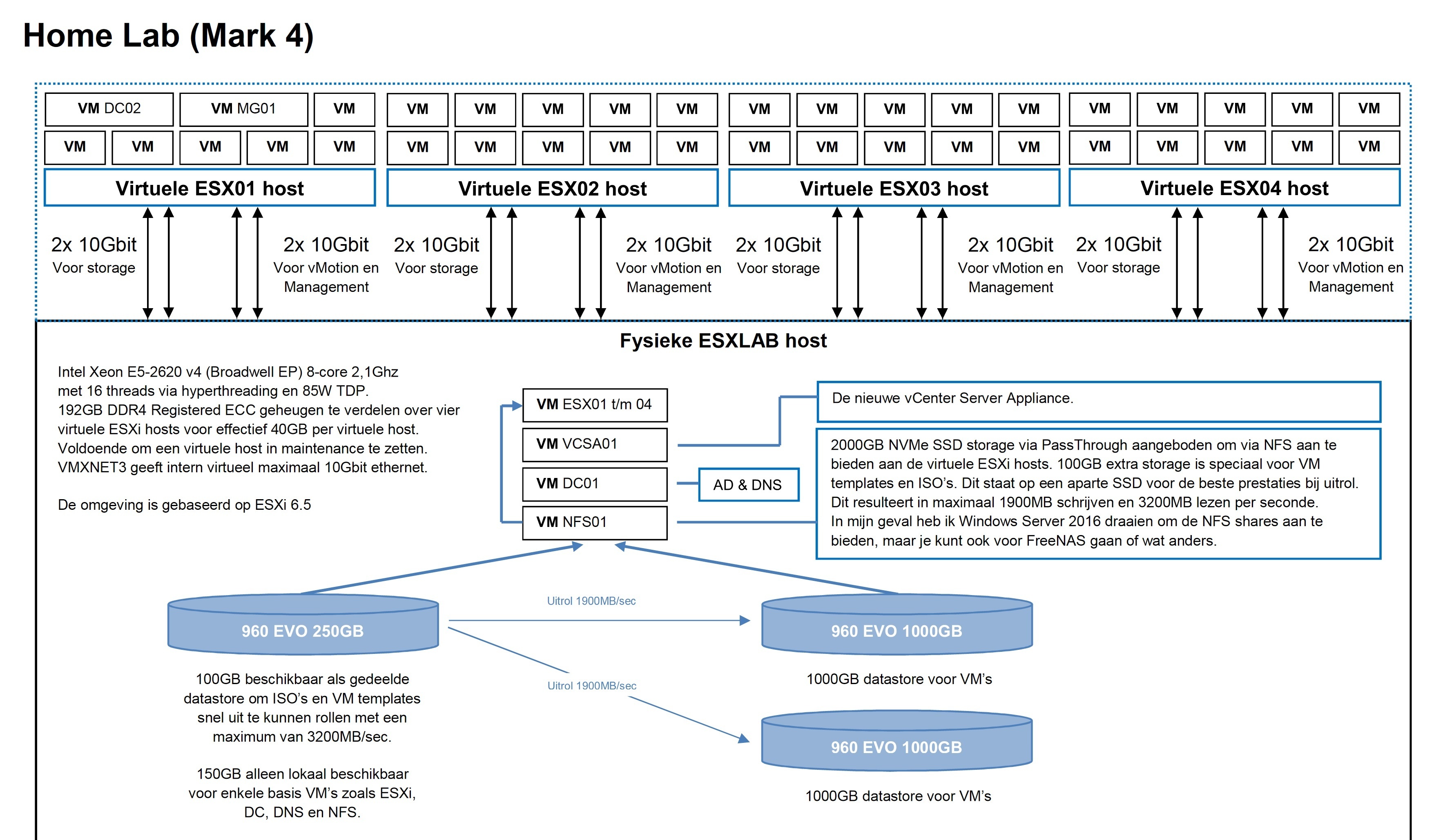

Het ontwerp
Het ontwerp voor de Mark4 (niet geheel toevallig mijn naam, een naamgevingssysteem en alweer mijn vierde VMware HomeLab ;) ) gaat uit van nested ESXi's. Deze nested/virtuele ESXi's zullen op hun beurt dan de overige VM's draaien. De fysieke host draait naast de nested ESXi's ook nog een Domain Controller voor authenticatie, DNS en eventueel DHCP indien nodig. Er is nog een Windows Server 2016 actief die NFS shares geeft aan de vSphere omgeving en de VCSA appliance zelf staat hier ook op. Je hoeft met deze opzet alleen de VM's op de fysieke host te starten en je gehele basis is actief.
Ontwerp Homelab Mark4 De meeste onderdelen zijn binnen

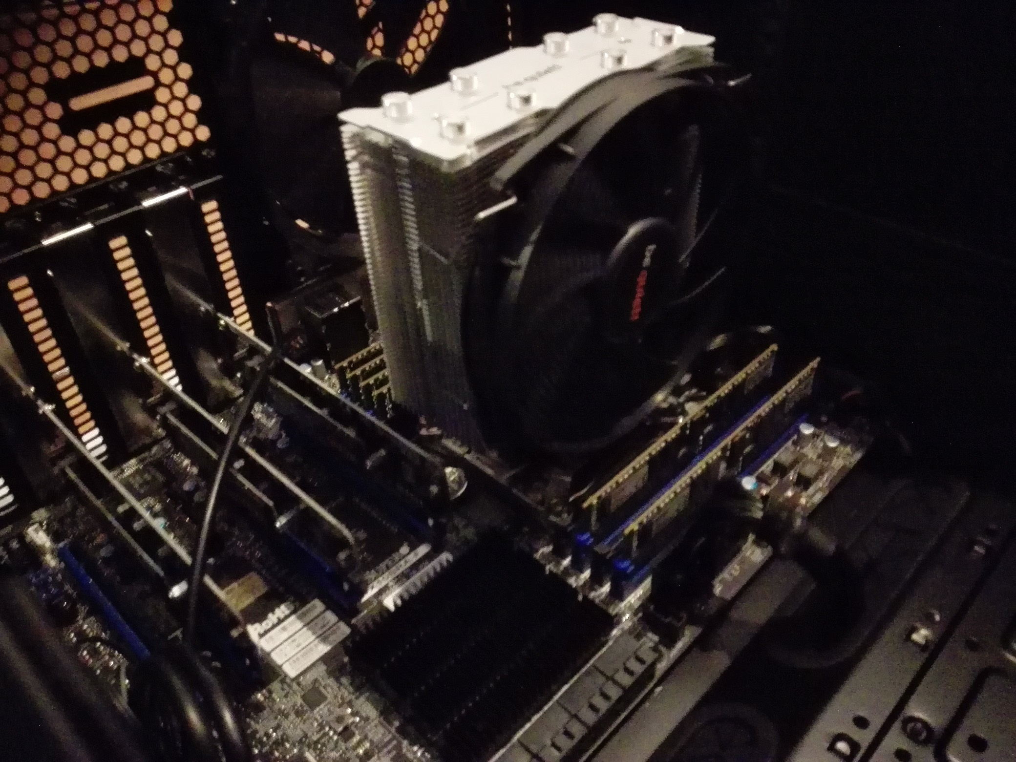

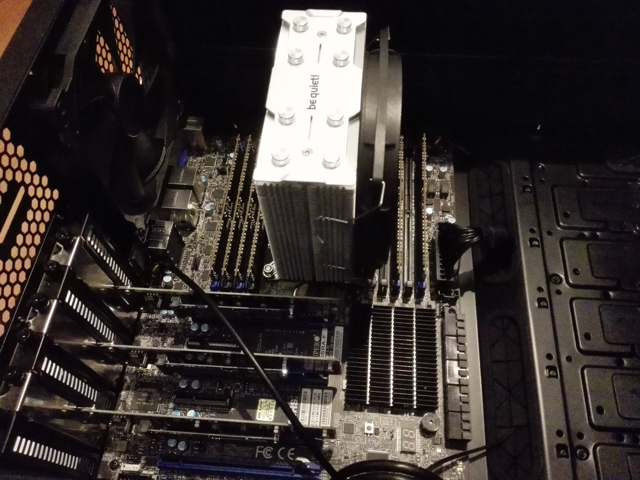

Omdat ik performance belangrijk vindt heb ik niet gekozen voor een Xeon met L toevoeging (energiezuinig) of Intel NUC. De Xeon-D is erg interessant, maar beperkt tot 128GB geheugen en dit wilde ik niet als beperking. Uiteindelijk ben ik gegaan voor een volwaardige Xeon E5-2620v4 (Broadwell-EP) 2,1Ghz 8-core met hyperthreading en 95W TDP. Hierbij heb ik uiteindelijk ook gekozen voor 192GB geheugen (Registered ECC DDR4), zodat geheugen echt geen bottleneck gaat zijn bij testopstellingen. Eventueel is dit nog uit te breiden naar 256GB, maar dat lijkt mij onwaarschijnlijk.
Dit alles gaat op een Supermicro X10SRA-F serverboard met IPMI 2.0 (ILO / DRAC out-of-band management).

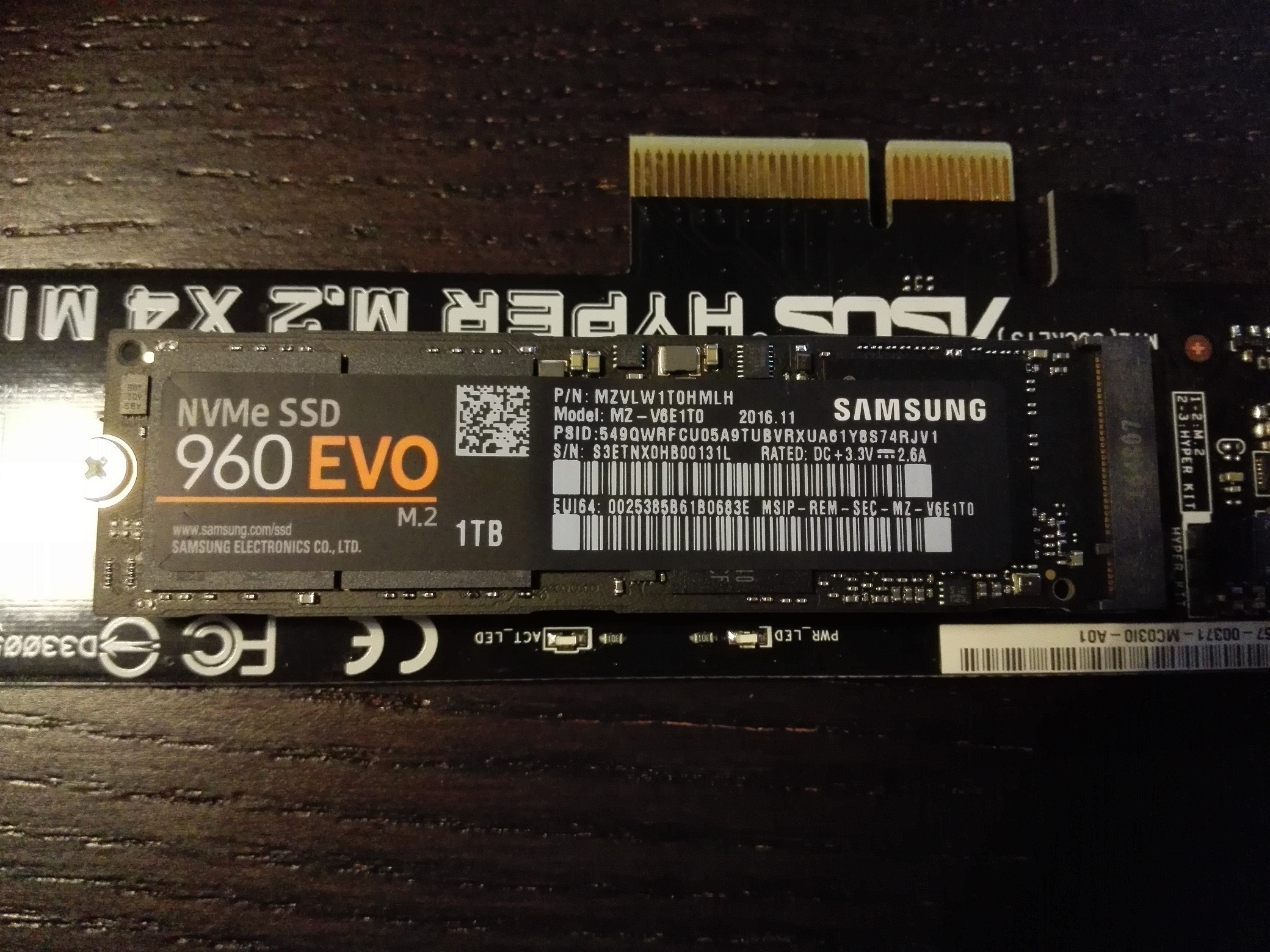

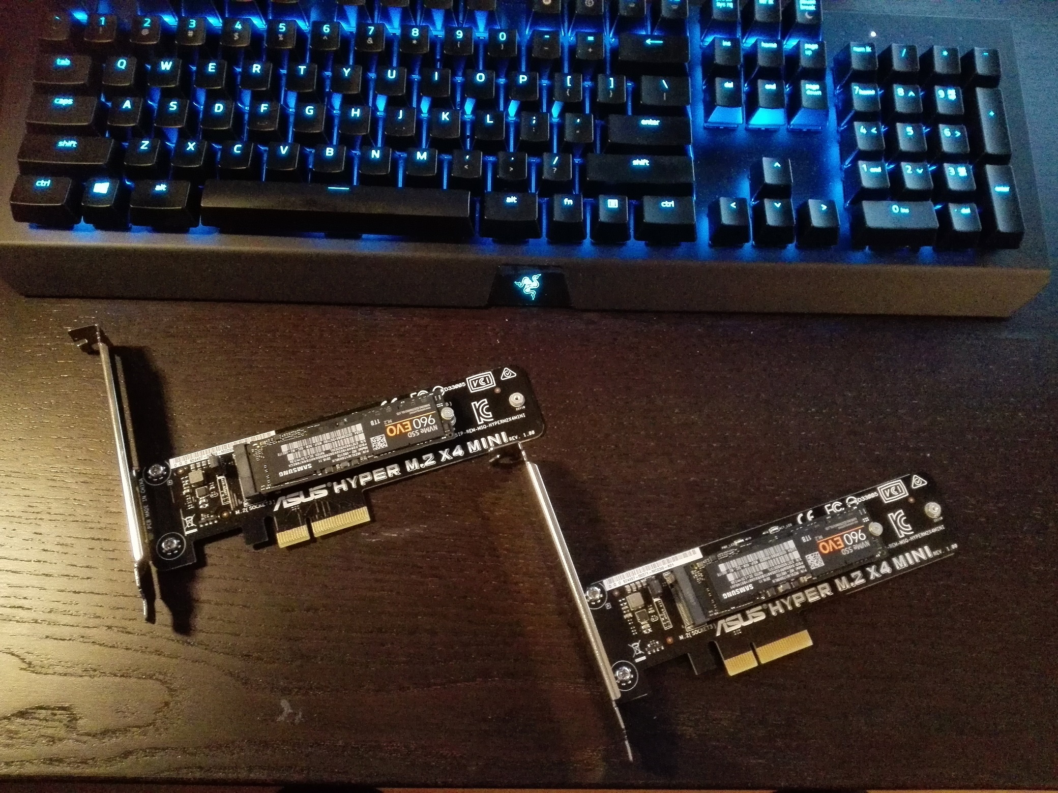

De opslag is geregeld door ESXi te installeren op een Samsung 960 EVO 250GB. Deze nieuwe "budget" NVMe SSD's kwamen net beschikbaar toen ik ging bestellen en heb toen besloten om volledig op deze standaard over te stappen vanwege de specificaties. De overige schrijfruimte bevat de basis VM's en een disk waar VMware templates en ISO's op staan die als NFS share aangeboden wordt (zie mijn ontwerp). Ook bevat de host nog twee Samsung 960 EVO 1TB die via Passhtrough aan de NFS server gehangen worden. Dit zal dienen als NFS datastores voor de vSphere omgeving.
De 3200MB/sec lezen (380.000 IOPS) en 1900MB/sec schrijven (360.000IOPS) moeten ervoor zorgen dat de storage geen bottleneck is in dit verhaal. Mijn verwachting is dat dit eerder zal liggen bij de virtuele 10Gbit verbindingen in combinatie met de CPU belasting die dit veroorzaakt. Nu is het een moderne 8-core, dus ik hoop een heel eind te komen.
De 960 EVO 1TB heeft een SLC cache van maar liefst 42GB, dus de kans is relatief klein dat je daar doorheen gaat. Doe je dat wel dan ga je terug naar 1200MB/sec schrijven. Daar kan ik mee leven! :P
De oude QNAP 419 PII NAS is ook vervangen door een Synology DiskStation DS216+II, maar is verder niet actief meer in gebruik voor VMware. Mocht ik toch plotseling veel opslagruimte nodig hebben, dan is hij echter wel als nog te koppelen als trage datastore.
Er is optioneel nog een extra 960 EVO bij te plaatsen of een refurbished videokaart die Horizon View (VDI) ondersteuning heeft.

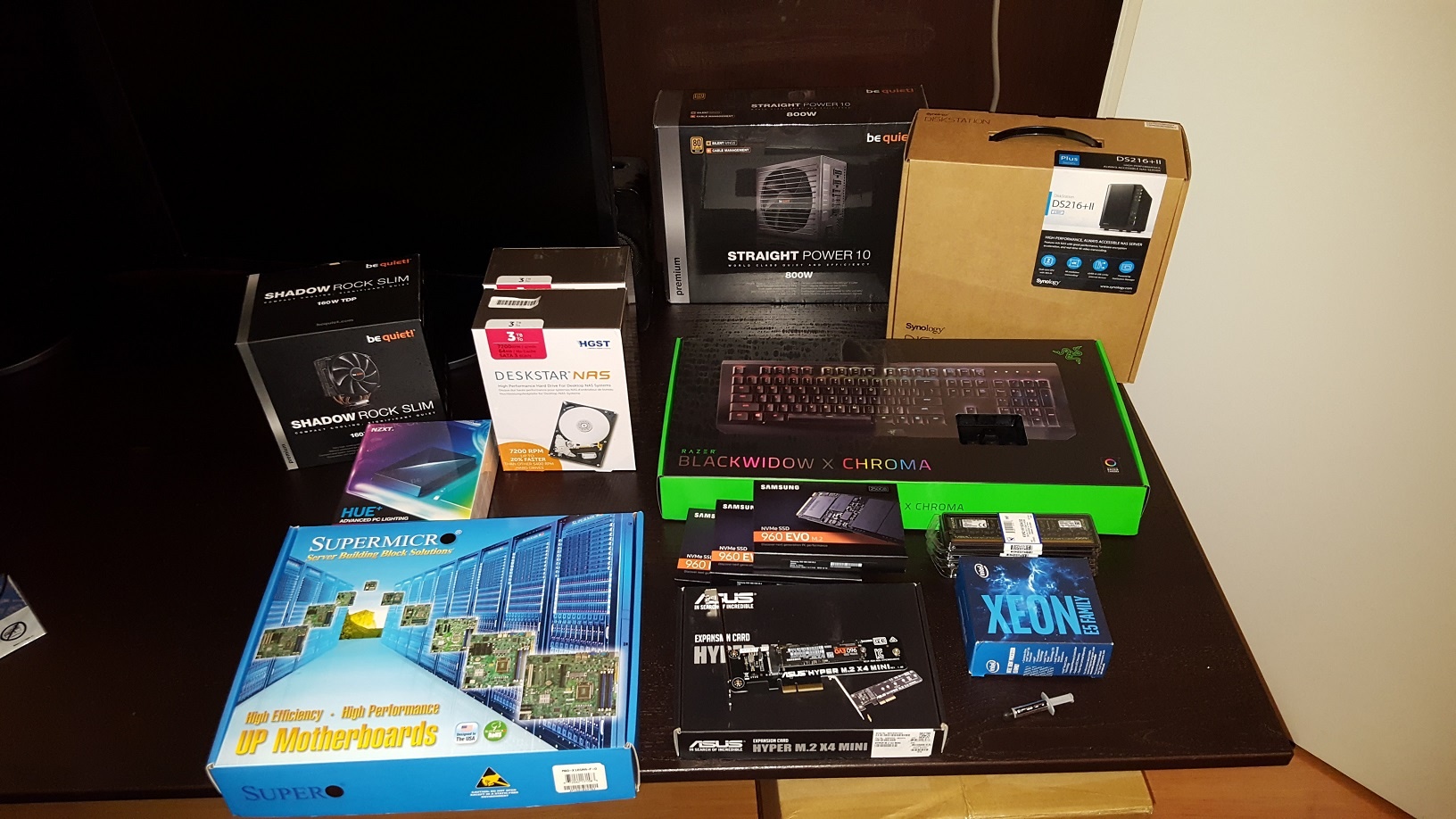

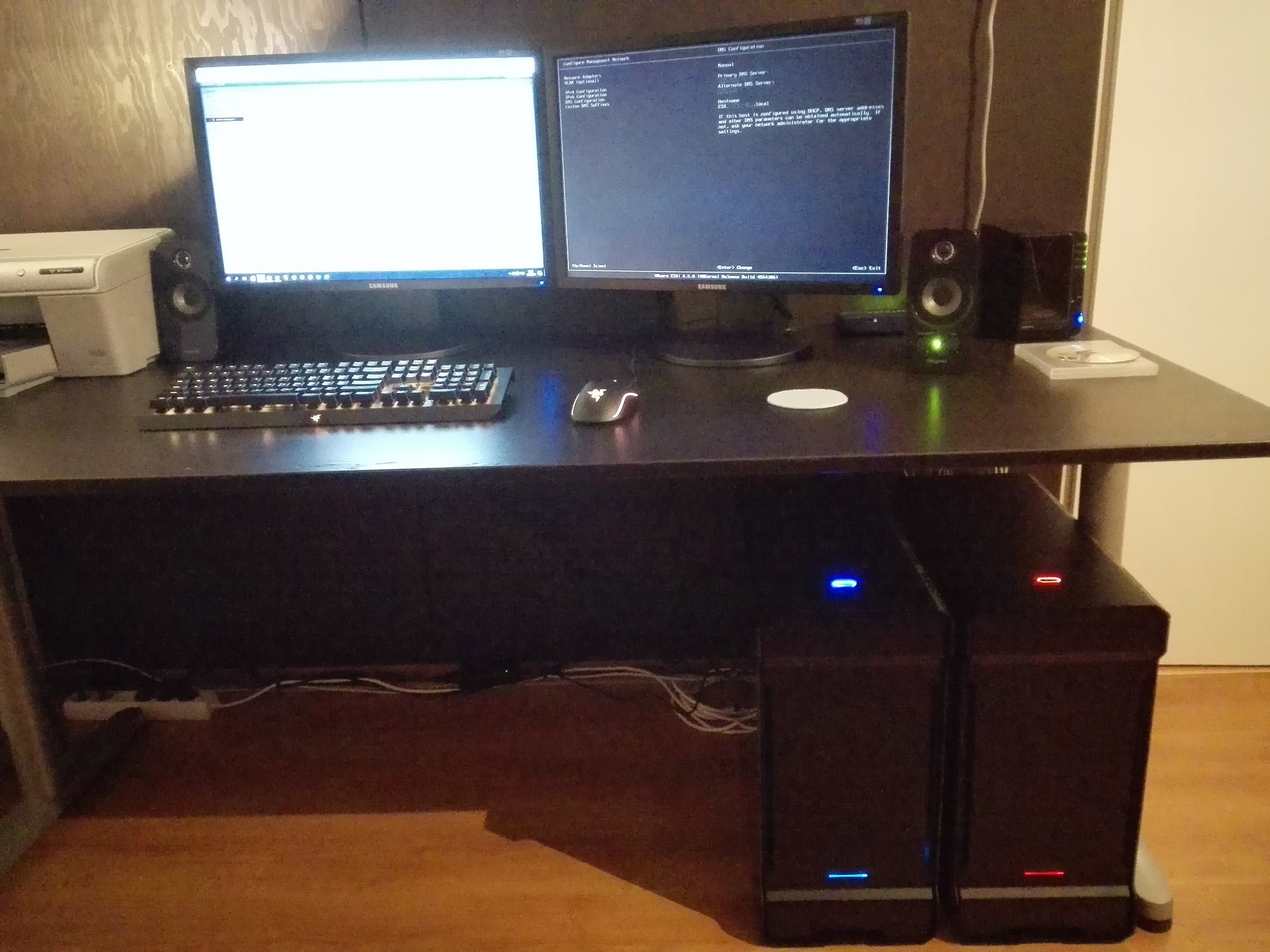

Twee M.2 Samsung 960 EVO 1TB SDD's Samsung 960 EVO 1TB SSD Binnenkant kast van verder weg Binnenkant kast schuin Binnenkant kast met drie M.2 SSD's Studieserver naast eigen pc
Razer Blackwidow X en Mambo Tournament met sneaky Tweakers op achtergrond

Wat een moeilijke oplossing voor een thuislab.
Ik draai zelf ook dagelijks VM voor onderzoek/studie/ontwikkel doeleinden en gebruik hiervoor VMWare Workstation. Dat draai ik op mijn laptop of op mijn desktop.
De VM's heb ik staan op een externe SSD met USB 3 aansluiting. Zo kunnen ze makkelijk wisselen tussen mijn laptop en mijn desktop. De SSD is snel genoeg dat de VM's vlot kunnen werken en draaien. Over de USB bus hoeft enkel nog de aansturing gedaan te worden.
Deze opstelling werkt goed en ik kan genoeg VM's tegelijkertijd draaien. 5-6 machines is geen probleem, vooral geheugen is eigenlijk de beperkende factor. 32GB is ook zo op eigenlijk. Opslag kan ook een beperkende factor zijn, maar een 2TB sata SSD kan een heel eind meekomen met full clones. Eventueel zou ik met een linked clone nog wat ruimte kunnen besparen.
De snelheid van de opstelling is meer dan voldoende, bovendien gaat het vooral om iets uit te proberen en is performance niet zo belangrijk.

Ik blijf sterk het idee houden dat je veel minder geld had hoeven uitgeven en met een eenvoudigere oplossing toe had gekund die toch ook snel is.

Aan capaciteit genoeg, als je productie wilt draaien. Ik vindt het voor een lab iets teveel van het goeie. Een lab houdt in dat je wilt spelen met de oplossing, het hoeft niet full time te draaien.
Als ik dit zou draaien, zou ik het ook inzetten als thuisoplossing voor firewall, storage, etc, maar zeker niet alleen voor lab.
Ik heb hier trouwens een esx oplossing draaien met 48gb en een i7 met voldoende storage, meer als genoeg voor een vcsa, horizon en Windows certificeringen en daarbij een virtuele nas en firewall etc.
De basis zaken van vmware, zoals cluster zaken, hoef ik niet perse in mijn lab, het kan nu wel, maar voor lering is dat niet noodzakelijk.
Maar dat is ieder zijn keuze , want je hebt verder een beest neergezet waar je iig qua capaciteit niet hoeft in te boeten. (Wat verbruikt dat ding idle?)

Natuurlijk had ik met minder geld afgekund door niet voor een duur Intel platform te kiezen met zoveel geheugen. Als je werkgever budget beschikbaar stelt kun je het wat ruimer neerzetten. Het ging mij er ook om dat ik die beperkingen nu juist eens niet zou hebben. :) Hierdoor heb je dus een 4 node vSphere cluster draaien, waar je ook zonder problemen een node in maintenance kunt zetten etc. Dit heb ik ook meegenomen in de hoeveelheid geheugen in de server.

Nested virualisatie heeft wel een behoorlijke performance impact. Ik zou daar eerst eens mee testen op je huidige hardware om te kijken of dat wel acceptabel is voor je doel. Je krijgt op deze manier weinig bang voor je buck naar mijn mening.

Ik heb al enige tijd ervaring met nested virtualisatie (ook mijn vorige systeem) en moet zeggen dat ik nergens bij deze Xeon het idee heb dat het traag is. Het voordeel is natuurlijk de flexibiliteit en het niet hebben van bijvoorbeeld meerdere losse NUC's. Voor beiden is wat te zeggen natuurlijk.
