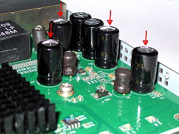

Zitten er bolle elco's op je moederbord?
Afbeeldingslocatie: http://www.sullockenzlin.demon.nl/slechteelco/SwitchMetSlechteElco-01.jpg
Die met het pijltje zijn bol. Als er bolle elco's op zitten zou dat kunnen betekenen dat je mobo stuk is.
