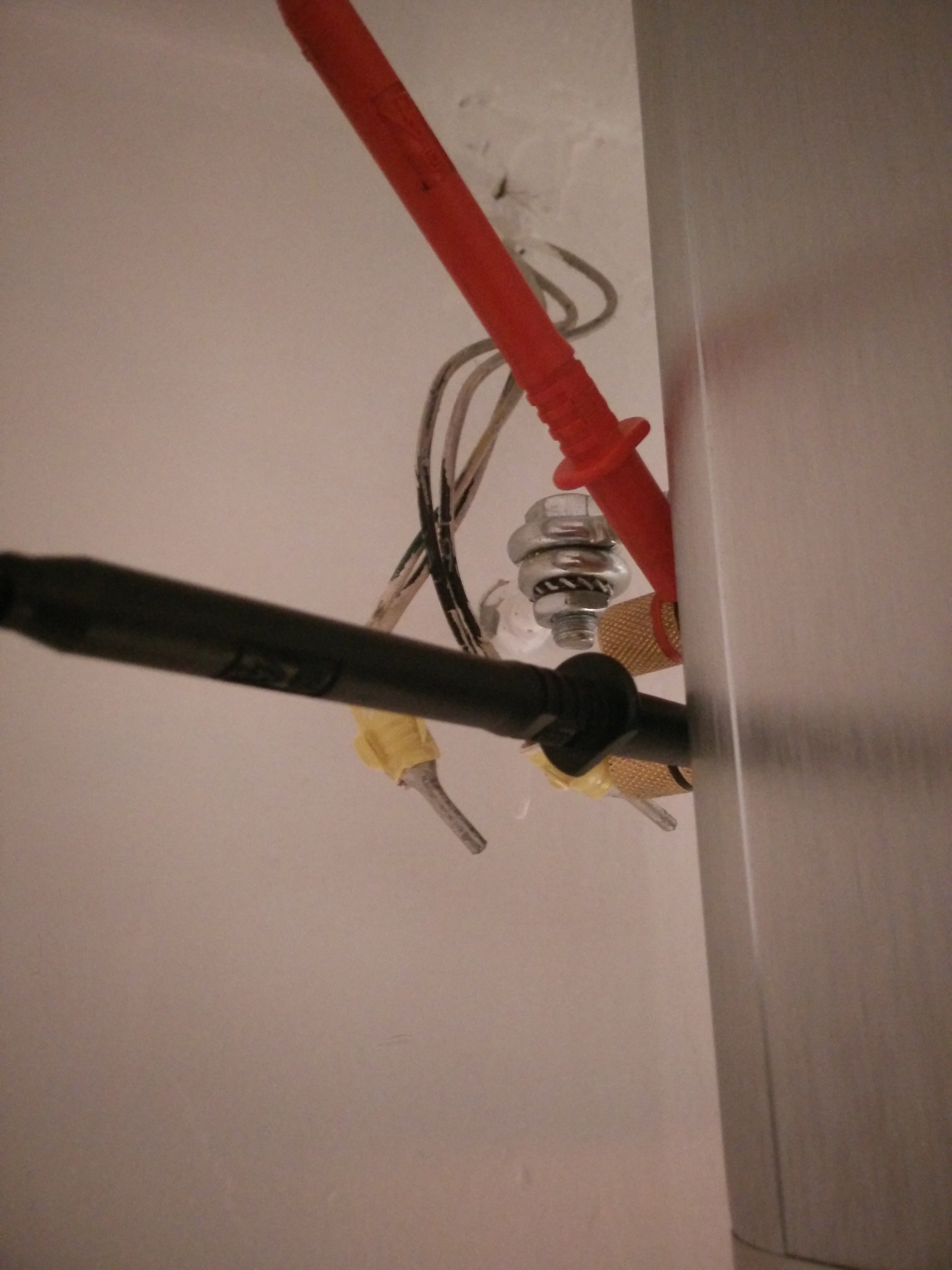

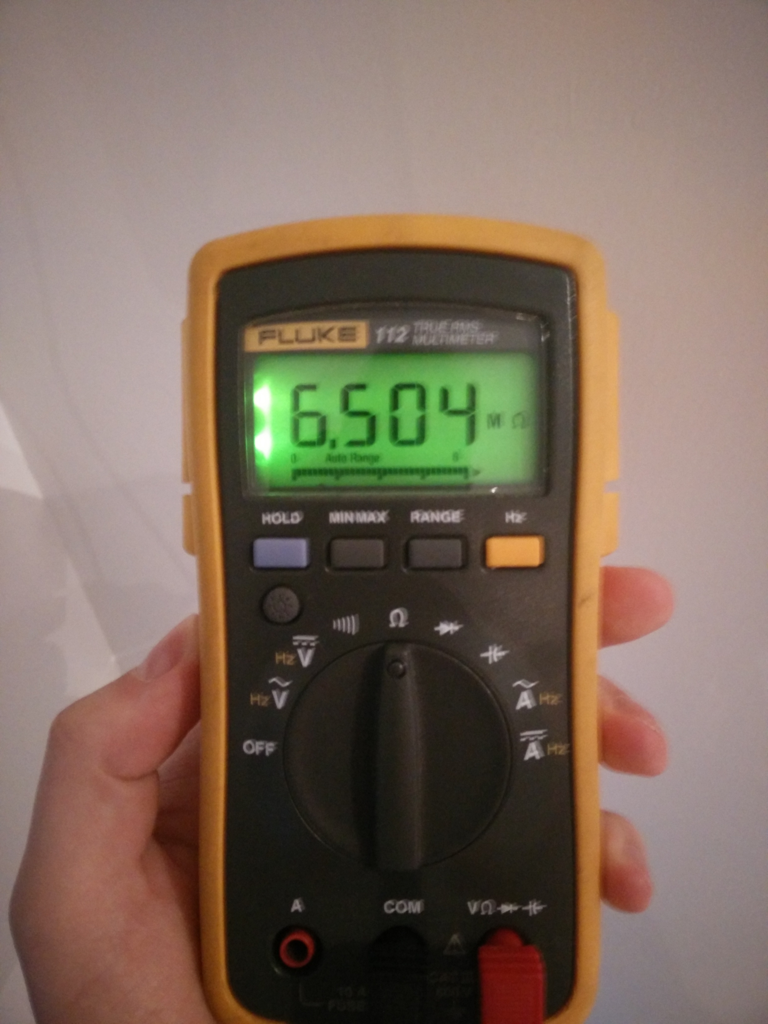

Voor alle zekerheid één van de boxen opnieuw uitgemeten:
Versterker
Afbeeldingslocatie: https://tweakers.net/ext/f/jG7gpvkxIXBTcjCzJ05EIdBI/thumb.jpgAfbeeldingslocatie: https://tweakers.net/ext/f/dAhJgFFqrjA7Htzo0pBP1oHz/thumb.jpg
De draden komen trouwens niet tegen de aansluitingen toen ik aan het meten was, dit lijkt op de foto wel het geval maarja.
Na een minuutje ging de weerstand zelfs naar 7.5 Megaohm.
Dat oplopen van een weerstand zie ik ook gebeuren wanneer ik rechtstreeks de weerstand van een condensator tracht te meten.
Deze meting gebeurde vlak nadat de boxen gebruikt werden, ik veronderstel dat daarom de waardes anders zijn...
Ik snap er in elk geval niets meer van, bedankt voor de reacties nog :)

Hioki eerste meting: 0.5 Megaohm, maar zakt
Fluke eerste meting: 5.XX Megaohm, maar stijgt
Hioki tweede meting: 3.XX Megaohm, zakt
Fluke tweede meting: 6.XX Megaohm, stijgt
Batterij van de Hioki is al lang niet meer vervangen geworden, de Fluke een paar maanden geleden nog.
Beide multimeters worden geregeld gebruikt..
