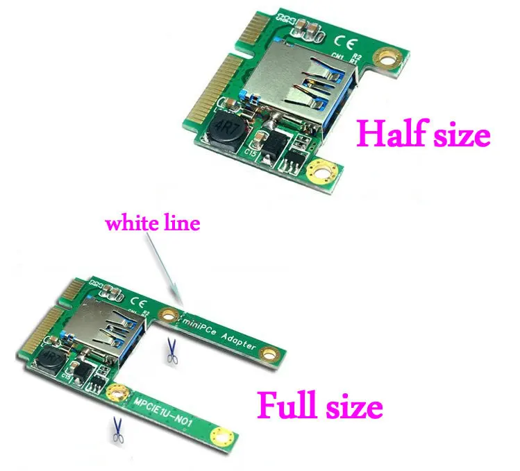

En zo iets:
Afbeeldingslocatie: https://tweakers.net/ext/f/JZSvKwaO73FCLWfJaDgQXtYv/full.jpg
www.jaxxx.nl
