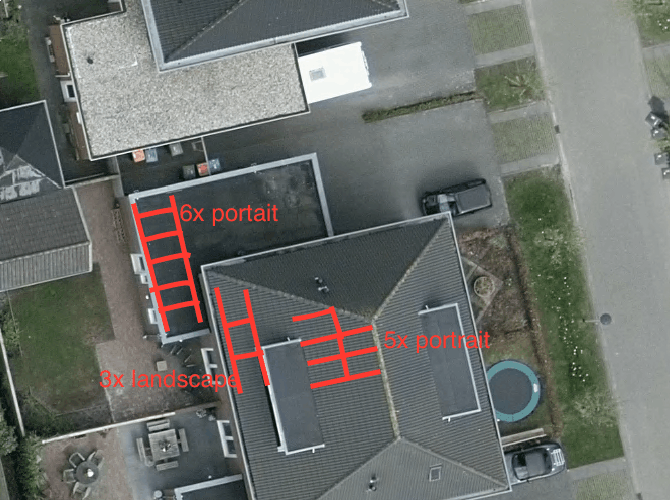

afgelopen periode al wat losse vragen gesteld en inmiddels ook enkele offertes binnen.
De rode draad bij alle offertes is ongeveer het zelfde maar de keuze vind ik lastig.
Ik had als uitgangspunt een zo kort mogelijke terugverdientijd aangezien er een kans is dat salderen verdwijnt cq minder wordt.
Situatie dakvlak ZWW 255gr, helling 40gr, bijkeuken 13graden.
Afbeeldingslocatie: https://tweakers.net/ext/f/hCJvhJpPA4xdypTfQToeJA4u/full.png
panelen
Schuindak: 8 stuks zonder schaduw (5 verticaal boven dakkapel 3+2) 3 onder dakkapel horizontaal (mogelijkheid om 1 op dakkapel en misschien nog 2 naast de dakkapel)
Bijkeuken dak 6 stuks ( verticaal geplaatst)
Offertes bedragen excl btw
Er zijn eigenlijk 3 offertes die mij instemming kunnen dragen.
Offerte 1
phonesolar 290 wp 14x met solaredge omvormer en optimizers
investering ca €5750,-
offerte 2
phonesolar 290 wp 14x met Solax X1 Boost 3.6-T
investering €4980,-
offerte 3
bisol mono 295 wp met Omnik Omniksol 5.0 TL2 Wifi
investering €4920,-
Vragen
- Zien jullie nog verbeteringen cq opmerkingen, zouden jullie het totaal anders doen?
- Het dak ligt op zww,biedt het voordeel om wat op net noord-oosten te leggen of ga ik dat nooit terug verdienen?
- heeft het zin om Solaredge toe te passen of is dit een investering die pas om 10 jaar ter verdient is?

Heb je ook maten (vooral van het stuk boven de dakkapel)?
Het platte dak zal veel schaduw van de woning hebben trouwens. Het dak van je garage/kapschuur is dan beter geschikt lijkt me.
Dus 3 panelen in portrait en 2 in landscape eronder? (boven je dakkapel)
Dus je hebt daar 1650+1000 = 2650 hoog.
Ik zou eens kijken naar een andere maat panelen. 1257 x 977
En dan gewoon beide (alle) zijden vh huis volleggen. (ik heb ze zelfs op noord liggen)
Ff puzzelen dus.
Met SF heb je geen optimizers nodig en bespaar je die kosten.
Of kijk eens naar nog een andere maat
1580x808 ECsolar 210Wp
1580x800 Panasonic 240 Wp
Zonder maten kan ik niet puzzelen. :>

hesselbeertje schreef op dinsdag 14 februari 2017 @ 19:31:
er kunnen boven de dakkapel 2 panelen boven elkaar zie schetsje. Schaduw op platte dak valt mee als ze op de bijkeuken komen, dan kan de rij exact op west worden gezet zonder schaduw
panelen in de schets zijn 1,65x1,00m
Afbeeldingslocatie: https://tweakers.net/ext/f/iBfNsOTkqD9znTqSuqEvLkTV/full.png

Hmm niet zo onder de indruk van mijn schets kwaliteiten?
