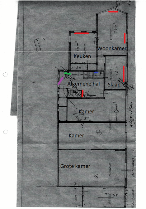

Hier is een plattegrond van ons appartement die we van de huurbaas hebben gekregen, hij is een beetje oud want ondertussen zijn er wat kleine dingen weer anders.
Ik heb alle plekken waar een kachel zit en waar ik bij kan een rode kleur gegeven (paint is geweldig ;) )
De ketel zelf is groen en de thermostaat is blauw, en de deur heeft een mooi paars kleurtje gekregen.

Het is leuk dat de verhuurder je bovenstaand schema heeft verstrekt, echter ben ik bang dat het tijd is voor de verhuurder om iemand/een bedrijf in te schakelen die er verstand van heeft. Dit is namelijk aan de verhuurder om op te lossen. Jij zelf moet niet gaan spelen met de ketel.
Tevens wat hierboven wordt aangegeven. Wellicht dat extra isolatie nodig is, maar dit staat los van de ketel die niet goed blijkt te functioneren. Ook dit is aan de verhuurder om op te lossen.
K ben er ook bang voor dat de verhuurder er wat aan moet doen, ik hoopte het makkelijk zelf te kunnen doen.

Leveren die radiatoren wel genoeg vermogen om de boel warm te krijgen?
Ik zou zeggen bereken de boel even of het allemaal wel klopt. Er kan namelijk wel 'zomaar' een radiator opgehangen zijn zonder fatsoenlijk de berekeningen te maken en daarbij dan ook nog rekening houden met slechte isolatie.
Probeer er dus ook achter te komen wat de huidige radiatoren leveren aan vermogen.
Het berekenen is vrij simpel en genoeg informatie over te vinden via google.

Als je radiatoren te klein zijn en je wilt ze niet vervangen (want huurhuis) kun je overwegen om een paar kleine ventilatoren boven de radiator te plaatsen. Met de uitblaas opening naar boven. Dan zorg je voor een luchtstroom langs de radiator en dan kan hij meer vermogen kwijt.
Maar gezien de storingscode zit het probleem waarschijnlijker in je ketel of de thermostaat.

Icephase schreef op maandag 13 februari 2017 @ 13:27:
Of te weinig/te kleine radiatoren. Zeker de 'design'-modellen leveren relatief weinig vermogen en krijgen de lucht dus maar moeilijk opgewarmd. Verder de afzuiging niet te lang aan laten staan, deuren en ramen zoveel mogelijk dicht houden.
Als de cv toch de hele tijd aan het werk is en de radiatoren zijn continu warm, zit daar het probleem dus niet (en ook niet in de thermostaat).
Dat kan mogelijk ook een probleem, maar TS geeft duidelijk dat de helft van zijn ramen enkel glas is. Ik vind het dan geen grote gedachtsprong om dan ook de kwaliteit van de muur/dak isolatie in twijfel te trekken. ;)
Verder geeft TS zelf aan dat hij maar een paar seconde zijn handen op de verwarming kan houden dus ze lijken wel warm genoeg te worden. Als ik naar de plattegrond kijk zou het kunnen dat de verwarming in de woonkamer aan de kleine kant is, maar met 2 verwarmingselementen in 1 kamer verwacht je niet kou klachten die TS heeft.
Misschien dat er nog wat rendement uit de CV/verwarming te halen valt, maar niets vergeleken met een verbetering in de tocht/isolatie.

Kijk eerst eens even of de radiatoren niet te ver open staan. Als de stroming door de radiatoren dusdanig hoog is dat het retourwater de aanvoertemperatuur nadert, dan schakelt de ketel terug in vermogen en wordt je huis ook niet warm. Let er met name op dat de radiatoren vlak bij je ketel niet volledig open staan, want daarmee creeer je in feite een open loop van heet water.
Dus meet eens de aanvoertemperatuur vanaf je ketel, en de retourtemperatuur naar je ketel toe. Plak wel even een stukje schilderstape op je leiding als je deze meet met je infraroodthermometer, ander heb je kans dat je reflectie meet.
Oplossing kan zijn om de pomp langzamer te laten draaien en/of de radiatoren juist wat te knijpen. Zou kunnen corresponderen met S38.

dennisk. schreef op maandag 13 februari 2017 @ 13:15:
Er lijkt iets niet helemaal in orde te zijn met de verwarmingsinstallatie die het appartement heeft.
Zo te lezen heb je zelf al het nodige gedaan in een poging het op te lossen.
Techneuten als we zijn willen natuurlijk ons best doen om oplossingen aan te dragen. Echter wordt dit gehuurd zoals Dennisk terecht opmerkt. Dus eerst de verhuurder maar eens inschakelen om het op te lossen voordat je van alles zelf gaat doen.
Kleine aanvulling, niet bang zijn voor eventuele kosten van de verhuurder. De CV installatie is zijn verantwoordelijkheid, dus zolang jij niet kapot maakt, moet hij het toch zelf betalen.

VERNederlander schreef op dinsdag 14 februari 2017 @ 18:07:
Dit is altijd een lastige situatie. In dit geval is de CV of isolatie misschien suboptimaal. Verhuurder is hier verantwoordelijk voor, maar heeft geen baat bij het oplossen. Voor hem is het veel makkelijker als TS gewoon een (paar) elektrische kacheltjes neer zet.
TS zit met de kosten, en heeft er hierdoor wél baat bij als er geïnvesteerd wordt in de woning. Maar komt daarbij inderdaad niet om de verhuurder heen die nou eenmaal eigenaar is.
Als het echt de spuigaten uitloopt kun je de huurcomissie inschakelen maar de vraag is of je daar uiteindelijk beter van wordt.
