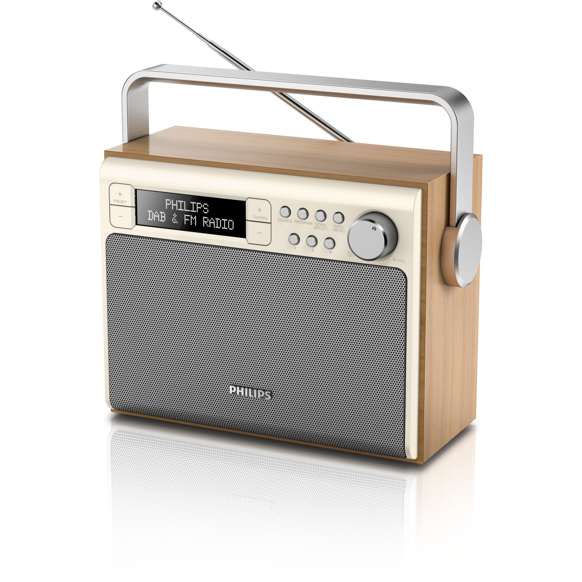

Met mijn (nogal imperfecte) gehoor is bij deze Philip AE5020/12 portable het verschil tussen 64kbs en hoger niet waarneembaar. Kom je onder 64kbs, dan wordt het wel hoorbaar slechter. Bijvoorbeeld Retro Hits op 11C heeft 40kbs en dan hoor je dat de geluidskwaliteit iets minder is dan Arrow Classic Rock (ook op 11C, maar met 64kbs).
Een aantal weken geleden vond ik de geluidskwaliteit van Retro Hits trouwens onaanvaardbaar slecht. Sterke vervorming, afhankelijk van de muziek die werd gedraaid, terwijl ze toen ook 40kbs gebruikten. De geluidskwaliteit is sindsdien verbeterd tot een acceptabel niveau, zonder dat de bitrate is verhoogd, dus kennelijk spelen ook andere factoren dan alleen de bitrate een rol.
