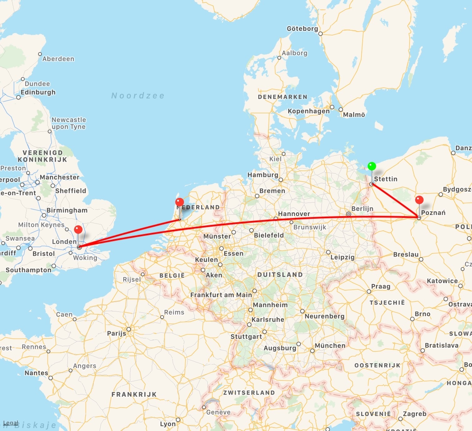

De adressen gunfire.nl, gunfire.pl én gunfire.co.uk zijn "hier" nog gewoon benaderbaar, zowel via IPV4 als via de DNS naam.

wimmel_1 schreef op donderdag 9 februari 2017 @ 22:56:
Afbeeldingslocatie: https://www.mupload.nl/img/rhifd0hhcnpjf.png

  • Will_M
Will_M
Intentionally Left Blank

Visuele route is ook leuk, al intrepeteer ik deze altijd met een flinke korrel zout omdat enkel de ISP en de daarbij betrokken technici de 'exacte' locatie van de routers weet.
Afbeeldingslocatie: https://tweakers.net/ext/f/pcWXIozEzkRtn0LhrC9U3jIy/medium.jpg
Hier vanaf XS4ALL ook reply op .nl en .pl en timeout op .co.uk .
N.b., jij woont in Vught (omgeving) aan je tracerts te zien O-) 8)
